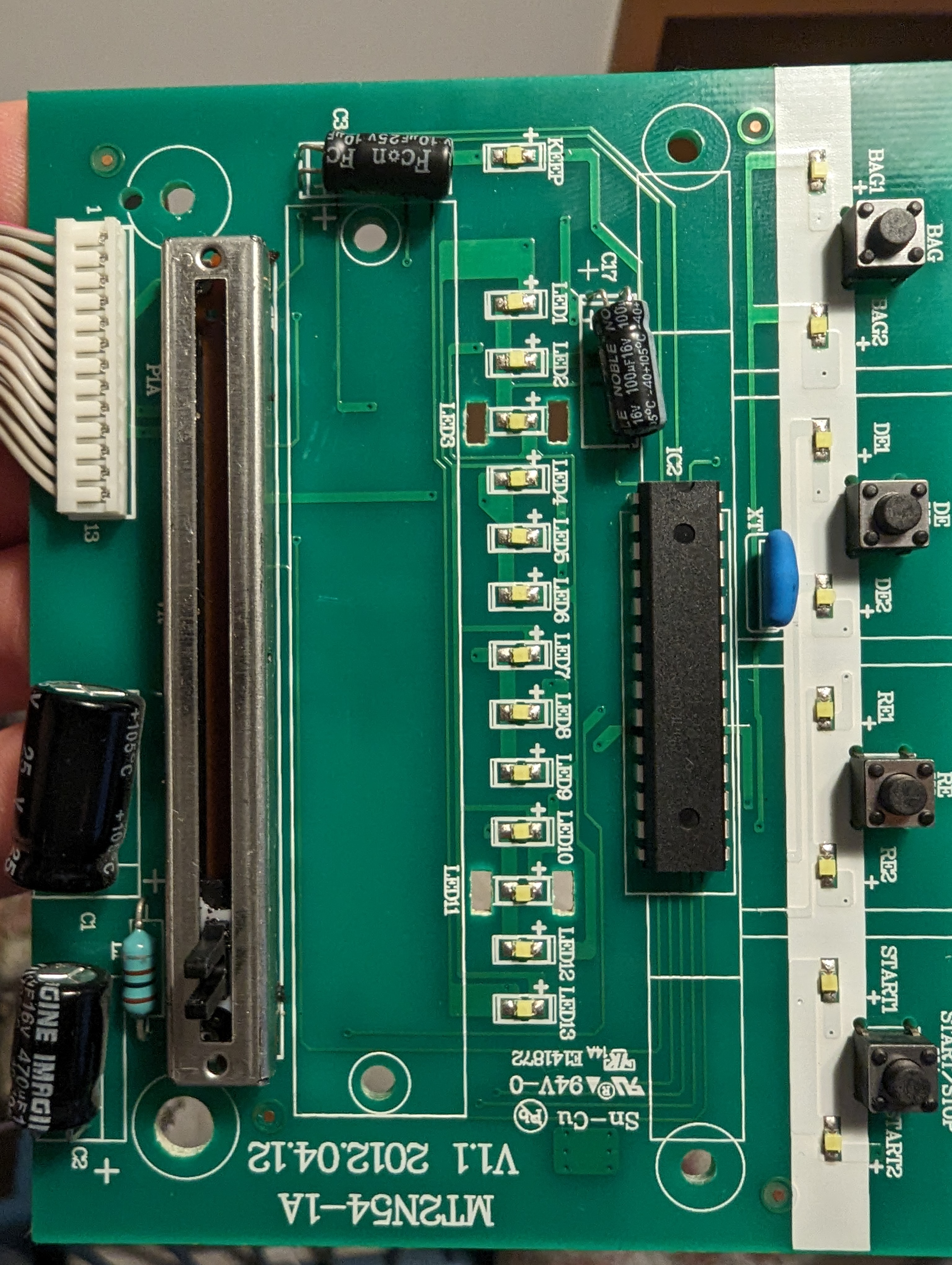

Hallo, Ich habe hier gerade den oben genannten Toaster auf dem Tisch: Das Verhalten ist normal, außer das der Toaster ab und zu reagiert, als hätte man ein paar mal kurz die Starttaste gedrückt. (Das Licht um die Taste leuchtet und der Toaster fängt an zu Toasten)
Danach kommen häufig noch mehrere (2-4) Phantombetätigungen der Taste. (Start/Stop) Aber nicht zyklisch sondern eher zufällig. Irgendwann hörts auf.
Ich habe alles gereinigt (war nichts Doll verschmutzt, Taste war sauber)

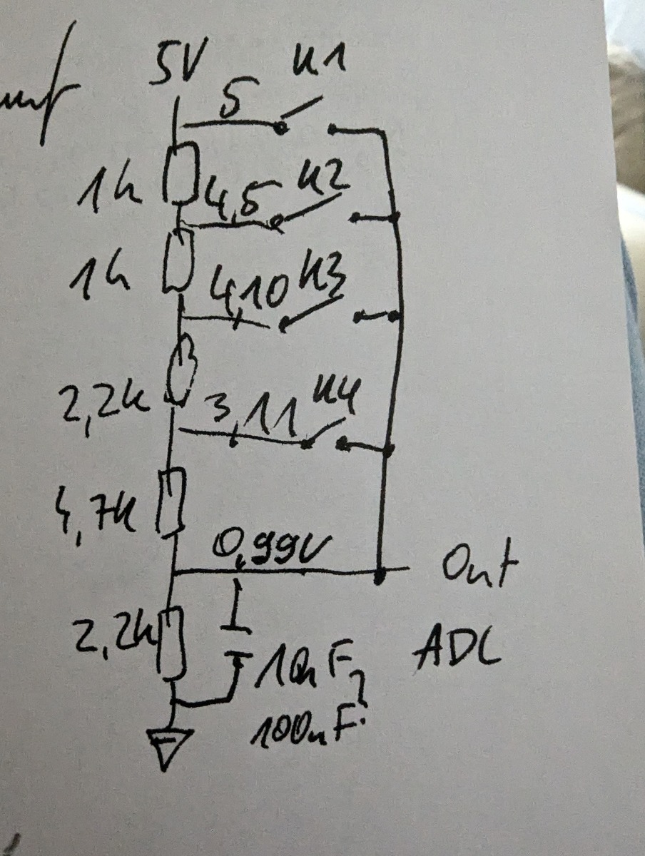

Ich habe mal die Schaltung aufgenommen für die Tasten, siehe Anhang. Die Werte sind die aufgedruckten/nicht gemessen.
Zur Zuordnung es ist immer eine Phantombetätigungen von Schalter K4.
Folgende Spannungen erwarte ich am ADC: K1 gedrückt: 5V K2 gedrückt: 3.43V K3 gedrückt: 2.62V K4 gedrückt: 1.72V Nichts gedrückt: 0.99V
Gemessen habe ich K1 gedrückt: 5,05V K2 gedrückt: 3.40V K3 gedrückt: 2.65V K4 gedrückt: 1.74V Nichts gedrückt: 1.02V
Das sieht eigentlich gut aus. Aber ich das sind ja auch statische Zustände. Ich messen ist schwierig wenn das nur mal ganz kurz Auftritt.
Es wirkt als wäre die Spannung am ADC immer mal kurzzeitig zu hoch. Was als Tastendruck Interpretiert wird. Habt ihr eine Idee was es sein kann?
#7600248
Bei allen spinnenden Geräten im Haushalt schau ich mir erst mal die Spannungsversorgung an und wenn's ein Kondensatornetzteil ist, wird eben der Kondensator gemessen. Meist hat der an Kapzität verloren und nach Ersatz funktionieren die Geräte wieder.
OP #7639599
Ja, die Lösung war simple und profan.
Der Toaster hat eine Lichtschranke um zu detektieren, ob man Toastbrot eingelegt hat (dann betätigt man damit eine federgelagerte Wippe), die die Lichtschranke unterbricht.
Ich musste nur die beiden Lichtschrankenseiten feucht abwischen. Da war wohl der Dreck so undurchsichtig das die genau an der Schlafschwelle stand.
Der Fehler ist jetzt seit mehreren Wochen nicht mehr aufgetreten.
Das die Lichtschranken schuld sind hatte ich erst ausgeschlossen, weil die immer erst mit einiger Verzögerung (3s) wirken sollten laut Anleitung. Aber bei mir war es auch ein hoch- und runterfahren mit teilweise <1s.
Mein Taster war nicht defekt.
Vielleicht kann ich ja jemandem damit weiter helfen.

#7827544
Hallo Nicole, falls du den toaster noch hast kannst du versuchen die rückseite der Steuerplantine an der Haube mit isopropylAlkohol ab zu wischen. Vermutlich sorgen die dämpfe bei toasten für einen Belag der krichströme verursacht und die Elektronik spinnt. Bei unser hat es geholfen.
