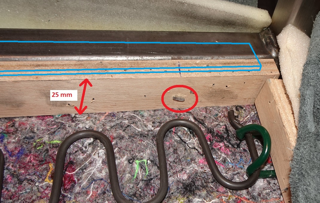

ich habe 4 (hochwertige) Schwingstühle, von denen 2 defekt sind. Ich war
wohl mit meinen 125 kg etwas zu schwer, wobei die glaub für 120 kg
spezifiziert waren.

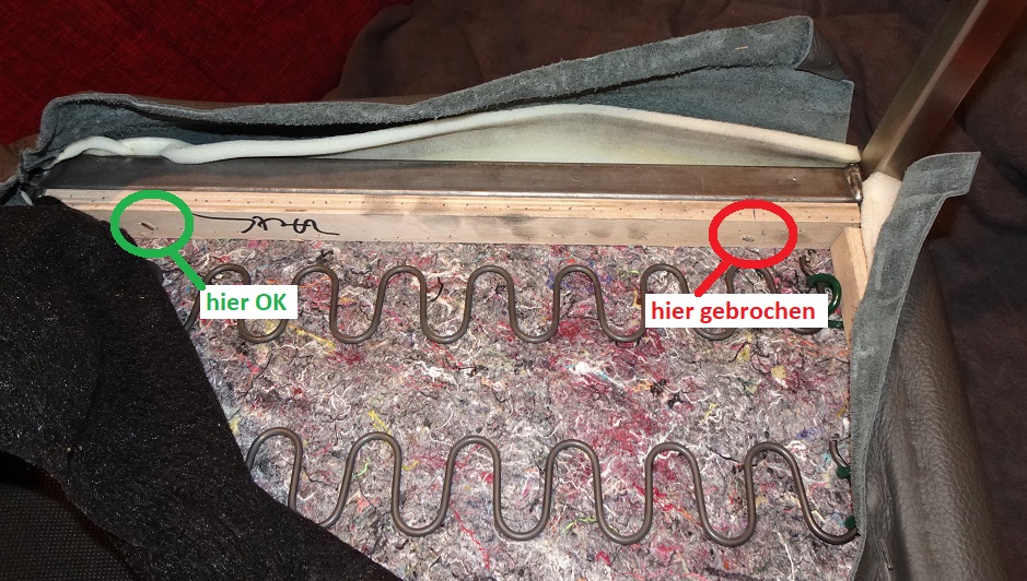

Die seitliche Holzleiste, an der das Leder und der Unterspannstoff
getackert wurde, hat sich im vorderen Bereich der Sitzfläche vom
Metallrahmen gelöst und drückt sich beim Sitzen nach unten. Hat schon
zum Teil die Tacker-Klammern rausgedrückt.

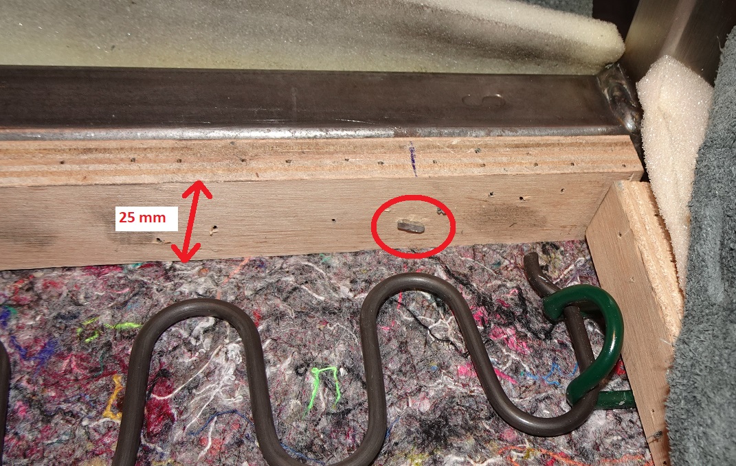

Die Originalbefestigung der Holzleisten ist etwas merkwürdig. Da scheint
eine Art T-Metallstück mit schätzungsweise 1,5 mm Stärke per
Punktschweißen am Rahmen befestigt worden sein.
Zur Reparatur würde ich nun eine M4-Schraube verwenden. Dummerweise
kommt man mit dem Akkuschrauber nicht an die Stelle zum
Gewindeschneiden, ohne das Polster komplett demontieren zu müssen.
Daher die Idee, am Akkuschrauber ein Winkelgetriebe anzubauen. Erst mit
einem Holzspiralbohrer die Holzleiste mit 4mm vorbohren. Dann mit einem
Kombigewindebohrerbit das M4-Gewinde in den Metallrahmen schneiden.
Ob das so geht? Leider sind beim Winkelgewinde keine Abmessungen
angegeben. Der Durchmesser sollte 25 mm nicht überschreiten.
Gruss Micha

Eher schwierig und M4 wird dich nicht halten.
Warum nicht das Leder auch vor dem Stahlprofil hochziehen und von aussen
ein 6mm Loch quer durch Stahlprofil und Holz bohren, ansenken, M6
Schrauben mit Senkkopf ins Stahlprofil stecken, hinterm Holz
Unterlegscheibe und Mutter, und davon insgesamt 6 Stück ?

von C. D. (derschmied)
RäusperRäusperÖhöm...
Ich versuche es mal durch die Blume zu formulieren:
Du wirst den Stuhl in diesem Bereich insgesamt ein wenig verstärken
müssen. Mag sein dass er bis zu Deinem Körpergewicht tragfähig sein
soll, wirst Dich aber wie eine Glucke vorsichtig auf ihr Gelege setzten
müssen.
Das Rechteckrohr wird eine Wandung von max. 1 bis 1,5 mm haben,
Gewindebohren ergibt hier wenig Sinn.
Nimm also a) Blechschrauben mit großen Unterlegscheiben die Dir Michael
schon empfohlen hat, oder b) Selbstbohrschrauben, auch mit U-Scheibe.
Selbstbohrschrauben haben den Vorteil, dass Du nicht mit exakt richtgem
Durchmesser für Blechschrauben vorbohren mußt. 4,8 x 25 mm scheint mir
dem Foto nach passend, ev auch 30 mm lg.
Mindestens vier auf die Gesamtbreite würde ich schon empfehlen, das Holz
musst aber trotzdem jeweils vorbohren, 5 mm etwa.
Nimm Schrauben mit Sechskant-Kopf, oder solche mit Torx. Alle anderen
ärgern Dich fürchterlich.
Wenn der Baumarkt nichts hergibt:
Google --> Fassadenschrauben mit den obigen Abmessungen bemühen.
DerSchmied
von Wolf17 (wolf17)
Micha schrieb:
> Ich war wohl mit meinen 125 kg etwas zu schwer, wobei die glaub für
> 120 kg spezifiziert waren.
Wenn das Bezugsleder nicht flexibel ist, vermute ich:
Im Laufe der Zeit haben die Federn mehr nachgegeben, dadurch spannte das
Leder stärker und hat seine Halteklammern rausgezogen.
Die T-Nägel sollten wahrscheinlich nur das Klammerholz ohne große Kraft
in Position halten.
Wenn das Klammerholz die Sitzfläche berührt und von oben
gewichtsbelastet wird, sind seitlich durchgesteckte M6-M8 Schrauben
sicher nicht verkehrt. Gewinde in einem dünnen Rohr halten nicht viel.
Danach den seitlichen Polsterschaum verdicken, damit das Leder mehr
Reserve bekommt und mehr und längere Klammern und einen Elektrotacker
benutzen. (Das nächste mal reißt dann das Leder)

übersteht um die Latten zu halten. Es müssen dazu versetzt über die
Holmbreite die Platten mit Schrauben befestigt werden. Die Lösung ist
ähnlich dem Flachstahl eines anderen Forumsmitgliedes. Ideal wäre es
wenn auf der rechten Seite unter dem Schaumstoff auch noch so ein
Metallholm wäre. Dann ginge das mit einer verschraubten Dreicksplatte.
von Uli S. (uli12us)
An sich braucht man dafür eine Schelle, die mit ner Schraube oben und
unten befestigt ist. Möglicherweise könnte man eine Stahl
Schlauchschelle mit passender Grösse verwenden. Die muss man natürlich
erstmal komplett aufmachen um Rohr Holzstück und Feder rumlegen und
zuletzt wieder schliessen. Am sinnvollsten liegt der Mechanismus
natürlich dort wo die Feder sitzt.
