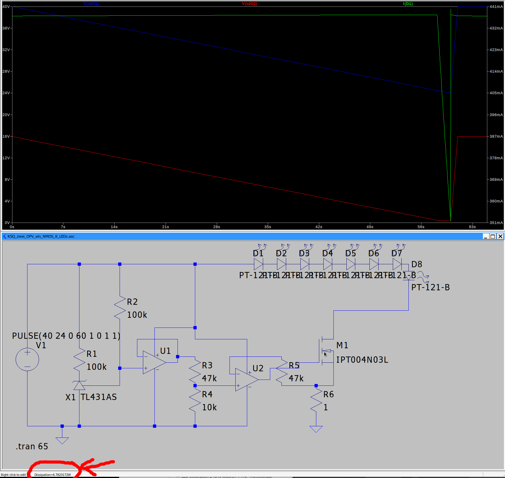

Ich wollte statt eines Widerstandes zur Strombegrenzung meiner LEDs eine
Konstantstromquelle nehmen, da der Widerstand ja unnötig Wärmeverluste
mit sich bringt, also habe ich ein wenig gestöbert und entsprechende
Schaltungen hier und im Kompendium gefunden.
Leider weiss ich nicht, warum der NMOS in LT Spice eine Verlustleistung
von > 6,78 Watt anzeigt. Meine NMOS gibt es in LTSpice leider nicht.
R4 in der Schaltung sollte ein NTC sein, der bei zuviel Wärme den Strom
reduziert.
Wäre schön, wenn sich das jemand ansehen könnte und ein paar Tips geben
könnte, ob das so überhaupt durchdacht ist, oder für die Tonne. Falls
für die Tonne, bitte ein paar Verbesserungsvorschläge oder Links, die
mir weiterhelfen.
MfG
von ArnoNym (bergler)
Da liegt ein Missverständniss vor:
Jede Konstantstromquelle, die linear arbeitet wird genauso viel Leistung
verbrennen wie ein Widestand. Da spielt es keine Rolle, ob FET,
Bipolartransistoren oder Widerstände genutzt werden.
Das kann man lösen, indem man Schaltregler verwendet. Es gibt spezielle
für den Einsatz mit LED, die im Prinzip Konstantstromquellen sind.
Geauso viel würde am Vorwiderstand am selben Arbeitspunkt auch anfallen.
Du hast da lediglich einen "geregelten Halbleitervorwiderstand"
gebastelt.
> da der Widerstand ja unnötig Wärmeverluste mit sich bringt
Wenn du die Verlustleistung nicht haben willst, dann brauchst du einen
Schaltregler, der als *getaktete Konstantstromquelle* arbeitet.
von Arno R. (arnor)
Fred F. schrieb:
> oder für die Tonne
Die Beschaltung des TL431 ist Blödsinn, so stellt der nie eine
Referenzspannung ein. U1 ist überflüssig.
Alle OPV sind überflüssig ;-)
TI gibt einen guten Vorschlag.:
https://www.ti.com/lit/ds/symlink/tl431.pdf?ts=1707640081546&ref_url=https%253A%252F%252Fsearch.ukr.net%252F
Siehe Figure 10-15, "precision constant current sink".
Diese Schaltung habe ich schon oft für LED kleiner und mittlerer
Leistung benutzt- bis 1-2W oder so ist das oft ausreichend, was heute
fast alle Dinge wie Anzeigen etc. abdeckt.
Am Besten einen LMV431 nutzen, der spart mit 1,24V Feedback Spannung
ein:
https://www.ti.com/lit/ds/symlink/lmv431.pdf?ts=1707573227550
Im Normalfall sollten alle OPVs hinfällig sein, der TL431 kann das auch
so. Muss man halt kucken, wie man mit dem Basisstrom hinkommt.

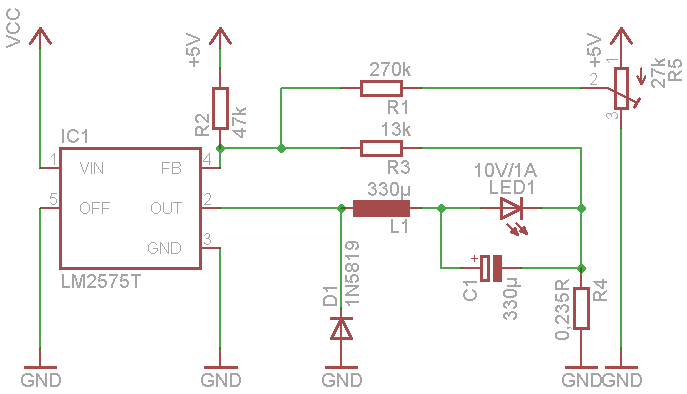

von Fred F. (fred08151)
Ok, zu "getaktete Konstantstromquelle" habe ich im Netz diese Schaltung
gefunden.
Wenn das ok wäre, würde ich die nachbauen.
Laut Datenblatt kann der LM2575HV bis 63 Volt:
https://www.ti.com/lit/ds/symlink/lm2575-n.pdf
Nur mit dem Strom bin ich mir nicht sicher. Wieviel kann der ab ?
"Specified 1A Output Current"
> gefunden
Nun, es ist sicher nicht die einzige unter den ungefähr zehntausend,
aber eine der schlechtesten mit 30 Jahre altem Chip.
Wie wäre es mit dem:
https://4donline.ihs.com/images/VipMasterIC/IC/DIOD/DIOD-S-A0001839395/DIOD-S-A0001839395-1.pdf
Die wird ihren Zweck schon erfüllen. Der alte Chip hat den Vorteil, mit
nur 52kHz recht langsam zu schalten, was die Ansprüche an das Layout in
Grenzen hält.
Man erkauft sich das halt mit großen Bauteilen.

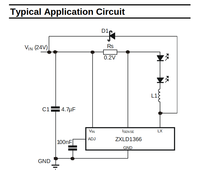

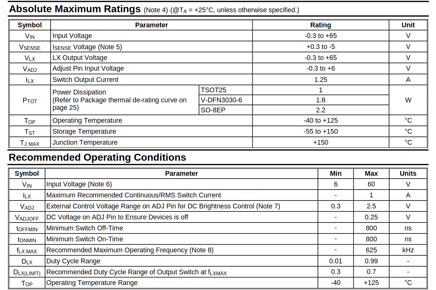

Wie ist das mit dem Adj.-Anschluss ?
Da steht ja maximal 2,5 Volt, da kann ich doch das Teil nicht so
anschliessen wie auf dem zweiten Bild, sonst qualmt das doch.
Eine Zenerdiode mit einem Spannungsteiler dahinter, oder einen Stepdown
von Michael B. (laberkopp)
Damit kNn man den Strom regeln, aka die Helligkeit dimmen. Brauchst du
scheinbar nicht.
Wieso kommst du darauf, dass die Schaltung im Datenblatt qualmt ? Meinst
du nicht, dass der Hersteller des Chips besser versteht was er gebaut
hat als du ?
> Eine Zenerdiode mit einem Spannungsteiler dahinter, oder wie ?
Es steht so eine ausfuhrliche Beschreibung im Datenblatt:
Multi-function On/Off and brightness control pin:
• Leave floating for normal operation.(VADJ = VREF = 1.25V giving
nominal
average output current IOUTnom = 0.2V/RS)
• Drive to voltage below 0.2V to turn off output current
• Drive with DC voltage (0.3V < VADJ < 2.5V) to adjust output current
from 25%
to 200% of IOUTnom
• Connect a capacitor from this pin to ground to set soft-start time.
Soft start time increases approximately 0.2ms/nF

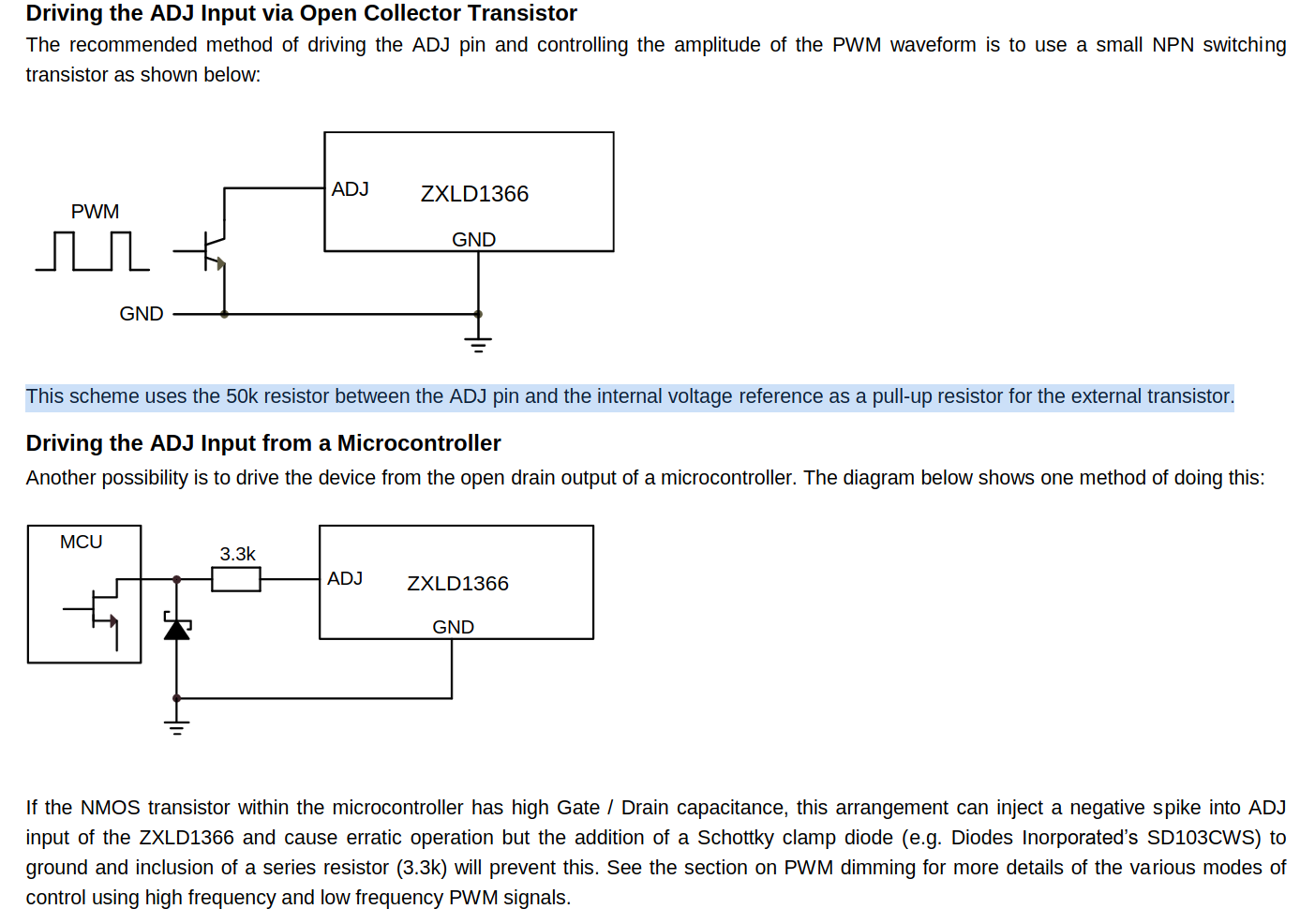

Eben, wenn ich schon 3 € zahle, hätte ich dann doch gerne, dass ich den
Strom regeln kann, kühl auf 400 - 700mA und z.B. einen NTC/PTC damit der
Strom bei Hitze gedrosselt wird.
Fred F. schrieb:
> Eben, ich hätte dann doch gerne, dass ich den Strom regeln kann,
> kühl auf 400 - 700mA und z.B. einen NTC/PTC damit der Strom bei Hitze
> gedrosselt wird.
Dann bau da einen Spannungsteiler davor der kalt 1.2V und warm 0.8V
liefert oder vielleicht tut es auch ein hochohmiger 470k NTC von ADJ
nach GND.
Ach so, ne, ich will ja soviel wie möglich selber basteln.
Ich guck mal, wie weit ich komme, etwas für den Adj. zu machen.
Einen 500k-Ohm NTC hätte ich sogar noch rumliegen.
Mit einem LMC555 liesse sich die PWM doch bestimmt auch erzeugen, oder ?
