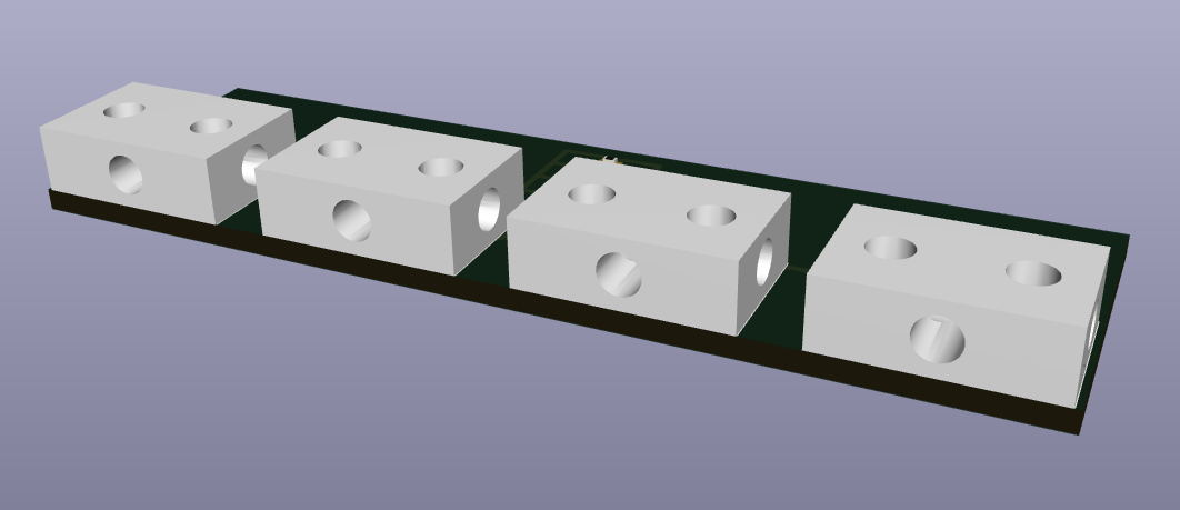

4mm-Bananenbuchsen gibt es ja in mehreren Varianten für Leiterplattenmontage, z.B. SWEB 8094. Aber wo kann ich 4mm-Bananenstecker oder auch 4mm-Sicherheitsstecker für Leiterplattenmontage finden?
Mit M3 Innengewinde?
https://www.buerklin.com/de/p/schuetzinger/laborsteckverbinder/fk-1200-au/86F0325/
Das wäre, wie auch FK 1199, eine Möglichkeit wenn sonst nichts zu finden ist, aber gewinkelt (liegend) wie bei der SWEB 8094 wäre praktischer. Ich bitte um Vergebung für die Salamischeiben.
jenes kombiniert mit einer Schraube M3x16 und diesem Rechtwinkligmacher? (Das Gewinde ist bei beiden Teilen durchgehend)
https://www.buerklin.com/de/p/-/montagewinkel-montagebloecke/05-60-533/17H905/
Edit: oder verdrehsicher, aber wer hat so viel Platz...
https://www.buerklin.com/de/p/-/montagewinkel-montagebloecke/00201310000500001/17H912/

Platz ist genug, der Abstand zwischen den Steckern ist wie üblich 19 mm.
Ausgehend vom Würfel fand ich noch dies, das könnte aber aufgrund der Kürze des Gewindes etwas wacklig werden:

Ich habe das jetzt mal so geplant, mit FK 1199. Die haben genau die richtige Gewindelänge.
Hier übrigens der Quellcode für das 3D-Modell.
