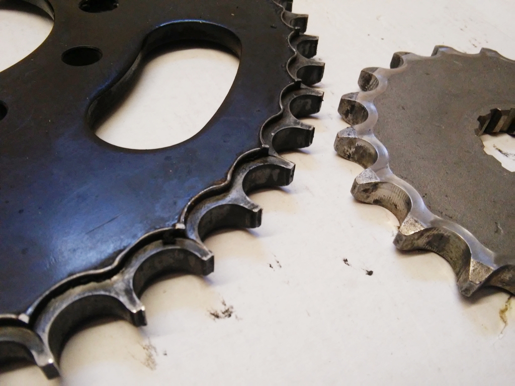

Alle anderen machen das so: klitzekleines Ritzel auf dem Motor, großes
Kettenrad am Rad.

Das mit dem Ritzel war auch schon eine Überlegung, aber um die Richtige
Übersetzung zu kriegen, wäre das Ritzel auf der Achse doch viel zu Groß
oder?

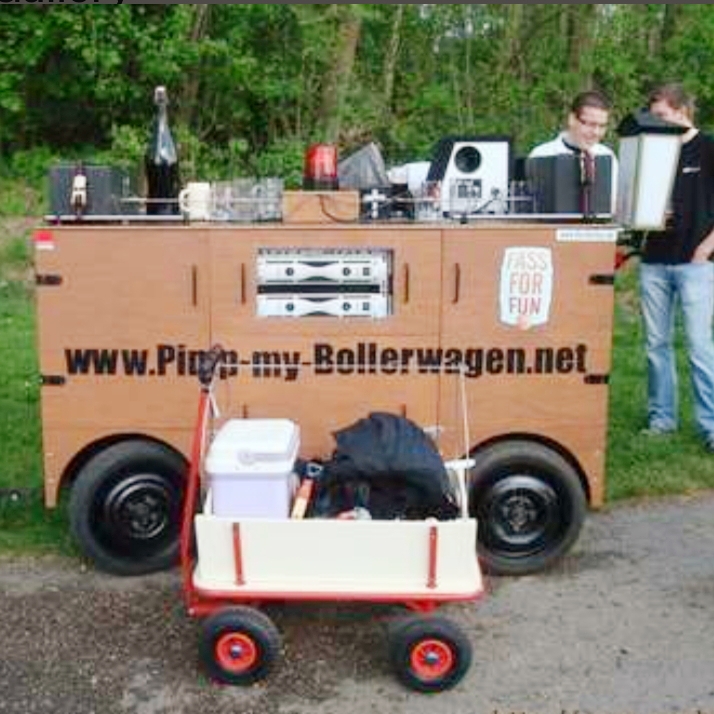

von Marcel V. (mavin)
Da Bollerwagen die Tendenz haben in Zukunft weiter zu Wachsen, könnte
man sowieso mal über eine deichsellose Lenkung nachdenken.
Am Heck so eine Art Schiffssteuerad montieren mit Gasdrehgriff mit
Rückholfeder von einer Ameise. Beim loslassen des Gasgriffs stoppt der
Bollerwagen.
Der Antriebsmotor ist ein 48V 1kW DC Reihenschlussmotor PWM gesteuert
und ggf. mit Polwenderelais, um den Karren auch mal rückwärts aus dem
Dreck ziehen zu können.

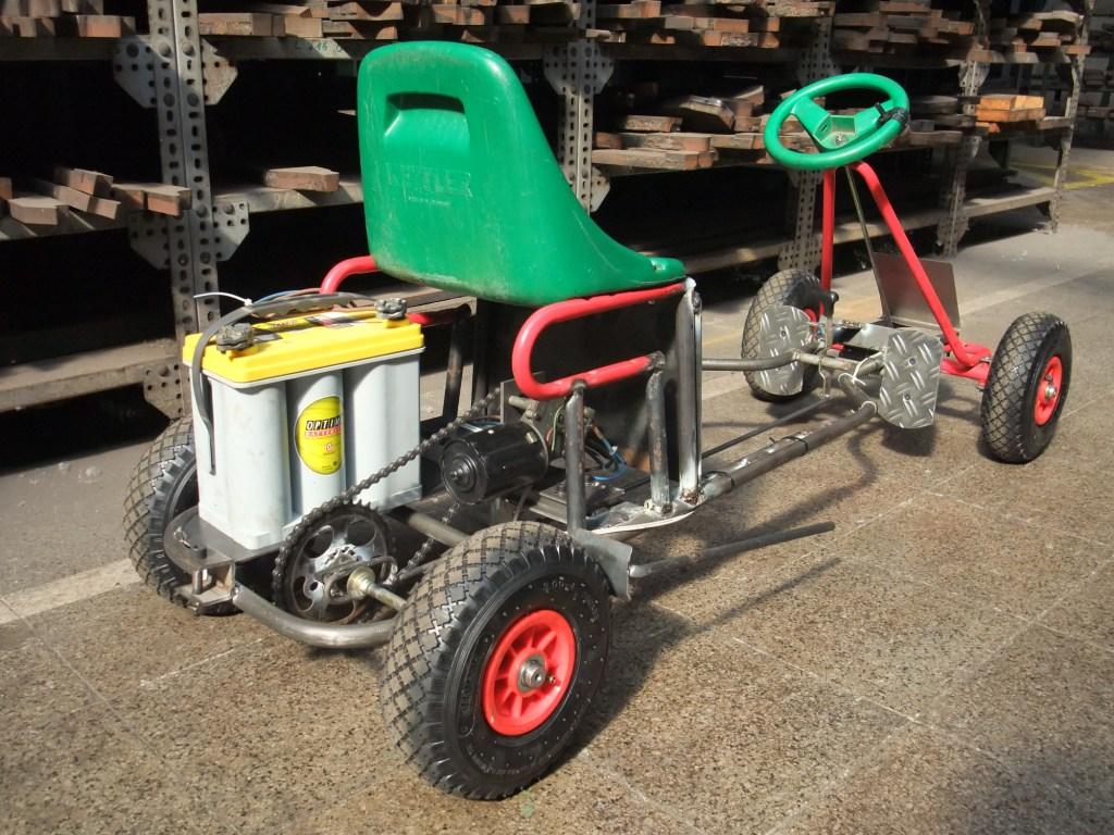

von Thomas W. (Gast)
> könnte
Ist das Zulassung- und versicherungsfrei? Betriebserlaubnis hast Du auch
nicht. Oeffentlicher Raum ist dann also tabu.
Ich will ja nicht die Spassbremse sein aber die Trafficcontroller
verstehen mittlerweile sehr wenig Spass bei so einem Zeug. Wenn Du auch
noch angetrunken bist ist vielleicht so gar die Fahrkarte fuers Auto
weg.
Waere mir das wert? Und gerade Himmelfahrt ist da ein guter Kandidat.
Also in heutiger Zeit nur so wie auf dem Bild noch zulaessig.
Generator auf dem Wagen, also mit Verbrenner, das geht gar nicht.
vielleicht müsste man sich mal bei den Wagenbauern in Köln umsehen,

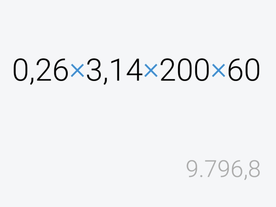

Der Hinterradnabenmotor schafft nur maximal 500U/min bei 70km/h. Bei der
Drehzahl fuer 25km/h sind es nur noch rund 200U/min.
Faehrt dann damit unter 4km/h.
Ich komme auf 9,8 km/h!
Oder meinst du nur unter Berücksichtigung der beiden Ritzel 13 Zähne und
36 Zähne? Dann hast du natürlich Recht und es sind tatsächlich gute 3,5

Wir haben damals einen Ford-Scheibenwischermotor an ein Kettcar
montiert. Höchstgeschwindigkeit betrug 3 km/h und kleine Steigungen
wurden nur mit Mühe bzw. mit zusätzliches Schieben bewältigt. 100 Watt
sind einfach zu wenig. Dazu trägt auch der schlechte
Schneckengetriebewirkungsgrad bei (ca. 50%).
Bergab rollen ging wegen der Selbsthemmung schon gar nicht und den Fuß
vom Gas nehmen endete in einer apruppten Vollbremsung. Wenn also offene
Bierflaschen auf dem Bollerwagen rumstehen, dann würden die direkt
umkippen!
Ein Hinterrad war nur lose auf die Hinterradwelle gesteckt, damit wurden
Kurvenfahrten ermöglicht.

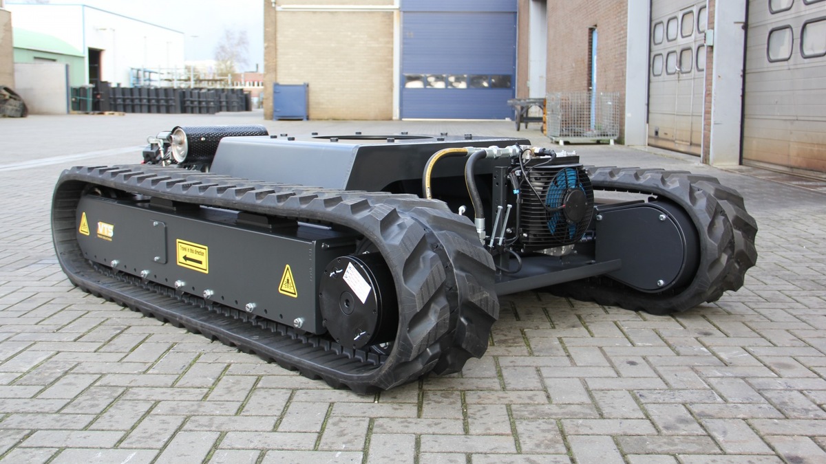

in der Fantasie.
Ein Raupenfahrwerk gibt's ab 3500 Euro in Echt (320kg bis 1,7 Tonnen
Tragkraft). Dann ist der Selbstbauspaß zwar zur Nichte gemacht worden,
aber dafür benötigt man kein Differenzial mehr und man kann mit der
Fernsteuerung problemlos die Karre immer wieder aus dem Dreck ziehen.
...und man hat mit dem Raupenbollerwagen am Vatertag in der gesamten
Wohnsiedlung garantiert einen sensationellen Auftritt! Da reden die
Leute Weihnachten noch drüber ;)

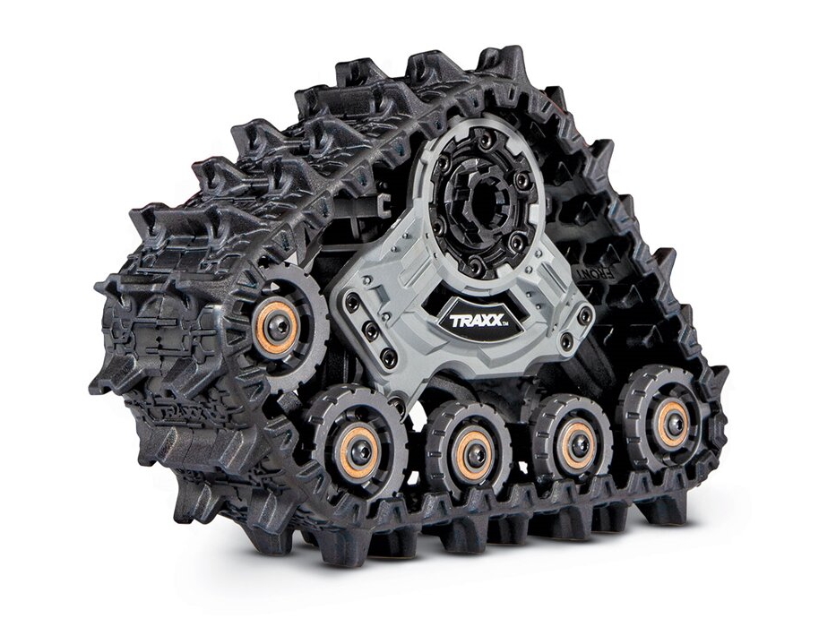

Günstiger als Ketten wären solche Reifen!
