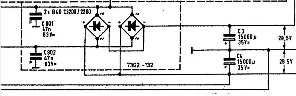

von Heinrich K. (minrich)
H. H. schrieb:
> Und thermisch praktisch ungekoppelt.
Die beiden Flachgleichrichter sitzen direkt nebeneinander auf einer
metallischen Schirmwand, die sich einmal quer durchs Gerät zieht,
stehend, Riesenfläche, keine weiteren "heizenden" Bauteile auf diesem
Blech. Am Montageort ist diese Blechwand glanzpoliert, eine metallische
Haube, ebenfalls wärmeleitend, presst die Gleichrichter flächig an die
Kühl-/Schirmwand. Wärmeleitpaste selbstverständlich vorhanden. Grundig
hat das ein Jahrzehnt lang so gemacht beim SV140, SV200, SV100, SV85
beim Receiver RTV1020, beim Quadroreceiver RTV1040 und anderen. In einer
Gesamtstückzahl zu Hunderttausenden.
Wiegt ja auch nur 16 Kilo, so ein Gerät.
Muss echt "schunnig" sein, so ein Grundig.
In Wahrheit gewannen sie sämtliche Vergleiche österreichischer,
deutscher, englischer HiFi-Zeitschriften.
In der hauseigenen TI stand drin, warum da zwei parallele Gleichrichter
drin sind.

In den allermeisten Endstufen befand sich am Ausgang ein dicker Elko.
Die Verstärkertechnik hatte sich gewandelt zu "eisenlos", weder
Zwischenübertrager (Phasen-Split), noch Ausgangsübertrager. Die jetzt
direkt gekoppelten Verstärkerschaltungen wiesen sehr niedrige
Innenwiderstände und hohen Dämpfungsfaktor auf. Nur ebem im Bassbereich,
gerade da, wo die aufgekommenen, geschlossenen Boxen ausgesprochene
Resonanzen aufweisen, wurde der (elektrische) Dämpfungsfaktor der
Endstufe vom Ausgangselko zunichte gemacht. Dessen
Wechselstromwiderstand Xc steigt bekanntlich mit fallender Frequenz.
"Elkoloser Ausgang" hiess die neue Stossrichtung, und heisst sie bis
heute.
Der Lautsprecher wird also direkt gekoppelt, der Auskoppelelko entfällt,
duale Betriebsspannungsversorgung wird notwendig. In den Grundigs (siehe
Schaltungsauszug ganz oben) zwei dicke Pötte á 15.000uF.
Die Entwickler hatten festgestellt, daß für 2*50Watt [Labormuster sogar
nur 2*30Watt gefordert] zwar ein Gleichrichter genügt hätte, der
dynamische Innenwiderstand ist aber zu hoch.
Da hatten sie nun extra leistungsfähige Netztrafos, später sogar
Schnittbandkerne, und die extra parallelgeschalteten
Endstufentransistoren, mit zwei der Gleichrichter ergab sich aber ein
wesentlich schnelleres Nachladen der Ladeelkos. Im Endeffekt eine
deutlich gesteigerte "Musikleistung" gegenüber einer völlig
gleichgebliebenen Sinus-Dauerton-Leistung.
Die heute bekannten, quadratischen "Metallbrücken" gab es 1968 einfach
noch nicht.
Philips hats in einer seiner aktiven "Motional Feedback"-Boxen auf die
Spitze getrieben: Trafonetzteil, 3 parallelgeschaltete Gleichrichter.

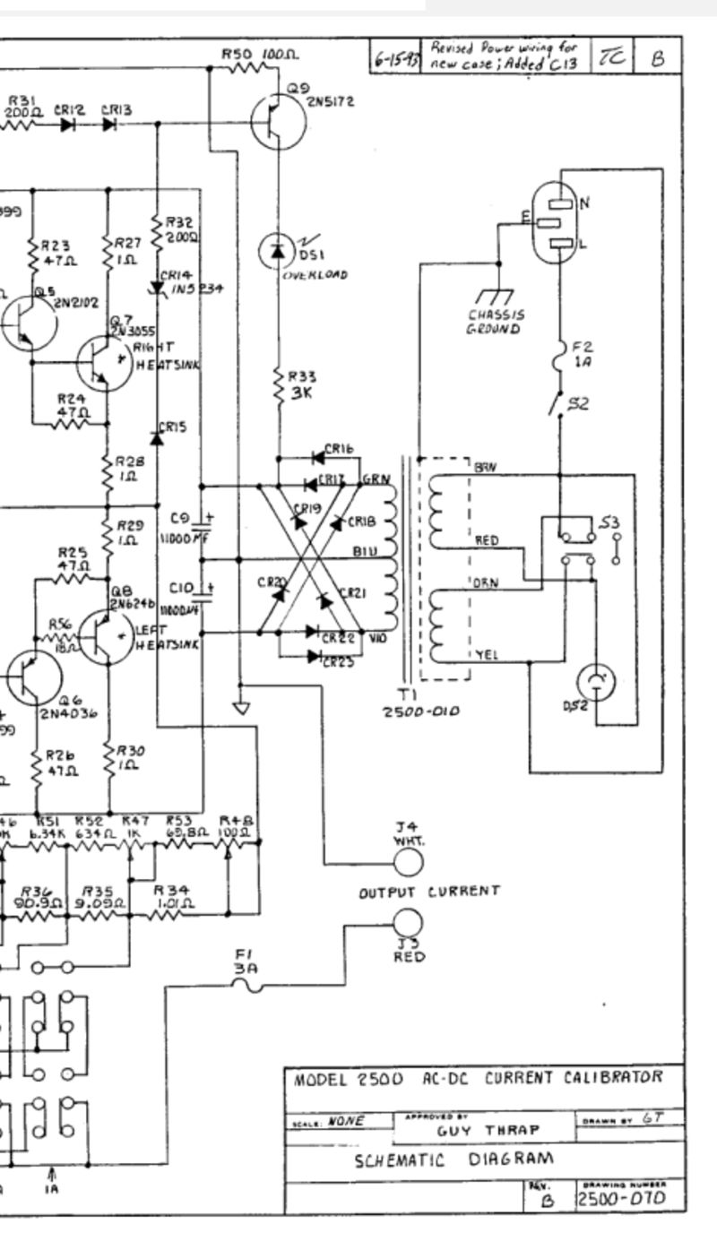

von Egon P. (egpr)
Und weil z.B. die Entwickler bei Valhalla, einer der besten Firmen
für hochwertige Kalibratoren und Standards überhaupt nichts von diesem
Forum wussten habe die doch glatt im Netzteil Dioden ganz pervers
parallel
geschalten und in der Stückliste einfach nur auf 1N4004 hingewiesen ohne
jeden Verweis auf eine Selektion oder sonst was. Sicher ganz blöde Typen
die
dort am Werk waren.

massenhaft eingesetzten Brückengleichrichter nehmen ist halt billiger,
als für ein Gerät eine eigene Type anzulegen, zu verwalten, zu
beschaffen. Der ganze Rattenschwanz.
Grundig war ja auch nicht per se schlecht. Für das Geld haben die Geräte
gut geleistet. Aber wenn man die Teile auch mal gequält hat, dann haben
sie die Grätsche gemacht. Ich hatte damals (TM) so einige Grundig
Verstärker auf der Werkbank stehen, die dabei abgeraucht sind.
Vielleicht hat man ja erkannt, dass in dieser Schaltung
ein Gleichrichter nie an seine Grenzen kommt,
der andere DABEI aber stets noch soviel durchlässt,
dass der Gesamtbedarf des Gerätes trotzdem gedeckt ist.
Der eine Gleichrichter schaltet den anderen ja nicht komplett ab,
wenn der eine besser als der andere leitet.

Insbesondere, wenn z.B. 1N400x, wie in dem Beispiel von Egon P.
(https://www.mikrocontroller.net/attachment/624517/Valh_2500.jpg) die
Dioden nebeneinander angebracht sind. Die kühlen eh über die Beine und
die Platine und wenn sie aus einem Gurt sind, dann passt das schon.
Wildes Zusammenwürfeln von verschiedenen Herstellern wäre allerdings
nicht so gut.
Trotzdem: warum nimmt man dann nicht einfach 1N540x? Kostet da eine
soviel mehr als zwei 1N400x? Ok, ein weiteres BE im Bestückungsautomat
kostet auch zusätzlich.

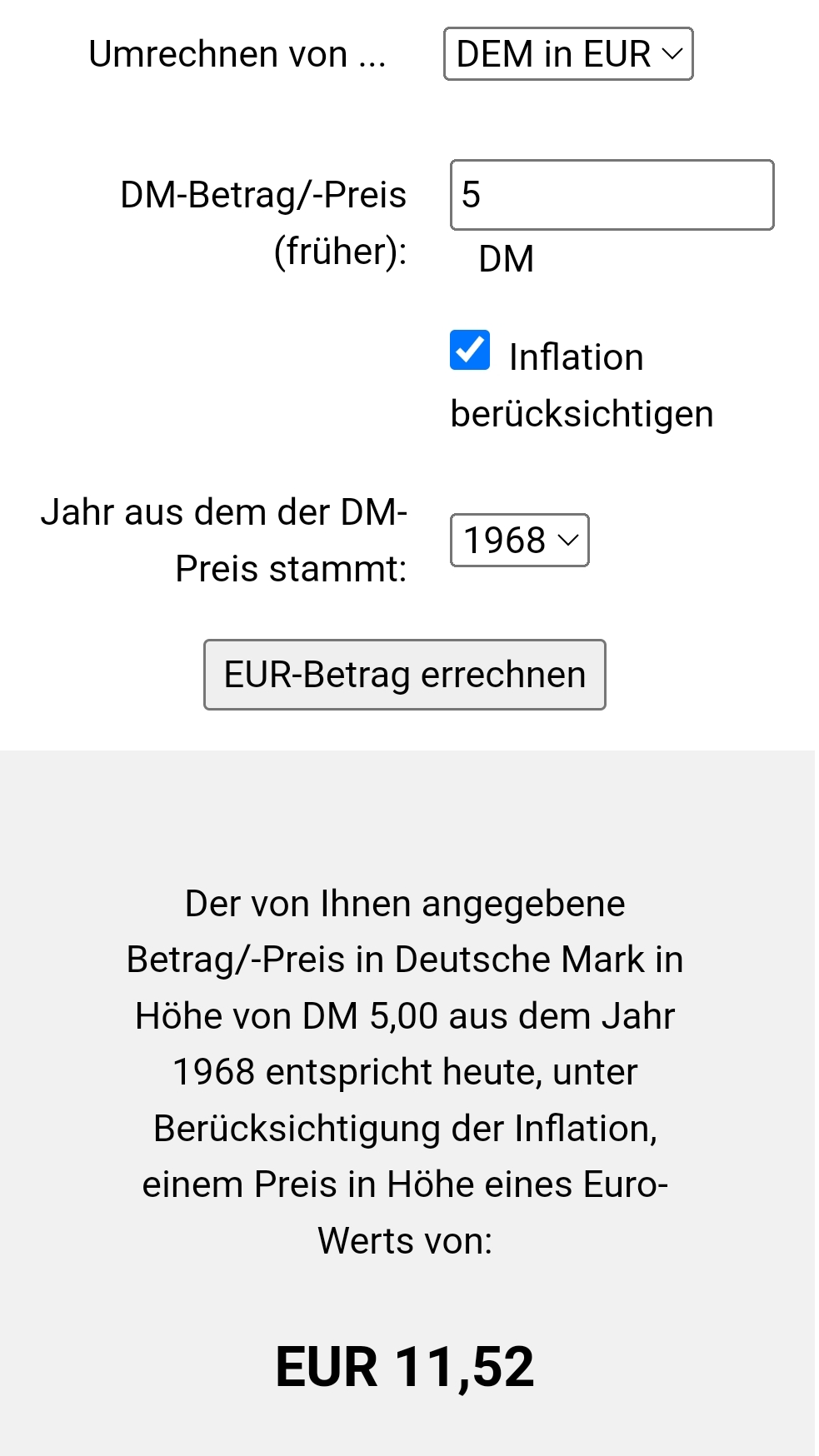

Was nicht? 5 DM oder die 11,10 Euro? Für letzteres siehe
https://www.finanzen-rechner.net/inflationsrechner.php
