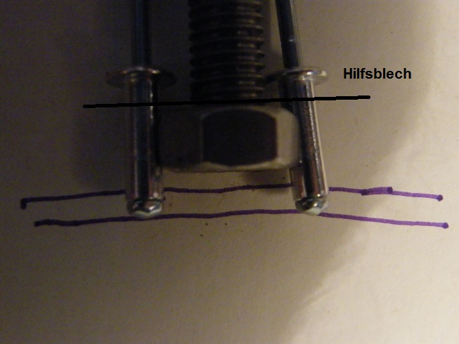

von Rüdiger B. (rbruns)
von Denis G. (denis)

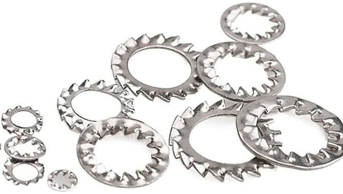

Verwende Sperrzahnmuttern, die drehen sich nicht mit. Nur leicht
festhalten bis sie zum Material kontakt haben, danach gehts von selbst.
Und die gibts auch im Baumarkt.

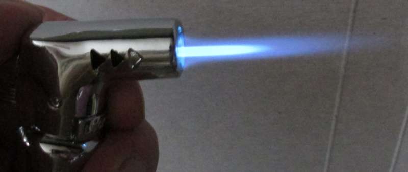

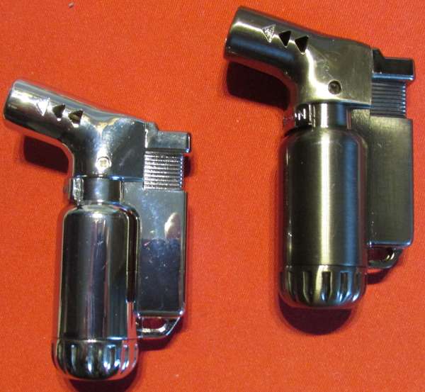

Jepp, isso. Im Billig-Baumarkt meines Vertrauens gibt es Feuerzeuge mit
Blau-Brenner, genannt der "Burner", ungelogen. Hab 3€ gelöhnt dafür.
Bringt schnell punktförmige Wärme. Ist eine Art Mini-Brenner. Die
Muttern sind ja in der Regel auch verzinkt, wenn auch galvanisch.
Idealer "Haftgrund". Gibt's aber auch feuerverzinkt, ist insgesamt kein
Hexenwerk. Wie Manfred schon schrieb: metallisch blank machen, Wärme +
Zinn, fertig.
Nette Spielzeuge, meine kamen 2019 direkt vom Chinamann. Als
"Elektrischer" nehme ich aber eher den fetten Lötkolben. In der
Werkstatt auch mal die blaue Lötlampe "Camping Gaz", die eher teuer als
leistungsfähig ist.

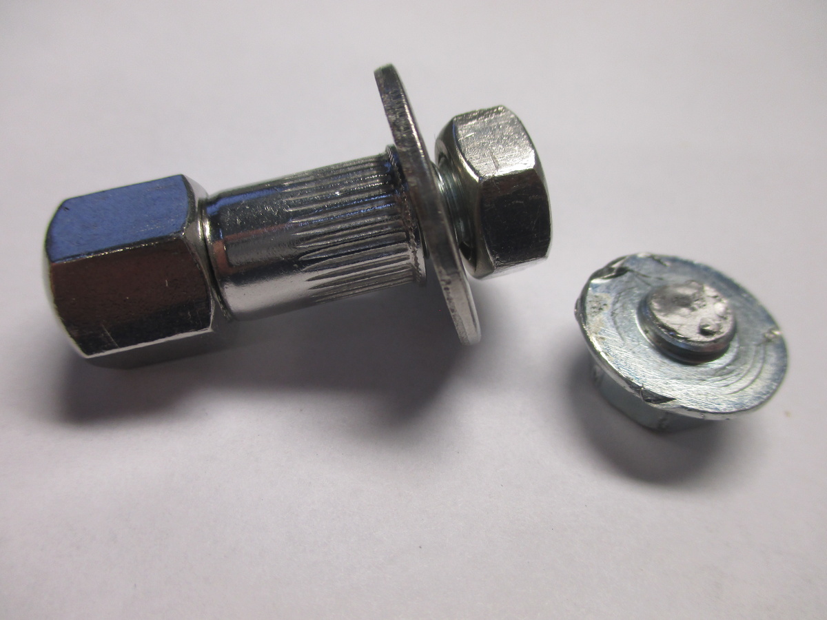

von Thomas E. (tmomas)
Peter N. schrieb:
> braucht aber teures Spezialwerkzeug.
Auf Amazon finde ich Nietmutternzangen im Bereich 40...50€.
IMHO eine gute Investition. Saubere Lösung, einfache Montage.

von Eduard I. (eiten)
Blindnietmuttern lassen sich auch ohne Spezialwerkzeug setzen: Einfach
eine normale Mutter auf die Schraube, dann Blindnietmutter drauf, ins
Loch, Schraube festhalten und normale Mutter auf die Blindnietmutter
draufdrehen, bis die fest ist. Geht zu Hobbiezwecken ganz gut. Evtl.
brauchst du ne Unterlegscheibe zwischen Blindnietmutter und normaler
Mutter.

Welchen Außendurchmesser (nötiger Lochdurchmesser) haben eigentlich die
M8-Blindnietmuttern?
Die Angabe fehlt immer...

Peter N. schrieb:
> Rüdiger B. schrieb:
>> https://www.bauhaus.info/nietzangen-nieten/rapid-blindnietmutter/p/30064021
Ist doch egal, da ist doch ein passender Bohrer dabei.
Wo ist Dein "immer"? Da wo ich kaufe, steht das selbstverständlich
dabei. Rechne mal bei M8 je nach Hersteller und Material zwischen
10mm-12mm.

> Vorausgesetzt man kann mit der Flamme löten, mit dem Lötkolben kommt man
> eh nie auf über 400 °C.
Ja, die Flamme braucht Erfahrung, damit tue ich mich schwer.

von Peter N. (alv)
Der Bohrer nützt nichts, das 10er Loch ist schon vorhanden.
Wenn die Blindnietmutter dünner ist, gehts nicht.
Ebenfalls muß ich auf die Kopfhöhe achten, darf nicht mehr 1mm
betragen...

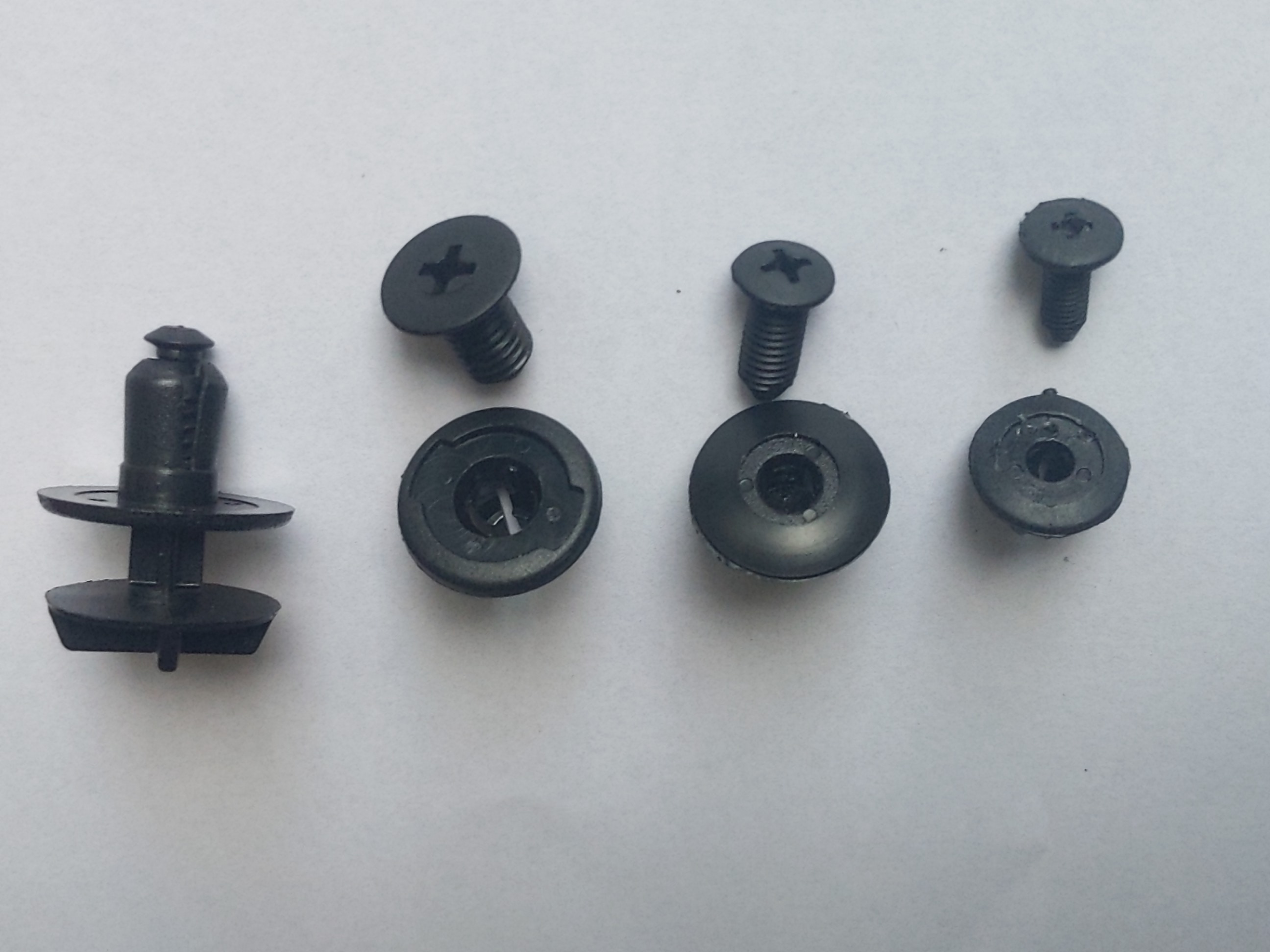

von Michael B. (laberkopp)
U. A. schrieb:
> Käfigmuttern gibt es auch in rund
Ist halt Kacke, weil die sich mitdrehen und daher nicht festziehen
lassen, es sei denn man hält fummelig gegen.
Frank E. schrieb:
> Irgend eine Art "Spreizdübel", der im Rohzustand von Vorne durch das
> Loch passt und sich beim Reindrehen der Schraube ausdehnt und evtl. auf
> der Rückseite "Sperrklinken" ausfährt.
Geil, hab ich im Auto, die sind der grösste Rotz wenn sie in einem
runden Loch stecken wegen des Mitdrehens, auch beim Versuch des
rausschraubens. Eckige gehen.
von C. D. (derschmied)
> betragen...
Rechne mit 11mm Durchmesser bei M8. Kragenhöhe und exakte Abmessungen
findest im Netz beim jeweiligen Händler. Ne Zange brauchst halt, und ein
Mindestmaß an Körperkraft. Ist schon ne andere Nummer als ein 2,5² Kabel
mit dem Seitenschneider... :-)

von Frank E. (Firma: Q3) (qualidat)
Da gibt es so kleine "gezahnte" Ringe, die verhindern ein Mitdrehen,
sobald ein gewisser Anfangsdruck aufgebaut ist. Und so wie ich das
gelesen habe, soll das ja keine kontinuierliche Fertigung werden und der
TO macht das auch nicht im Akkord - ergo spielen kleine
Unbequemlichkeiten keine große Rolle.
Natürlich helfen die nicht, du kennst die Spreizdübel wohl nicht.
Reinstecken, Schraube reindrücken, hält. Aber zum Lösen musst du die
Schraube rausdrehen, und dabei dreht sich im runden Loch der Spreizdübel
mit. Bei zweitgrössten kannst du in der Kerbe am Rand noch mit einem
spitzen Gegenstand in der zweiten Hand festhalten, wenn man denn da
überhaupt mit was zweitem hinkommt, bei den beiden kleinen findest du
nicht mal die Kerbe und der grosse verdeckt den Dübel darunter komplett.
Also den Müll mit Seitenschneider rausschneiden und einen neuen
einpflanzen. Die eckigen sind echt besser, daher habe ich für die auch
keinen Ersatz und kein Bild.
Man könnte meinen, moderne Autos sind Dreckskarren, aber verglichen mit
der festgerosteten Karosserieschraube von früher die man ausbohren
musste (wenn man denn überhaupt gerade davon eine Bohrmaschine ansetzen
konnte) rostet der Kram wenigstens nicht.

Ich habe es mit einer Blindnietmutter (Durchmesser 10,9mm, Klemmbereich
0,5-3mm) versucht.
Die Löcher auf 11mm erweitert, Nietmutter sitzt sehr locker, deshalb
diese Konstruktion:
Kopf der Schraube zum Festhalten, die Mutter darunter zum Anziehen, die
Mutter hinter der Nietmutter als Kontermutter, damit sich die Nietmutter
nicht mitdreht.
Ich konnte die Nietmutter etwas zusammenziegen, bis dann der
Schraubenkopf abscherte. Die Nietmutter wackelt aber noch stark, trotz
1mm Blechdicke.
Beim nächsten Versuch dann eine U-Scheibe unter die Nietmutter.
Problem dabei, wie kann ich eine M8-U-Scheibe auf 10,9mm erweitern, wenn
die Bohrersätze bei 10mm enden?

Dann nimm halt keine Spielzeugschraube. Auf einer passenden Schraube
steht 8.8 auf dem Kopf. Aus welchem Material ist denn die
Blindnietmutter? Alu, Stahl oder am Ende Edelstahl.
unnötig

Notfalls Hilfsblech und Blindnieten?

Man kann auch eine Sperrkantscheibe mit Federvorbelastung nehmen.
Ob "Federvorbelastung" das richtige Fachwort ist, weiß ich nicht, aber
diese Scheiben haben eine Federkraft durch die Wölbung. Die hohle Seite
zum Material, die außen gewölbte Seite zur Mutter.
