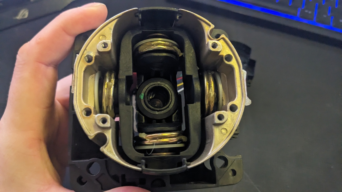

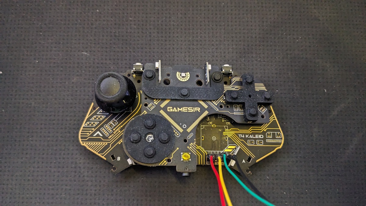

Nach etwas Recherche habe ich ein Gamepad gefunden, das seine Analogsticks via Hall-Sensoren erfasst. Hierbei handelt es sich um das "Gamesir T4 Kaleid". Dieses nutzt je einen Hall-Sensor für die X- und Y-Achse. Die Spannungsversorgung des Gamepads beträgt 5,0 Volt via USB-C-Verbindung zum PC (kein kabelloser Betrieb), die des Sensors selbst 3,3 Volt. Jeder Sensor liefert ein Signal von 0,0 bis 3,3 Volt (Anschlag <-> Anschlag im 1-Achs-Betrieb) und in Mittelstellung 1,65 Volt. Im Diagonalbetrieb (gleichzeitig in X- und Y-Richtung) sind die Minimal- bzw. Maximalwerte nicht am Endpunkt, da der Bewegungsraum ja kreisfürmig und nicht quadratisch ist.

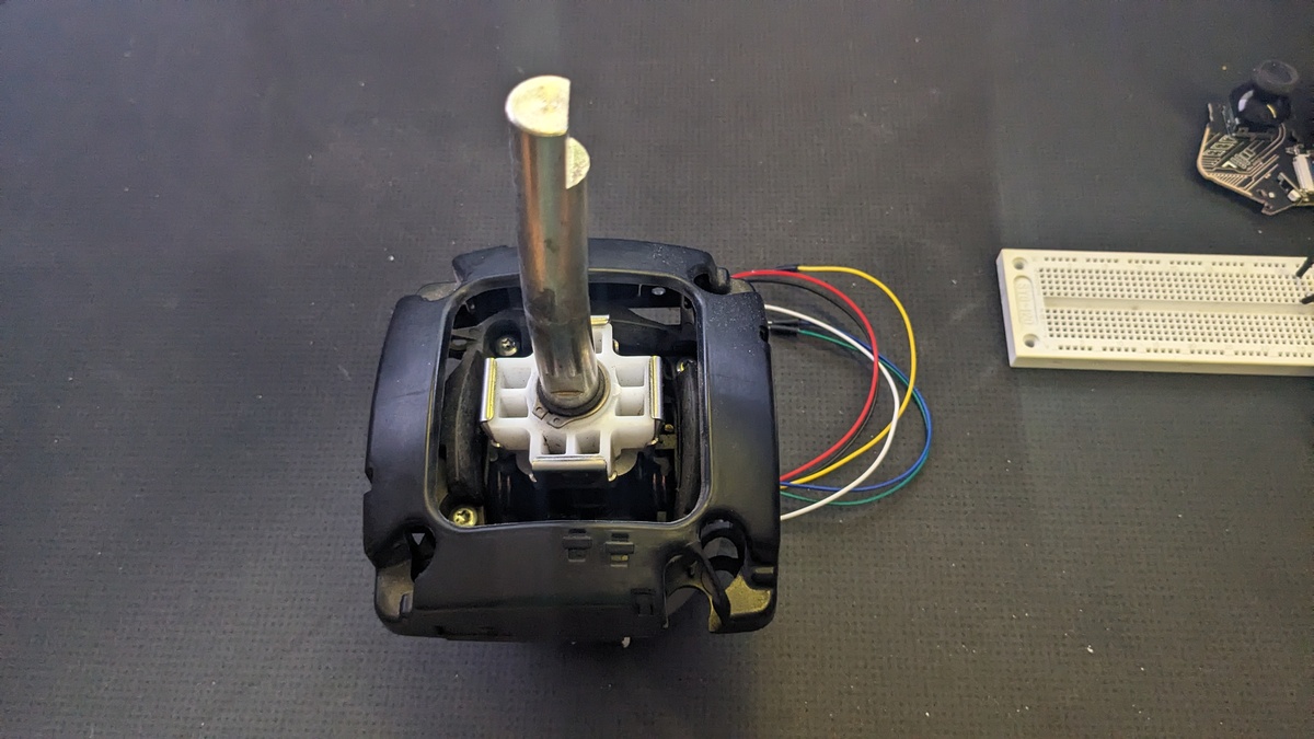

Als Joysticks sollen zwei aus einem "Bobcat S450 mit vollelektrischer Steuerung" zum Einsatz kommen. Diese werden original mit 12 Volt betrieben und sind an die Maschine via CAN-Bus angeschlossen. Um dies zu gewährleisten besitzt jeder Joystick eine eigene Steuerplatine. Die Hallsensoren, die original verbaut waren, waren "Micronas HAL 401", welche zwei gegenläufige Signale ausgeben. Verbaut waren dabei je Joystick 4 Stück, also 2 für die X-Achse und 2 für die Y-Achse, wobei die Paare jeweils gegenüber angeordnet sind. Somit ergibt sich für jede Achse, dass insgesamt 4 Signale erfasst werden, in Summe also 8 Signale je Joystick.

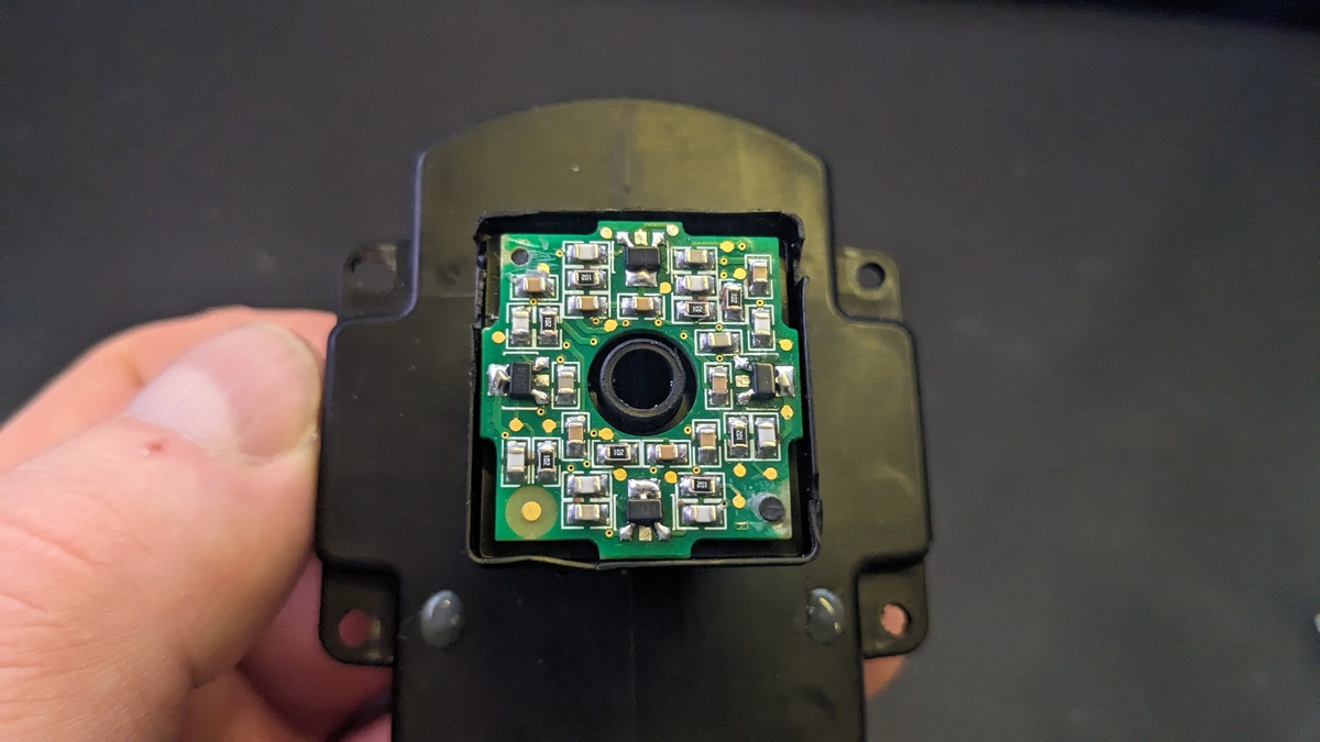

Ein erster Versuch, diese Hall-Sensoren (je einer für X und Y und auch nur ein Ausgang je Sensor) direkt (auf der kleinen Platine der "HAL 401" sind noch ein paar Kondensatoren und Widerstände, ich vermute zur Entstörung und Versorgunsspannungsstabilisierung) an das Gamepad mit 3,3 Volt anzuschließen, ergab, dass das Signal des "HAL 401" in Ruhestellung nicht "mittig" lag und auch einen viel zu geringen Ausschlag bei Ansteuerung brachte (getestet über die Webseite "hardwaretester.com"). Erster Problempunkt hierbei war schon, dass der "HAL 401" laut Datenblatt mit einer Versorgungsspannung von 4,8 bis 12 Volt angegeben ist.
Also habe ich mich etwas belesen und mir verschiedene Hall-Sensoren bestellt. Dabei waren sowohl Bipolare als auch Unipolare, damit ich ein wenig mit dem Einfluss des Magnetfeldes "spielen" und testen kann.
Nach all den Versuchen zeigte sich, dass die "besten" Ergebnisse mit dem "Allegro A1304ELHLX-T" erziehlt worden, wenn gleich sie nicht einmal in die Nähe von "so soll es sein" kamen. Ausgewechselt wurden alle 4 Sensoren auf der Platine (Sensor 1 und 3 = Y-Achse; Sensor 2 und 4 = X-Achse).

Alles in Allem also ein recht kleiner Arbeitsbereich der Sensoren. Außerdem merkt man nach kurzem Überlegen (am Beispiel von Sensor 1), dass der Nullpunkt des Joysticks (1,05 Volt) nicht der Mittelpunkt des Spannungsverlaufes (
$$\frac{1,20 - 0,74}{2} + 0,74 = 0,97$$
Volt) ist.
Ein physischer Umbau des Joysticks, sodass die Sensoren näher am Magneten sind oder gar andere Magneten ist für mich nicht realisierbar.

Da das Gamepad via USB an den PC angeschlossen wird, habe ich ohnehin nur maximal 5 Volt als Spannungsquelle zur Verfügung. Allerdings konnte ich auf der Platine keinen frei zugänglichen Punkt finden, der mir mit Sicherheit die 5 Volt vom USB-Port zur Verfügung stellt. Sicher ist nur die Versorgung mit 3,3 Volt am Anschluss des ehemaligen Analoggebers (ist bereits ausgelötet).

Keine Sorge, den gibt es, direkt an der USB Buchse.
Die USB-C-Buchse des Gamesir T4 Kaleid ist in SMD-Bauweise und übersteigt meine Löttechnik. Leiterbahnen verfolgen ist leider nicht möglich, da es verdeckte Layer gibt.

Ausserdem die Schaltung der kleine PLatine am HAL 401 abzeichnen, es kann gut sein, daß es GENAU die Beschaltung ist die man zum Ausgleich der Offsetkorrektur braucht.
Das habe ich bereits skizzenhaft gemacht. Ich versuche mal es lesbar zu gestalten und poste ihn dann hier. Meiner Auffassung nach könnte es sich aber nach der Beschaltung handeln, wie sie im Datenblatt des HAL401 auf Seite 18 Fig. 4-1 zu sehen ist.
  • ein Kondensator zwischen VDD und GND
  • je ein Widerstand (Aufdruck "102") in Reihe zum Output
  • je ein Kondensator zwischen Output und GND vor dem Widerstand
  • je ein Kondensator zwischen Output und GND nach dem Widerstand
