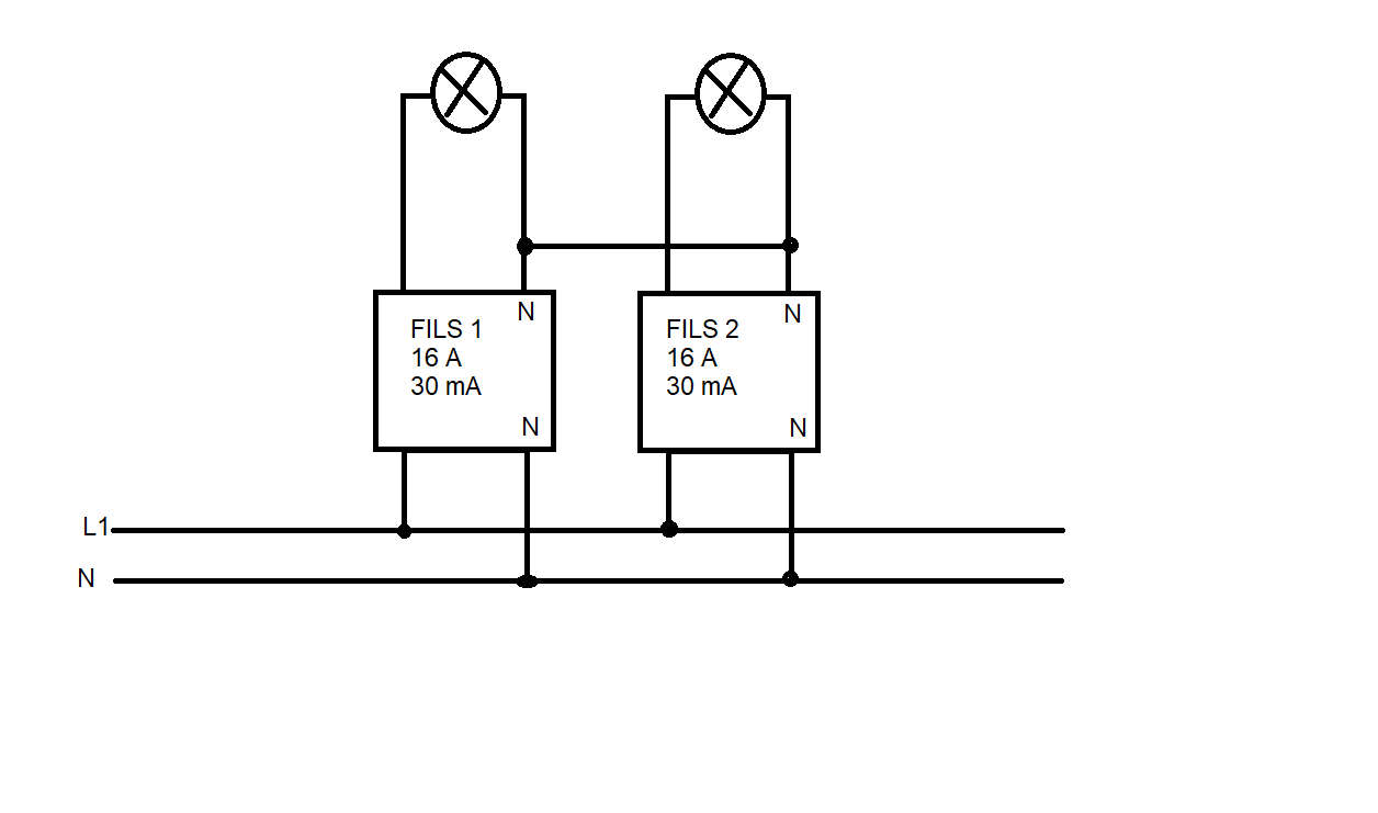

würde das funktionieren, N-Brücke nach dem FILS zu einem zweiten
Stromkreis. Brücke im Verteiler.
Ich habe in der Werkstatt eine Phase zu Steckdosen, Licht etc... ganz
normale Verteilung über einen LS und dachte mir nur ich könne die Phase
ja auch weiter  aufteilen und den LS durch drei oder vier FILS ersetzen.
Wenn ich aber den N für die Kreise auch bis zum Ende aufteilen müsste,
müsste ich alles neu machen, das wäre zu viel Aufwand.
Da N ja das gleiche Potenzial ist und die FILS im Kasten direkt
nebeneinander säßen dort auch die Brücke wäre, dürfte auch bei höheren
Strömen an einem FILS Kreis gegenüber dem/n anderen nicht so viel Strom
von N zu N quer fließen, sodass der andere/die anderen auslösen, so
meine fixe Denke.
Und sollte das gehen, spricht sonst etwas dagegen so etwas zu machen?
Danke.

Das wird so nicht funktionieren. Wieso willst du den N dahinter
verbinden? Du hast ein L welches zu deiner Last den Strom liefert und
anschließend hast du 2 N die ihn zurückleiten. Sobald du eine Last
anschließt, die mehr als 50mA ca. zieht, wird dir einer der beiden
auslösen. Welcher ist unmöglich vorher zu sagen.

Stimmt, der Strom teilt sich auf, Brett vorm Kopf - peinlich.
Das war der Grund, die Idee, siehe Gekritzel.
Rrrr, schade, ja.

Wenn du es aber nur an einen einpoligen FI (RCD) und danach 2 LS
bastelst, dann funktioniert es. Dürfte am Ende auch kaum mehr Platz
brauchen, da die FI/LS ja auch 2 TE beanspruchen, oder nicht?

nein geht nicht. wenn muss der L auch gebrückt werden und das ist doch
völliger kokolores!!! Warum bitte??

Ich wollte auf die Schnelle zwei getrennte Fehlerstromkreise erzeugen,
hab mich so darin verbissen das ich das Wesentliche nicht gesehen
habe...

Vermutlich soll das Auslösen der übergeordneten LS verhindert werden?
Das geht bei Kurzschlüssen NICHT, in Reihe geschaltete LS üblicher
Bauart sind nie selektiv! Den LS im Hobbyraum kannst du dir sparen.
Natürlich ist es sehr sinnvoll, in einem Hobbyraum mindestens einen RCD
zu haben. Wenn es mehrere sein sollen würde ich aber zu Steckdosen mit
eingebautem RCD oder steckbaren RCD raten. Da kommt auch nichts mit dem
N durcheinander ;-)

Holla, soviel Leitung im Außenbereich an nur einem RCD? Das riecht
geradezu nach Ärger. Denn jede Leitung hat einen Ableitstrom. Im
Neuzustand und im Trockenen ist der kaum meßbar aber nach Jahren und im
Feuchten summiert sich das und kann den einfachen 30mA RCD erheblich
"vorbelasten" womit er früher auslöst. Da hilft dann nur Aufteilen in
mehrere RCD Kreise.
