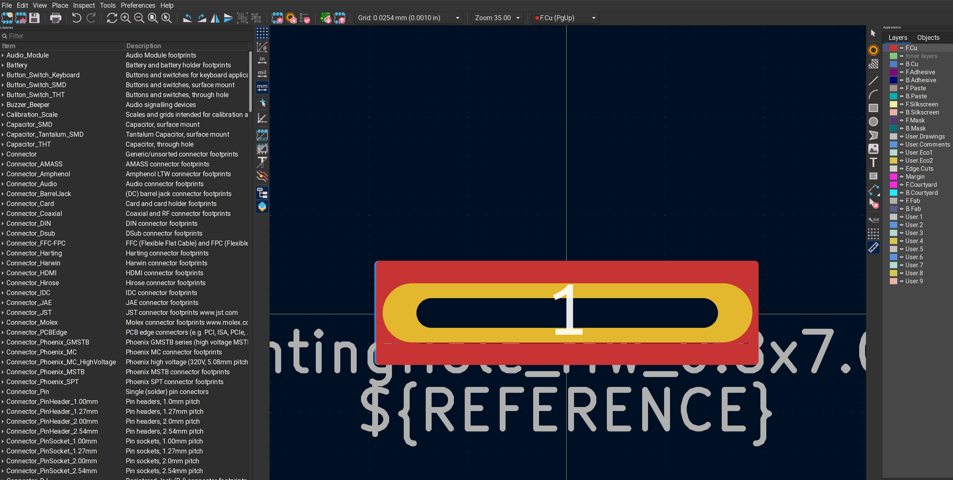

Hallo KiCAD Experten,
ich würde gerne ein PAD als Lang-Loch (0.8x7.0mm) ausführen, um einen Metallstreifen, wie bei den 18650 Akkus verwendet (Punktschweißung), anlöten zu können. Ich möchte, das der Metallstreifen durch gesteckt wird und nicht umgebogen und nur von einer Seite verlötet wird. Ist das bei KiCAD machbar und falls ja ist es eine gute Idee es so zu machen, wenn man z.B. seine Platine bei JLCPCB fertigen lassen will.
Falls das geht, wie muss ich das definieren, wenn das PAD an beiden Enden abgerundet sein soll, wie bei den Bohrungen? Oder gibt es schon solche Langloch-PADS in irgendeiner Euch bekannten Lib?
Danke für nützliche Hinweise.
LG Markus
OP #7602370
Ich habe mir nun ein ovales PAD erzeugt in einer projektbezogenen Lib.
Was mir nicht gelungen ist, ist die Linien- und Bogen-Breite der einzelnen Cu-Layer im Footprint-Editor zu vergrößern um mehr Fläche abzudecken. Einen Füllmechanismus habe ich leider auch nicht aktivieren können, falls vorhanden.
Keine Property beim Selektieren eines Linien- objekts, die die Breite ändert war zu finden.
Wie macht man das also am geschicktesten?
Ich habe mal meine Lib mit dem ovalem Pad dran gehängt. Silk und andere Layers habe ich noch nicht eingetragen.
Danke für nützliche Hinweise im Voraus.
Markus

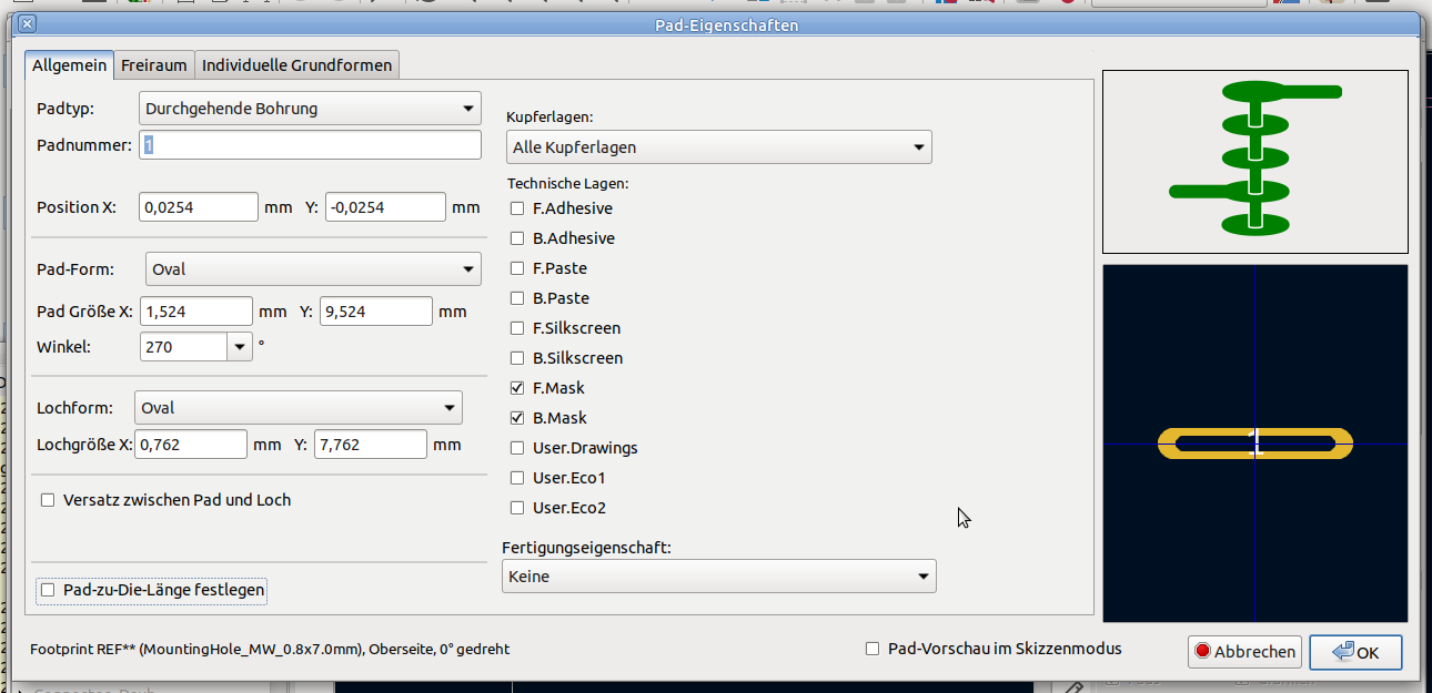

Hmm, ist mir nicht ganz klar, was du genau willst.
Das hier ist die Ansicht des property editors. Da kannst du doch die Lochgröße und die Größe des Pads explizit festlegen.
Es ist auch nicht ganz klar, warum dein Pad nicht auf (0, 0) liegt, sondern leicht versetzt ist.
Ich würde übrigens keine weiteren Kupferflächen extra drum herum machen, das hebelt die Möglichkeit aus, Füllflächen über Thermals (Wärmefallen) anzubinden. Mach lieber das Pad entsprechend größer.
Persönlich würde ich auch nicht auf die Idee kommen, die Abmessungen in Daumenlängen (oder Teilen davon) festzulegen :-), aber das ist wahrscheinlich Geschmackssache.

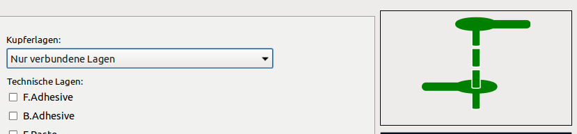

im Prinzip möchte ich zwischen zwei Platinen 18650 Akkus befestigen, siehe Anhang.
Mir war nicht klar ob beim PAD automatisch die F/B Cu. Layer im KiCAD beinhaltet ist. Wenn dem so ist, ist mein zusätzliches Cu drum herum natürlich Quatsch.
Man sieht ja nur die gelbe Farbe des PAD's, was mich beim Platzieren des PAD's irritiert hat.
Aber Du hast natürlich recht, wenn ein PAD gesetzt wurde, kann man alle Lagen einzeln sichtbar machen oder verstecken und sieht dann, welche Lagen zum PAD gehören und vorhanden sind.
Danke für den Hinweis.
vy73 Markus
