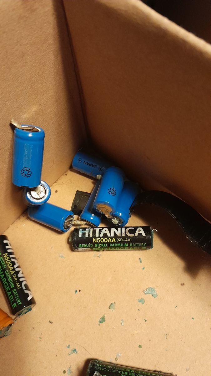

Hallo Ihr,
gestern habe ich einige alte Funkgeräte durchgetestet und gewartet.
Kenwood TH-45E
Kenwood TH-41E
Icom IC-4E
Ein Gerät hatte seltsame Akkus um Akkupack. Durchmesser etwa wie eine AA
Zelle, aber eine Höhe von nur etwa 27 mm. Das Gerät läuft mit 13,8V und
es waren 7 Zellen verbaut.
Leider sind diese Zellen nut mit "Japan" beschriftet.
Erkennt jemand von Euch die Bauform oder hat Doku zum IC-4E?
Viele Grüße
Holger
von Axel R. (axlr)
2/3AA so heissen die. NiMh wohl. hab cih letztens erst welche für "teuer
Geld" bestellt. leider ohne Lötfahnen. Hab dann doch einen kompletten
Ersatzakku beschafft. Bei mir waren 6 Stück drin.
von H. H. (Gast)
Axel R. schrieb:
> NiMh wohl.
Original wohl eher NiCd. Die Quetschen sind schon etwas älter.
