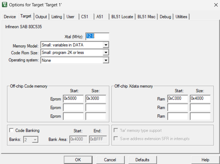

Jetzt möchte ich den Keil C51 verwenden, um zumindest ein Hello World
zum Laufen zu bringen. Und da habe ich jetzt aber ein Problem. Ich hoffe
ich kann das einigermaßen erklären.
Das Board ist so aufgeteilt
ROM 0x0000 – 0x3FFF
RAM 0x4000 – 0x7FFF
ROM 0x8000 – 0xBFFF
RAM 0xC000 – 0xFFFF
Mein Code muss also an der Stelle 0x4000 starten. Die Einstellungen vom
Compiler bzw Linker sind in dem Bild ersichtlich.
Das generierte HEX Programm läuft aber nicht. Der Code könnte banaler
nicht sein:

Das Problem ist die markiert Zeile. Hier will er in die Adresse 0x0000
schreiben. Vielleicht weil normalerweise das Board nach dem Einschalten
hier startet. Wenn ich hier manuell 0x4000 eintrage, das manipulierte
HEX File hochlade und dann das Programm an der Adresse 0x4000 starte,
funktioniert es wie es soll. Aber ich finde einfach keine Einstellung,
wie ich den Compiler dazu bringen kann, nicht bei 0x0000 zu starten.
Ich hoffe ich konnte mich einigermaßen verständlich ausdrücken?
Vielleicht kann sich ja jemand von euch an damals erinnern und hat einen
Tipp für mich?
Würde mich sehr freuen, auch wenn es natürlich nicht sonderlich sinnvoll
ist 😉 Aber es sind einfach schöne Erinnerungen an meine Kindheit...
Liebe Grüße aus Wien
Harald

von Michael B. (laberkopp)
Harald K. schrieb:
> Die Einstellungen vom Compiler bzw Linker sind in dem Bild ersichtlich.
Ich sehe da 5000 als Startadresse und das steht auch im Hex-file.
Bei 0000 legt er nur einen Sprung zur Startadresse ab.
Wenn du den Sprung bei 4000 hintust, funktioniert das Programm natürlich
ab 4000. Sonst direkt ab 5000, ohne vorweg Spring.

von Harald K. (harrywien)
Ich verwende die aktuelle Eval Version vom Keil Compiler. Ich dachte,
der ist nur bei der Code Größe eingeschränkt?
Und noch mal. Es geht nicht darum, dass es Besseres gibt. Das ist mir
schon klar. Ich arbeite sonst nur mit ESP32. Ich würde nur gern das alte
Teil wieder zum Laufen bekommen...
Wenn ich mein Programm (das bei 0x5000 startet) manuell bei dieser
Adresse starte, funktioniert es leider nicht. Irgendwas passiert
scheinbar in dieser einen Zeile  :0300000002543770   das wichtig ist?
Ich weiß es einfach nicht...

von Peter D. (peda)
Die Zeile ist ein LJMP 0x5437, dahin mußt Du springen. An 0x5000 steht
eine Unterfunktion.
Wel der Initialisierungscode bei 5437 nicht ausgeführt wird.
Ab 4000 linken, bei 4437 starten sollte gehen.
Peter D. schrieb:
> eine Unterfunktion.
Langsam mach es Sinn:
            * * * * * * *   D A T A   M E M O R Y   * * * * * * *
            REG     0000H     0008H     ABSOLUTE     "REG BANK 0"
            DATA    0008H     0014H     UNIT         _DATA_GROUP_
                    001CH     0004H                  *** GAP ***
            BIT     0020H.0   0001H.1   UNIT         _BIT_GROUP_
                    0021H.1   0000H.7                *** GAP ***
            IDATA   0022H     0001H     UNIT         ?STACK
            * * * * * * *   C O D E   M E M O R Y   * * * * * * *
            CODE    0000H     0003H     ABSOLUTE
                    0003H     4FFDH                  *** GAP ***
            CODE    5000H     035CH     UNIT         ?PR?PRINTF?PRINTF
            CODE    535CH     008EH     UNIT         ?C?LIB_CODE
            CODE    53EAH     0027H     UNIT         ?PR?PUTCHAR?PUTCHAR
            CODE    5411H     000DH     INBLOCK      ?PR?SER_INIT?FIB
            CODE    541EH     000DH     UNIT         ?CO?FIB
            CODE    542BH     000CH     INBLOCK      ?PR?MAIN?FIB
            CODE    5437H     000CH     UNIT         ?C_C51STARTUP
Unter dieser Adresse ist das C_C51STARTUP. Aber die ändert sich halt
leider mit jeder Änderung.
Jetzt muss ich nur noch herausbekommen, wie ich den Compiler dazu
bringe, nicht bei 0x0000 zu starten, sondern einer von mir definierten
Adresse...

von Georg G. (df2au)
von Thomas Z. (usbman)
es gibt in ..\keil\c51\lib\ das File STARTUP.a51. Du solltest eine Kopie
davon in dein Projekt aufnehmen damit nicht die lib version benutzt
wird.
Normalerweise fragt uVision beim Anlegen eines Projekts ob der
startupcode dazu genommen werden soll.
In der Kopie änderst du cseg at 0 einfach in cseg at 5000h
damit wird dein Programm nach 5000h gelinkt und ist auch startfähig. Ob
das mit der Demo Version geht must du ausprobieren.
                EXTRN CODE (?C_START)
                PUBLIC  ?C_STARTUP
                CSEG    AT      5000h
?C_STARTUP:     LJMP    STARTUP1
>                 PUBLIC  ?C_STARTUP
>                 CSEG    AT      5000h
Danke Thomas! Funktioniert auch in der Demo perfekt!! :-)
Mein Workaround wäre diese BL51 Einstellung gewesen:
Bei Code Segments dieser Eintrag:  ?C_C51STARTUP  (0x4000)
Hätte das eigentliche Problem nicht gelöst, aber ich wüsste zumindest wo
