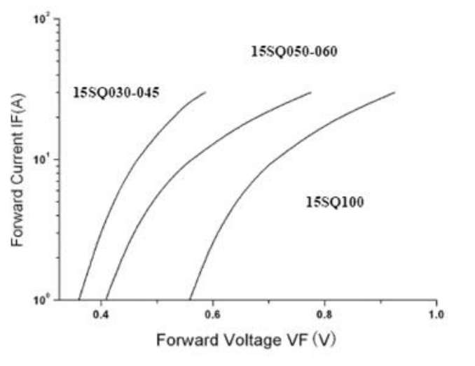

Da sie ja wohl axial sein muss: 15SQ60.
Die sieht prinzipiell gut aus - allerdings finde ich die weder bei
JLCPCB, noch bei Reielt oder Conrad.
Die größere Variante, 15SQ100, gibts bei JLCPCB und Ebay. Ich denke, die
teste ich mal. Durch die niedrige Erwärmung könnte das schon des
Problems Lösung sein :)

Alex W. schrieb:
> Die größere Variante, 15SQ100, gibts bei ...
Mit rund 300mW mehr Verlust bei 2 Ampere gegenüber dem 60V-Typ. Die
willst Du in Deinem Backöfchen nicht haben!
