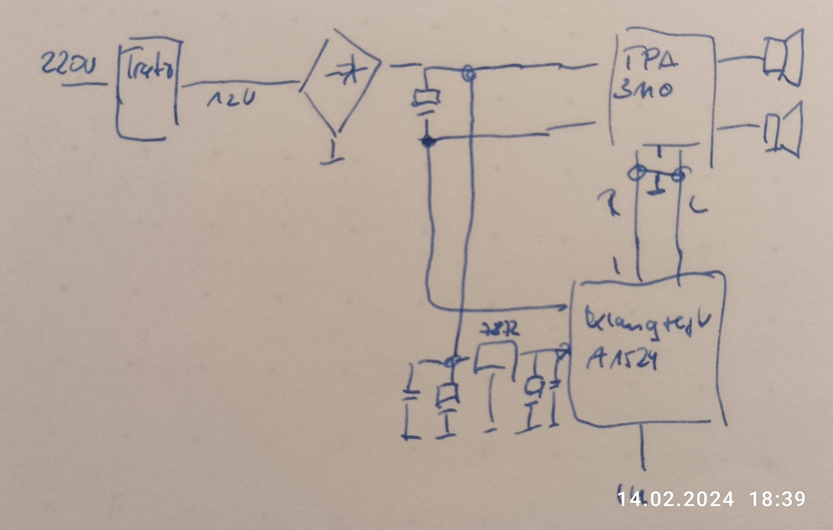

Hallo zusammen, wie der Titel es besagt, geht es um eine kleine
D-Endstufe und etwas Brummen.
Ich habe die Module geschenkt bekommen und wollte diese nun mal endlich
ausprobieren.
Es werkelt ein TPA3110 auf dem Board und es geht um einen kleinen
Verstärker für einen Küchenradio, mit einen DAB-Empfänger so der Plan.
Jetzt zu meinen Sorgen.
Es Brummt wenn ich eine Klangregelung davor schalte. Schönes 50Hz
brummen.
1. Versuch ; 12V/5A Trafo, Graetz 6800µ aus der Bastelkiste und am
Analogeingang ein altes Handy.
Soweit alles Super, das Ding haut ordentlich Leistung raus, Klang ist OK
Leistung lag etwas über 8W was für ne kleine Küche schon fast zu viel
ist.
Auch wenn die Eingänge offen sind, da brummt nix.
2. Versuch, Eine Klangregelung mit einem TDA810  dazwischen gebaut.
Ein 7812 für die Spannungsversorgung, Masse selbstverständlich nur von
einem Punkt und die NF-Leitung zum Verstärkermodul nur einseitig auf
Masse gelegt.
Es Brummt… auch wenn ich den Eingang der Klangregelung auf Masse lege.
Der 7812 für die Spannungsversorgung der Klangregelung mit 1000µ davor
und danach +100n als Block auch auf beiden Seiten.
Hat jemand eine Idee warum das brummen könnte?
Wie im Forum gelesen, die Eingänge an der Endstufe mit 10K gegen Masse
abgeschlossen, keine Lichter drum rum und der Trafo liegt 40cm weit weg.
Grüße Klaus

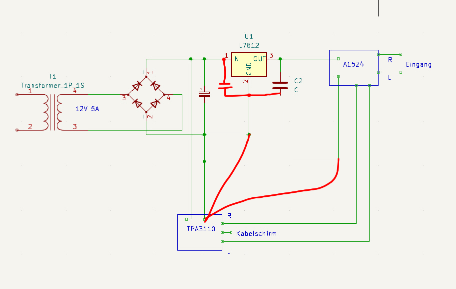

von Jens G. (jensig)
TDA810? Gibts den überhaupt. Und wenn Du TBA810 meinen solltest, das ist
wohl eher selbst eine NF-Endstufe ...
Zeig doch mal den Aufbau als Foto, wo man alle Verbindungen so sieht,
und auch den Verdrahtungsplan.

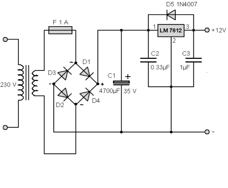

von Wastl (hartundweichware)
Klaus H. schrieb:
> Hi, ja ein großer Schreibfehler, TDA 1524 (DDR A1524)
> War auf einem Conradbausatz drauf
Ahhh, und der Spannungsregler ist ein 7872
Und weil du einen Stereo-Verstärker hast, hast du deinen
Schaltplan zweimal hochgeladen, gell?
von Hobby B. (bastler2022)
Graetz 6800µF aus der Bastelkiste > Masse ?
Ich würde einen Spannungsregler nicht nach eigenem Geschmack
sondern nach Hersteller-Empfehlung mit Kondensatoren beschalten.
Finde den Fehler
von Klaus H. (Firma: privat) (klaus777)
Hobby B. schrieb:
> Finde den Fehler
Mhhh.... das ist nur eine symbolische Zeichnung, ich denke das die
Brücke mit den richtigen Enden verdrahtet ist und der 6800µ C hätte mir
den Fehler thermisch und danach geruchsvoll gezeigt ;-)
Also... die Graetz ist über dem C und von da aus 2 Drähte jeweils zum
Verstärker und dann zur Klangregelung. 1cm vor der Klangregelung  sitzt
der 7812 mit der Beschaltung
Klaus H. schrieb:
> Also...
Wie lieeeben Schaltpläne in Prosa.
von H. H. (Gast)
Zeig den Aufbau.
Wenn Du den 7812 mit den dicken Ladeelkos wirklich in der Nähe des 1524
hast, dann haste natürlich auch deren Ladestrome auf der Masseleitung
dahin, und damit Brumm zw 1524 und Endstufe auf der Masse.
Also 7812 direkt beim großen ladeelko mit anbinden, Masse von dort aus
sternförmig verteilen.
Wastl schrieb:
je nach Datenblatt von vor 20 Jahren und heute findest du viele
Beschaltungen.
je nach Gusto mit Freilaufdiode und C's wie beschrieben.
 gerade bei Alldatasheet geschaut da wird eingangsseitig 330nF und am
Ausgang 100nF oder nix empfohlen
> 1524
Probiere ich gleich aus, danke!
Ausprobiert, das brummen ist deutlich geringer geworden.
Wenn ich die Lautstärke auf null drehe ist da noch was zu hören.
Es sind ja nur 2x2 Drähte und die gehen immer direkt vom Elko weg zu den
beiden Platinen.

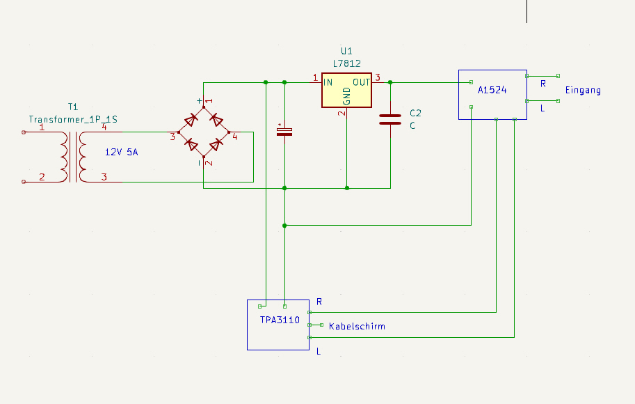

Wastl schrieb:
> Klaus H. schrieb:
>> Also...
Bei so einer "komplexen" Schaltung habe ich mir das ehrlich nicht
getraut und auf eurer Vorstellungsvermögen vertraut.
Und dieses mal nur einmal
Na so Trivial scheint sie ja nun doch nicht zu sein, wie man an dem
neuen Schaltplan sehen kann.
Also nach meinem bescheidenen Empfinden gehört ein dicker
Elko direkt an den Gleichrichter, und je ein kleiner
Kondensator an den Eingang und Ausgang des Spannungsreglers
(nach Hersteller-Empfehlung, direkt am Regler positioniert).
Scheint sehr schwer zu verstehen sein, so eine komplexe
Schaltung ....

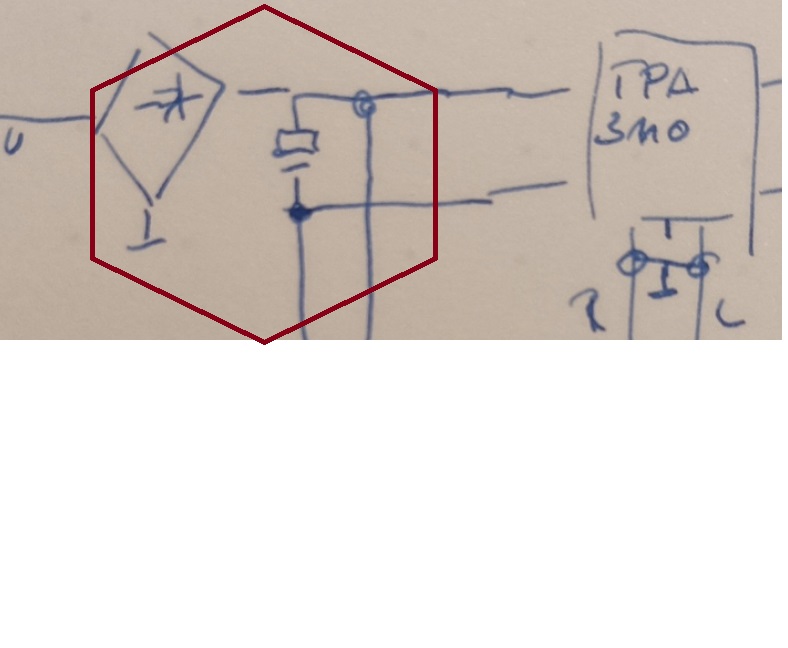

von H. H. (Gast)
Besser so.
Ist direkt drauf, da die Brücke direkt am C klebt
> und je ein kleiner Kondensator an den Eingang und Ausgang des Spannungsreglers
Habe ich beides probiert, 100nf sind noch am Ausgang dran und die 330nF
sind auch drin. Sorry, war im Schaltplan nicht ersichtlich, hatte ich
nach der freundlichen Erinnerung jedoch eingebaut.
> Schaltung ....
Jupp... ich dachte an eine Masseschleife nur die ist auch nicht da.
ich hänge mal nen Oszi rein
H. H. schrieb:
> Besser so.
Jetzt ein FETTES DANKESCHÖN!
das war es.
gelesen und oft zitiert, die Masse vom zentralen Punkt zu verteilen.
Hatte ich ja auch so wie in der Literatur beschrieben.
Die Masse der Klangregelung jedoch hinter den Verstärker zu klemmen,
hatte ich zwar als Idee nur traute ich mich nicht das umzusetzen da der
"zentrale" Bezug meines Erachtens dann weg wäre.
Danke für die Lösung!!!!

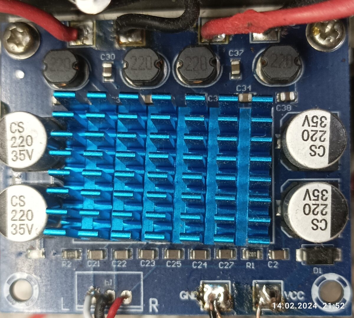

von Marci W. (Gast)
H. H. schrieb:
> Besser so.
Damit die Ströme der Leistungsendstufe nicht auf den Signalpegel
rückwirken? Macht Sinn. Allerdings sehe ich nicht, wie dadurch das
Brummen erzeugt werden sollte. Allerdings ist zu beachten, dass es sich
beim Verstärker ja um einen Klasse-D-Verstärker handelt. Da kann schon
ganz schön was los sein HF-mäßig. Deshalb würde ich mal schauen, ob
direkt am Verstärker (auf der Platine) ein Kondensator eingebaut ist.
der fehlt, werde ich drüber löten

JA, hatte Hobby B auch in den Anmerkungen. war auch gelötet, nur nicht
in der Schaltung. Hektik ist nicht gut!
Ich hatte auch 4x100nF Keramik über der Graetz.
Anbei ein Bild von der Endstufe.
Danke für eure Hilfe!
von H. H. (Gast)
Wohl die falsche Datei.

von Mark S. (voltwide)
Wenn ich mir vorstelle dass Dein Aufbau genauso schludrig ist wie Deine
Schaltskizze wundert mich allerdings garnichts.
Mark S. schrieb:
Danke!
