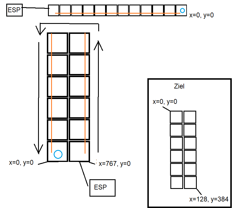

kann mir jemand sagen wie und wo ich in diesem ESP32 Codepaket:
https://files.waveshare.com/upload/6/6d/RGB-Matrix-P4-64x32-Demo.zip
ESP32/SimpleTestShapes
Ich die Anordnung der Panel verändern kann. Es muss an der Stelle sein,
wo alle Routinen in den physikalischen Speicher schreiben.
Der Code ist so angelegt dass man bei 12 (PANEL_CHAIN 12) 64x64 Panel
ein 768x64 Pixel Display erhält, also 12 Panel lang, ein Panel hoch.
Ich benötige nun 128x384 also 2 Panel lang und sechs Panel hoch.
Danke.

Die Bibliothek organisiert ihre Framebuffer exakt so, wie die Displays
angesprochen werden, und das sind eben 16 (4 Adress-Bits) lange
Pixel-Zeilen pro RGB-Ausgang. (32 mit zusätzlichem E-Pin, daher kommen
deine 64)
Wenn du die Panels anders anordnest, wirst du einiges am Code ändern
müssen (updateMatrixDMABuffer(x,y,...) als Startpunkt), oder selber eine
Koordinaten-Umrechnung in deinem Application-Code machen müssen.

Ich habe in der von dir erwähnten Funktion mal y_coord und x_coord
direkt bei der Übergabe getauscht:
::updateMatrixDMABuffer(int16_t y_coord, int16_t x_coord, uint8_t red,
Dann steht der Text auf dem Kopf und ist um 90° gedreht.
ALso folgendes ergänzt:
    if(x_coord<(768/2))
    {x_coord=(768/2-1)-x_coord;}
Damit habe ich den Text der so erzeugt wird:
  dma_display->setCursor(2, 1);
  dma_display->setTextColor(dma_display->color444(2,2,15));
  dma_display->println("0123456789ABCD");
Oben links auf meinem Großdisplay Testaufbau lesbar stehen. Zwei Pixel
von links, einen von oben Abstand, wie erwartet. Also quer zur
ursprünglichen Ausrichtung.
Natürlich komme ich nun in beide Richtungen (x und y) nicht über die 64
Pixel hinaus. Im Hintergrund ist nach wie vor eine 768x64 (Breite x
Höhe) Pixel Matrix. Ich würde ja nun entsprechend reagieren wollen, wenn
also für y ein Wert größer 64 kommt, würde ich 64 abziehen und x so
verändern dass ich auf dem Panel oben rechts lande, das geht aber nicht.
Ich gehe davon aus, dass die Koordinate Höhe>64 schon vorher irgendwo
abgefangen wird...
Es ist zum greifen nah...
Am Rande noch:
Der gefüllte violette Kreis und die beiden "Boxen", Rechtecke bleiben wo
sie sind, werden nicht beeinfluss, der blaue Kreis sowie die das "X"
also die gekreuzten Linien wandern mit dem Text mit nach oben.

Das Display läuft nun wie gewünscht.
Ich habe die Probleme mit den Koordinaten nun gelöst. Ich habe dazu
weitere defines für Koordinaten eingefügt, sodass das physikalische
Display von dem logischen getrennt wird.
Zudem habe ich die Koordinatenumrechnung in der von Ernst benannten
Funktion so aufgebohrt dass die Pixêl zum einen um 90° gedreht aufs
Display geschrieben und auf die eine Hälfte rückwärts und auf beiden
gespiegelt geschrieben werden.
Nun habe ich das gewünschte hochkante Display von 6x2 Modulen mit einer
Auflösung von 128x384 RGB Pixeln mit einer Farbtiefe von sogar 12 Bit
RGB, mehr als erwartet.

Ps.: Die zweite entscheidende Stelle, neben der von Ernst erwähnten, ist
im Headerfile:
ESP32-HUB75-MatrixPanel-I2S-DMA.h
Zeile:
677 const uint8_t   ROWS_PER_FRAME =
678 const uint16_t  PIXELS_PER_ROW =
Dort werden aus den festen Eigenschaften der verwendeten Module und der
Anzahl der Module diese Beiden "Konstanten" erzeugt, die die
Hardwarenahen Routinen nutzen um den Datenstrom für die Panel zu
erzeugen.

Ich habe nun diesen Schalter:
#define NO_FAST_FUNCTIONS
aktiviert, nun geht alles wie es soll - hoffe ich.
