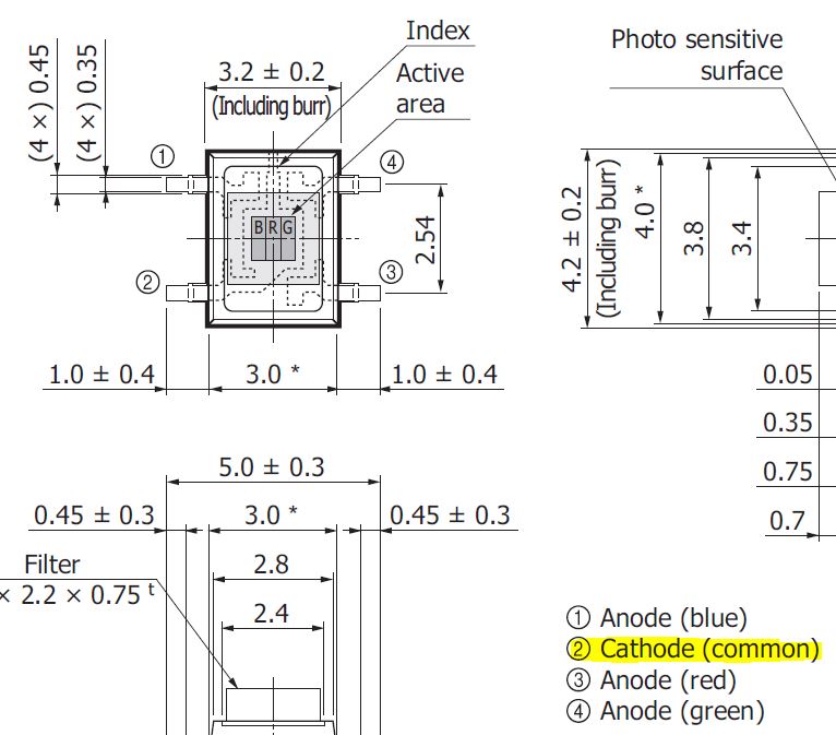

>Frage:warum hat die Photodiode einen common Cathode und keine common Anode?
ich habe eine RGB Photodiode (pinning im Anhang)
https://www.hamamatsu.com/content/dam/hamamatsu-photonics/sites/documents/99_SALES_LIBRARY/ssd/s9702_kspd1071e.pdf

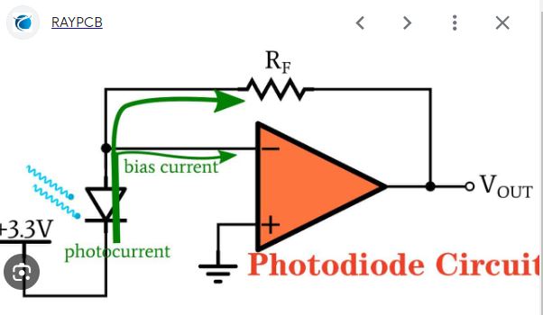

Ich frage mich das, denn wenn ich "photodiode circuit" google,
Schaltungen mehr oder weniger alle die Anode gegen Masse schalten und
die Diode an einem OpAmp gegen den virtuellen Nullpunkt am pos.In
betreiben.
Das geht mir der genannten natürlich nicht.
Daher denke ich, der Hestellter hat eine Intention damit.

Wenn die Dioden auf einem Substrat integriert sind, dann gibt es bei dem
gebraeuchlicheren n-Substrat eine gemeinsame Kathode.

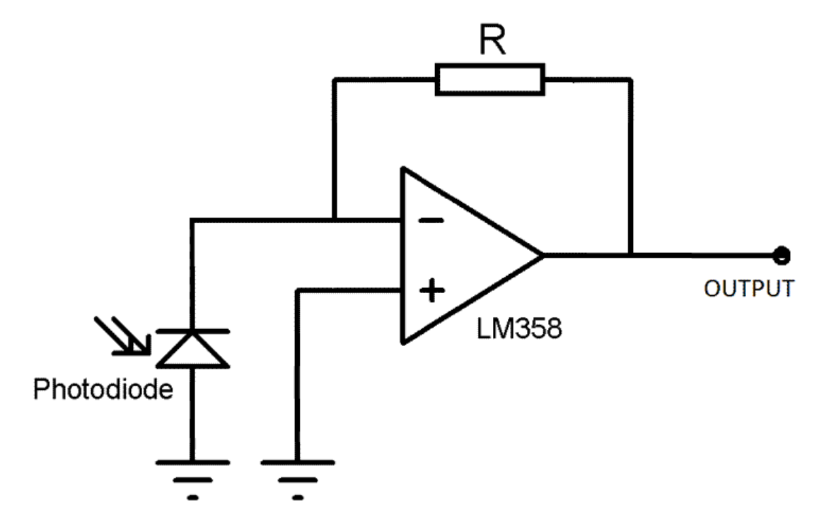

von Roland D. (roland_d284)
Moin,
Mit der im Anhang geht es. Im Datenblatt ist von keinem Sperrstrom die
Rede, ebensowenig von einer maximalen Sperrspannung. Es ist nur von
einem Kurzschlussstrom die Rede. Also denken die wahrscheinlich an eine
Schaltung, bei der eben dieser gemessen wird. Die Diode wird quasi als
Solarzelle betrieben.
Gruß, Roland
von Michael B. (laberkopp)
Physik ?
Die 3 Chips sind auf denselben Träger geklebt, und da der Chip die
Kathode und der Anschlussdraht die Anode ist, sind damit halt alle
Kathoden zwangsweise verbunden.
Es gibt auch (vor allem blaue) LED die andersrum dotiert sind, aber er
muss ja 3 kombinieren, denn getrenntes Trägerblech (wie bei WS2812) ist
aufwändiger.

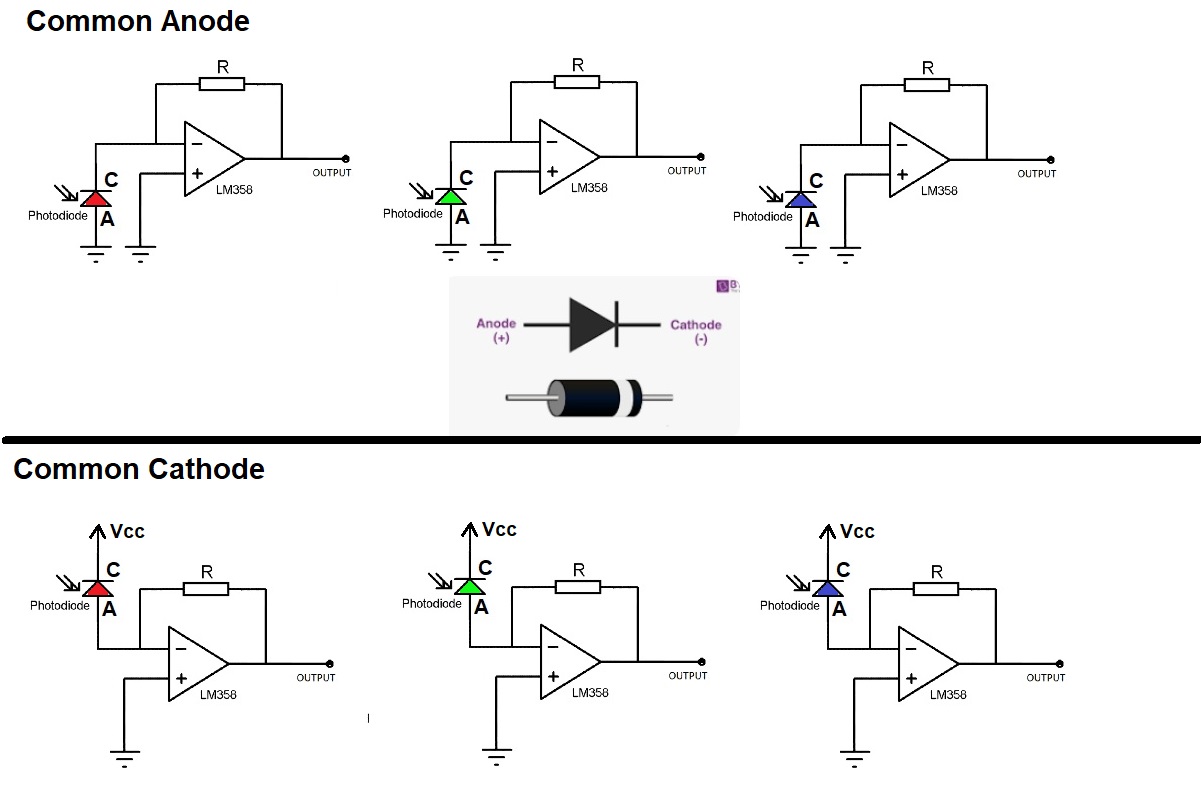

von Jasson J. (jasson)
Roland D. schrieb:
> Moin,
> Gruß, Roland
Ich meine die Zeichnung geht von einer Common Anode aus - der Typ den
ich habe hat eine Common Cathode.
Ich habe das jetzt nach der unteren Version "Common Cathode" gemacht
Michael B. schrieb:
> Die 3 Chips sind
Schlimmer noch, es sind Photodioden, also nicht 3 Chips sondern ein Chip
mit 3 Farbfiltern, da ist der Chip natürlich sowieso gemeinsam und nicht
vereinzelbsr und N.
