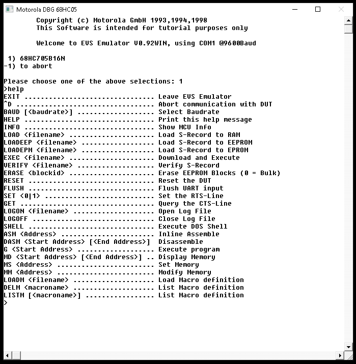

von Thomas (kosmos)
Schau mal hier https://winworldpc.com/product/microsoft-visual-bas/30
etwas runterblättern da gibts auch die deutsche Version.

von Motopick (motopick)
Manfred P. schrieb:
> Hast Du noch dusseligere Ideen? W10-32 war ein Exot und wird seit
> mindestens 3 Jahren nicht mehr gepflegt.
Sicher ist es ein Exot. Aber es laeuft ganz sicher auf aktuellerer
Hardware, als alle anderen dazu faehigen Windowsversionen.
Besonders komfortabel ist die Situation, wenn auch noch eine echte
serielle und parallele Schnittstelle vorhanden sind.
Siehe Bild.
> Es kann sein, dass die noch mit "regsvr32" registriert werden muß.
> Erster Versuch wäre bei mir, die ins Verzeichnis der Anwendung zu
> kopieren.
>> Evtl. fehlt aber noch mehr vom VB3.0.
> Das kann man durchaus haben: Die fehlende Datei eingespielt, wird die
> nächste vermisst.
Das hat man bei haendisch installierten Linuxpaketen ja auch oefter. :)
Insoweit kann der Vorschlag, die VB3 IDE komplett zu installieren
durchaus sinnvoll sein.
Bei einem W10/32 scheitert schon die Installation von VB6 mit dem
Verweis auf ein fehlendes NT4 Servicepack :) und man muss einen
alternativen Installer bemuehen.
Man kann es also benutzen, aber eigentlich nicht installieren. :)
