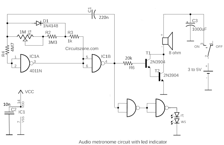

diese Schaltung habe ich auf dem Steckbrett. Es funktioniert auch.
Aber was ich mich frage: Was hat C2 und R5 für eine Funktion?
Wenn ich diese entferne passiert nix.
Seit gegrüßt und Danke

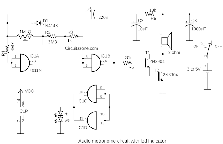

Da der CD4011 nur kurze Nadelimpulse produziert, benötigt er wenig
Strom. Das RC-Glied könnte also für eine Entkopplung zwischen Generator
und Endstufe sorgen. Wenn du also Pin 14 an das RC-Glied anschließt,
müsste es auch funktionieren, sogar noch frequenzstabiler, auch wenn R5
mit 10k erstmal hoch erscheint.
Die LEDs sollten auch gegen Plus geschaltet werden, damit sie nur kurz
aufblitzen und nicht ständig leuchten. Ob sie wegen der hohen
Flussspannung überhaupt an 5V leuchten (2V+3,5V=5,5V)?
von Manfred P. (pruckelfred)
Enrico E. schrieb:
Schrieb mal wieder groben Unfug.
10k-10µ parallel zu 1000µF sind Unfug.
Da die Schaltung ohne diese funktioniert, wird VCC vom 4011 direkt am
1000µF hängen. Dass die Schaltung funktioniert und der 4011 nicht wild
schwingt, ist auch eher Zufall.
Die Quelle gibt nichts weiter her.
https://circuitszone.com/audio-metronome-circuit-with-led-indicator/
von Teo D. (teoderix)
Manfred P. schrieb:
Wenn man den Speaker, an C2/R5 klemmt, wird ein Schuh draus.

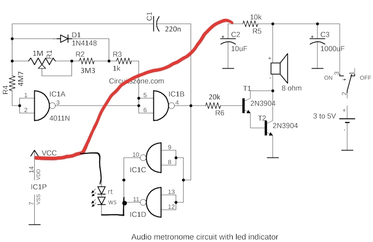

von Mark S. (voltwide)
Alles falsch! Wenn man den VCC-Pfeil (Label) auch noch mal an den
Verbindungspunkt dieses RC-Gliedes anhängt, wird ein Schuh draus. Der
ist nur schlicht vergessen worden.
von Bernd G. (Gast)
Dürfte die HF-Tauglichkeit verbessern. Es soll ja knacken.
von Belinda R. (berudh)
Euch allen vielen Dank
Ich habe mich nun entschlossen, die Komponente C2/R5 zu entfernen.
Dem IC spende ich einen 10nF Kerko an der Versorgung
und das Signal zur LED invertiere ich, um den Impuls sichtbar zu machen.
bei 5V {VF der roten 3mm-LED = 1,9V; weiße LED = 2,9V}
Über den Sinn von C3 habe ich nachgedacht. Die Schaltung soll wohl am
Schalter durch einen Impuls aktiviert werden. Dann klickt es ein paar
mal und endet mit immer leiser werdenden Klickt.
Jetzt habe ich auch noch R1 durch einen Fotowiderstand ersetzt und
beschäftige mich mit der Abstimmung.
Oder habe ich eure Antworten falsch interpretiert?
Weitere Tipps?
Mark S. schrieb:
> Alles falsch! Wenn man den VCC-Pfeil ..
Hätte könnte müsste dürfte, laut Belinda spielt der Aufbau ohne diese
zwei Bauteile. Da könnt ihr noch so lange strampeln, im gezeigten
Stromlauf sind die überflüssig.
Bastelpfusch, wie das Gesamtgebilde. Die zwei LEDs in Reihe können mit 3
Volt nicht funktionieren, da muß eine rote genügen. Der Strom ist
undefiniert, es fehlt der Vorwiderstand - der Pfusch verlässt sich
darauf, dass der 4011 nur begrenzt Strom liefert.
.. und ihn leider nicht verstanden. In erster Linie stützt der die
Versorgung, damit durch den Lautsprecherstrom keine Störimpulse auf der
Versorgung entstehen. Wenn da eine frische und gute Batterie dran ist,
ist er verzichtbar. Der hilft später, die Ausnutzung der Batterie zu
verbessern und bleibt drin.
Das ist ein Nebeneffekt, die Schaltung läuft noch etwas nach, bis der
1000µF leer ist. Wenn das stört, kommt er eben vor den Schalter direkt
an die Batterie.
Bist Du doch ein Troll ?
> zwei Bauteile.
Offensichtlich hast Du mein Posting nicht verstanden. In einer
Schaltung, die Du selbst als Pfusch bezeichnest, dürfte das Fehlen eines
Labels wohl nicht weiter verwundern. Ansonsten strotzt Dein posting von
selbstgefälliger Rechthaberei.
Wenn man den 4011 über die 10k versorgt, muss er für die LED nicht
schwitzen. Vielleicht war das so gedacht. Aber zwei LED in Reihe kann
mit 3V nicht funktionieren.
> Fotowiderstand
ja dann kann man die Taktfrequenz mit der Hand abstimmen. Aber bei einem
Metronom hat man die am Musikinstrument.
Zu dem Oszillator gibt es eine alte Appnote von NS:
http://www.bitsavers.org/components/national/_dataBooks/1975_National_CMOS_Integrated_Circuits.pdf
Seiten 235-236
Mit der Diode wird das Tastverhältnis asymmetrisch eingestellt, kurzer
Knacks - lange Pause.
Guten Morgen
>von Manfred P.
Das "Gesamtgebilde" habe ich mir nicht ausgedacht. Dazu wäre ich nicht
in der Lage. Ich bin nur ein Bastler, der seinen Spaß daran hat,
einfache Schaltungen aus dem Netz nachzubauen, zu untersuchen, versuchen
zu verstehen.
Bei 3Volt geht nur eine LED, ist klar.
Den Vorwiderstand habe ich weggelassen. Das ist keine Idee von mir, das
habe ich an anderer Stelle so gelesen. Vielleicht gibt es da
verschiedene Meinungen. Ich weiß nicht, was richtig ist, wenn einer so
sagt und ein anderer so.
Die Versorgung vom 5V-Netzteil. Das hätte ich mitteilen sollen, sorry.
Der 1000µF Elko ist weiterhin drin (siehe zuletzt geposteten
Schaltplan).
Was den Fotowiderstand betrifft, ich dachte mit den Hinweisen wäre der
Schaltplan sozusagen abgesegnet, ich kann ihn so bauen, und ich wollte
nur mitteilen, womit ich mich weiter beschäftige. Und das ist ernst
gemeint, nicht trollig. Allerdings ist das dann kein Metronom mehr.

von Michael B. (laberkopp)
Eigentlich lautet die Antwort: vergiss die Schrottschaltung.
Die enthält so viele handwerkliche Fehler, dass man nur konstatieren
kann, dass der Erschaffer keine Ahnung von Elektronik hatte.
Was will man da lernen ausser Fehlern ?
LED mit zu hoher Flussspannung ohne Vorwiderstand (und warum gerade 2 in
Reihe).
Lautsprecher mit DC betreiben.
Eben dein nicht weiter angeschlossenes C2/R5, wobei
https://www.mikrocontroller.net/attachment/624913/20240216_203304.jpg
vermutlich richtig liegt.
Eine viel zu aufwändige Schaltung für viel zu geringen Effekt.
Klares Beispiel wie man es NICHT bauen sollte.
So geht es auch
https://electronicsmaker.com/em/admin/pdf/construction/METRONOME.pdf
wobei die auch den Lautsprecher mit DC beaufschlagt, und der grösste
Aufwand in einer Lautstärkeeinstellung liegt, die deine Schaltung gar
nicht hat, oder
https://www.next.gr/circuits/Metronome-Generator-Circuit-using-NE555-l21162.html

von Enrico E. (pussy_brauser)
Bernd G. schrieb:
> ... was eine hervorragende Idee ist, um ihn zu schrotten.
Stefan M. schrieb:
> Selten so eine grausige Schaltung gesehen.
Teo D. hat doch bereits eine Lösung gefunden:
Da es sich nur um typische Nadelimpulse eines Metronoms handelt, kann
sich C2 bequem in den Pausen über R5 wieder langsam aufladen.
