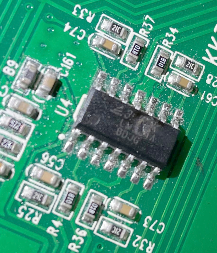

Moin!

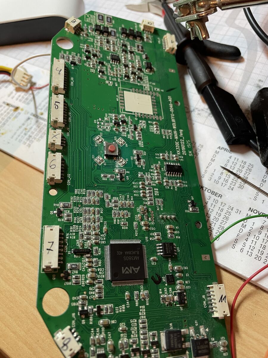

Im Staubsaugerroboter, der nicht mehr arbeiten will (weder Saugen noch
Laden noch irgendwas) steckt relativ dicht bei der CPU (AM380S) ein
Baustein, der irgendwie warm geworden aussieht.
Ich kann sein Gehäuse abkratzen, aber leider ist auch die Beschriftung
schon eher weg.
Habt ihr eine Idee, was das ist? Die andere Frage wäre natürlich, ob der
wirklich heiß wurde und wenn ja wieso.
Vielleicht hat ja jemand eine Idee, was das für einer war?
LM 3... BDJG?

von Michael B. (laberkopp)
LM324A quad OpAmp
von Mark S. (voltwide)
oder doch ein edler TL074? sieht jedenfalls nach standard 4-fach OPV
aus.

von Wolf17 (wolf17)
Die zweite Ziffer ist unten rund wie 3,5,6,8,9,0.
Die dritte Ziffer ist auf der rechten Seite gerade wie 0 oder 9.
Ich tippe auf LM 339A  https://www.ti.com/lit/gpn/lm339a
Anhand der unüblichen Lage der Versorgungspins sollte er identifizierbar
sein.
VCC und GND sehen aber nach 4 und 11 aus.

von H. H. (Gast)
Michael B. schrieb:
> LM324A quad OpAmp
Von 3PEAK.

von Stefan M. (derwisch)
Und auch hier daran denken, dass der Austausch des Bauteils nicht
unbedingt die Lösung ist.
Wenn so ein IC derartig abraucht, hat das einen Grund.
D.h. ein neues IC könnte sofort wieder genau so aussehen, weil die
Ursache woanders liegt.
von H. H. (Gast)
Am besten die Beschaltung kurz aufnehmen, scheint ja vier mal das
gleiche zu sein.
