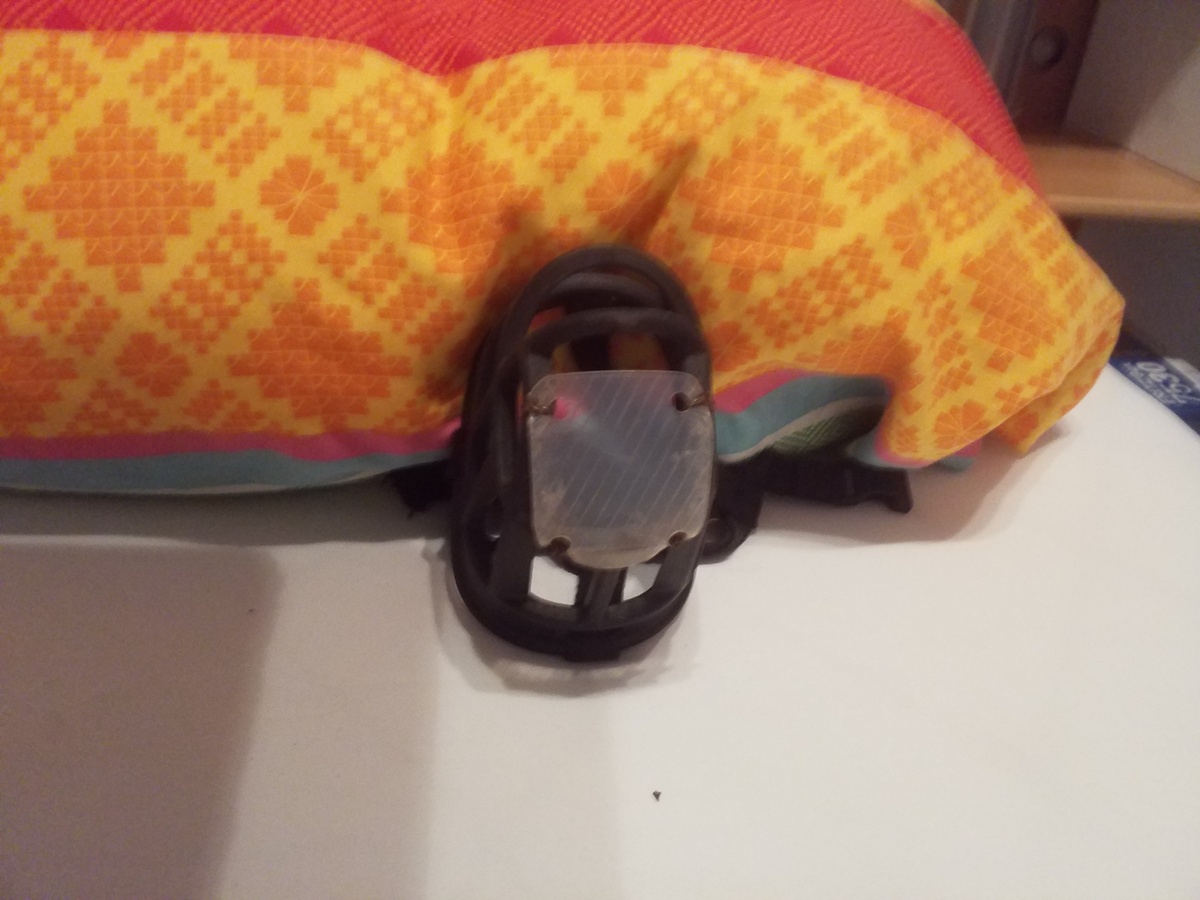

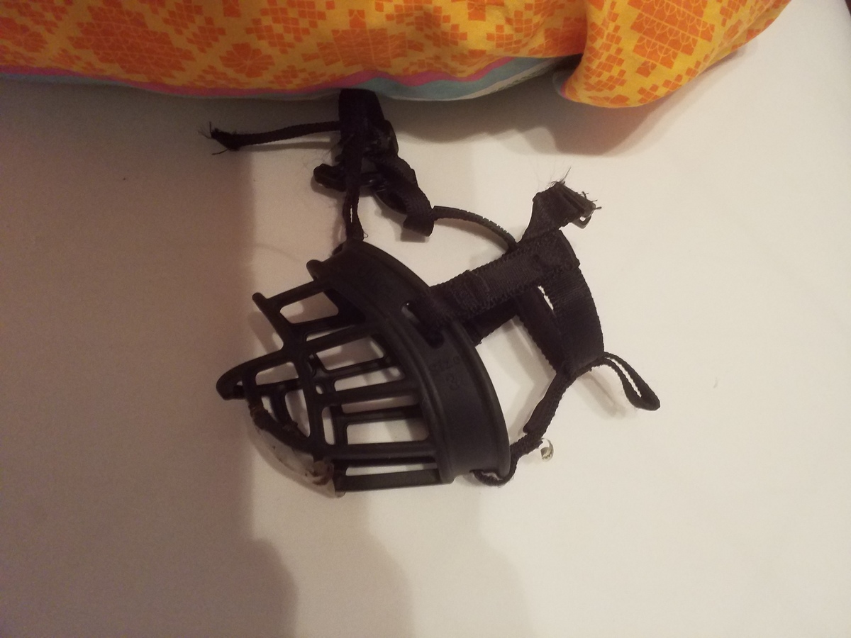

Ich bin von Geburt körperbehindert und habe eine Hündin namens Bonny. Bonny muss seit ein paar Monaten einen Maulkorb tragen, da sie draußen alles frisst und dann aufgrund ihrer chronischen Bauchspeicheldrüsenentzündung immer sehr krank wird. Jetzt hab ich das Problem, dass ich ihr durch den Maulkorb keine Leckerlis stecken kann. Das schaffe ich motorisch nicht.
Deshalb meine Idee: Ich würde gern an den Maulkorb einen "Schieber" oder Ähnliches montieren, der sich durch eine Fernbedienung elektronisch auf- und zumachen lässt, sodass Bonny, wenn der "Schieber" offen ist, das Leckerli vom Boden aufheben kann und ich danach den "Schieber" wieder schließen kann. Ich denke hier evtl. an so einen Mechanismus wie bei einer Kamera, mit dem man die Linse öffnet und schließt. Das Ganze sollte sich bzgl. des Gewichts am Maulkorb in Grenzen halten.
Da ich technisch keine Ahnung von so etwas habe, also ob sich das überhaupt umsetzen lässt, und was man dazu alles benötigt, hoffe auf Hilfe.
Kann mir jmd. sagen, ob so etwas möglich ist? Hat jmd. Lust mir hierbei zu helfen?
Ja, DEN musst du erst mal haben.
Wenn ein Hund sich überhaupt an einen Maulkorb gewöhnt, 'vergisst' er ihn, und versucht beim kläffen oder beissen sein Maul so aufzureissen wie eh und je, und das produziert heftige Belastungen. Die üblichen Plastikkonstruktionen verformen sich dabei deutlich, die üblichen Metallkonstruktionen verformen den Hund. Dein 'Schieber' oder gar 'Iris' muss diese Belastungen ertragen, muss das Gesabber und die Erde ertragen die beim Schnüffeln im Mauseloch dran hängen bleibt, und es vertragen dass der Hund mit dem Maulkorb mal gegen eine Kante rammt.
Ich sehe nicht, wie du da eine stabile, weit genug vor der Schnauze befindliche Konstruktion hinkriegen willst, die dem Hund nicht die Zunge abschneidet wenn er die Reste des Leckerlis von innen ableckt.
Den eigentlichen mechanischen Antrieb könnte dann ein Modellbauservo übernehmen, die Elektronik besteht aus einem Modellbauempfänger klein und leicht, das schwerste wird der Akku aber wenn der nur gelegentlich reichen muss braucht er auch nicht grösser als der Servo zu sein.

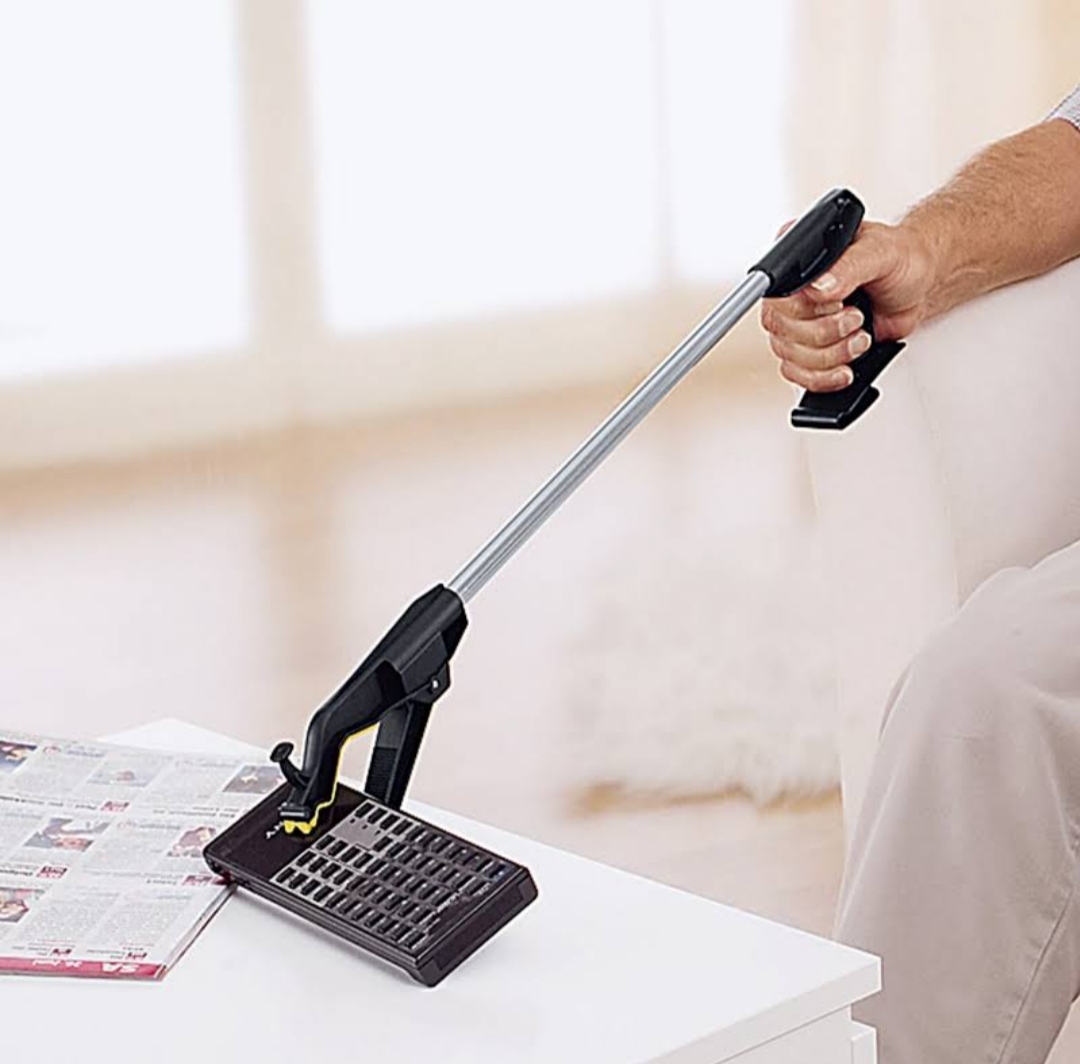

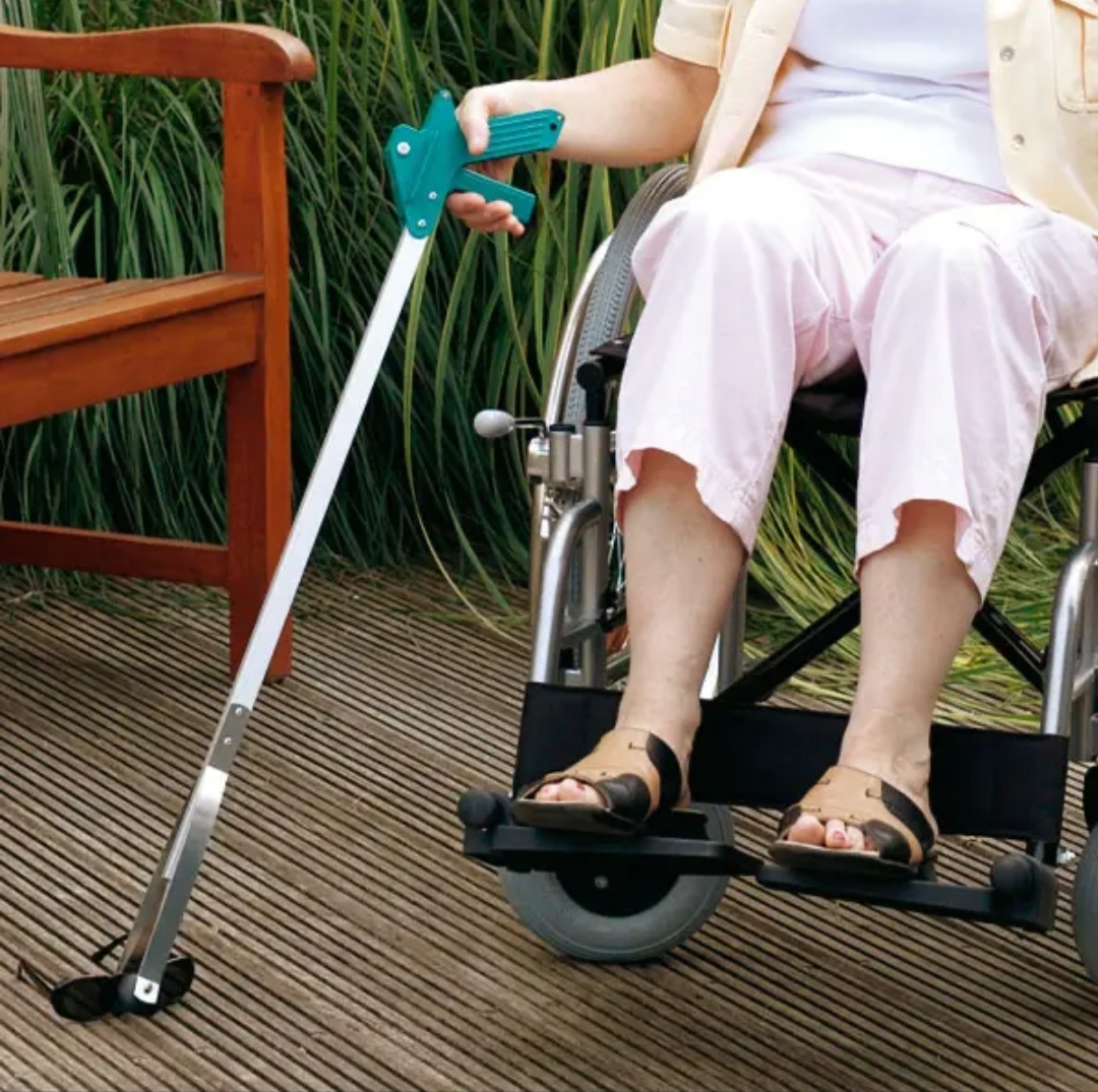

Im Prinzip eine Mischung aus den beiden Bildern würde benötigt.
Ein Teil steht auch im anderen Post: Beitrag "Re: [S] Unterstützung für Bastler, München"
Von der Form her, könnte das so kunstruiert werden, dass es ohne zu öffnende Klappe geht. Mit Titandraht wäre das viel eleganter zu gestalten möglich.
(Firma: Hobbytheoretiker)
Vom anderen Thread: Beate O. schrieb im Beitrag #7605629:
Es ist so, dass ich meinem Hund die Leckerli auf den Boden werfe und er hebt sie sich auf. Weil ich motorisch leider nicht in der Lage bin, ihm sie aus der Hand zu geben, auch nicht ohne Maulkorb.
Mit dem linken Bild wäre es möglich einen Spazierstock zu bauen, der ein Klappe hätte, die öffnet, wenn der Hund die Schnauze mit dem Maulkorb in die Öffnung steckt. Das Leckerli fällt dann von oben in die Öffnung.

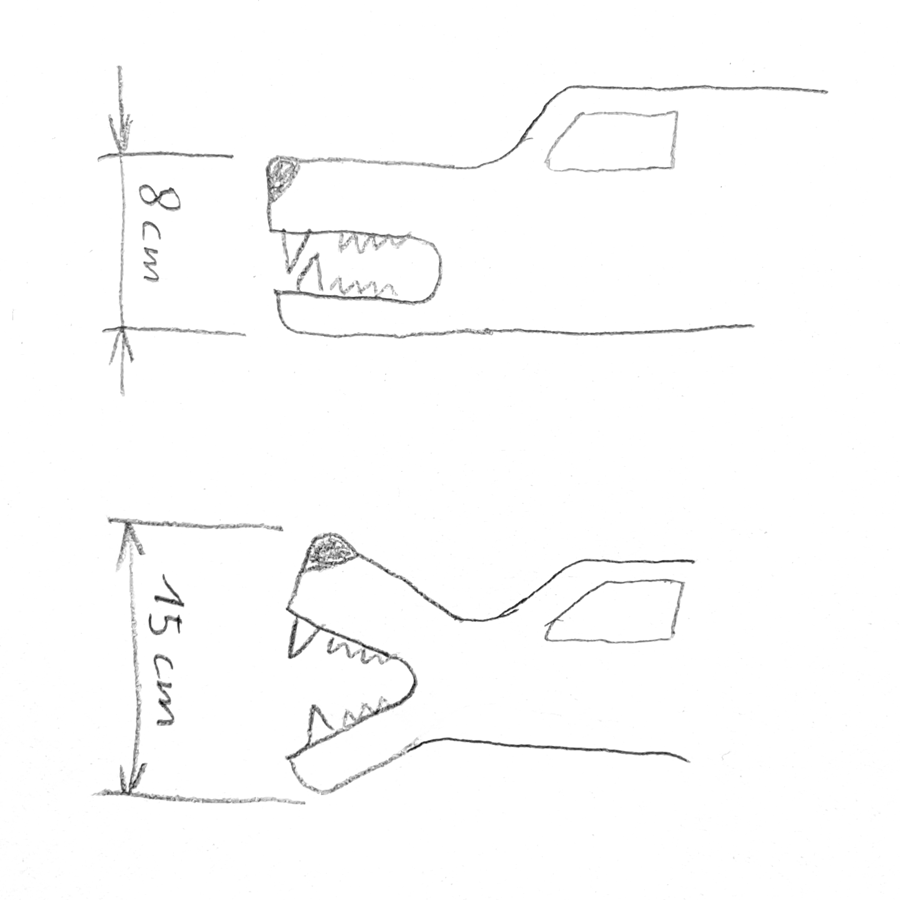

Harald K. schrieb:
Deine Skizze zeigt so einen Hund.
Du hast Recht, es sieht tatsächlich so aus, als wenn der Hund noch ein Zusatzgelenk im Oberkiefer eingebaut bekommen hat, ähnlich wie die Motorhaube bei einem Auto.
Ich konnte noch nie gut Tiere und Menschen malen. Es ist ja zum Glück auch nur eine Skizze, um die Maulkorbproblematik darzustellen.

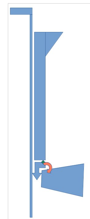

Dieter D. schrieb:
Beate O. schrieb:
Dann muss man nur überlegen, wie man die "Klappe" konstruiert, damit sie auf geht, wenn der Hund an das Leckerli geht...
Habe es mal versucht zu skizzieren.

Dieter D. schrieb:
Habe es mal versucht zu skizzieren. Enrico E. schrieb:
Ich konnte noch nie gut ..... malen.
Da geht es vielen so.
Super! Vielen, vielen Dank! Werde mal sehen, was ich zusammen bekomme! Ich hab durch deine Idee mit dem Rohr noch eine andere Idee bekommen. Meine Helfer geben Bonny ja momentan für mich die Leckerlis, weil ich es nicht kann. Sie stecken die Leckerli von unten in den Maulkorb. So hab ich jetzt die Idee, dass ich an meinen Rollstuhl eine flache Platte, die seitlich durch Wände begrenzt ist, wie so eine Schaufel z.B., montiere. Und zwar so hoch, dass Bonny ihre Schnauze waagrecht drauf legen kann. Dann bring ich Bonny bei ihre Schnauze mit Maulkorb drauf zu legen. Und dann lernt sie den Maulkorb so drauf zu legen, dass sie das Leckerli, das ich dann auf die Platte lege, erwischt.
Sollte das nicht gehen, probier ich deine Konstruktion.
Vielen Dank dir nochmal für deine Mühe! Liebe Grüße, Beate
