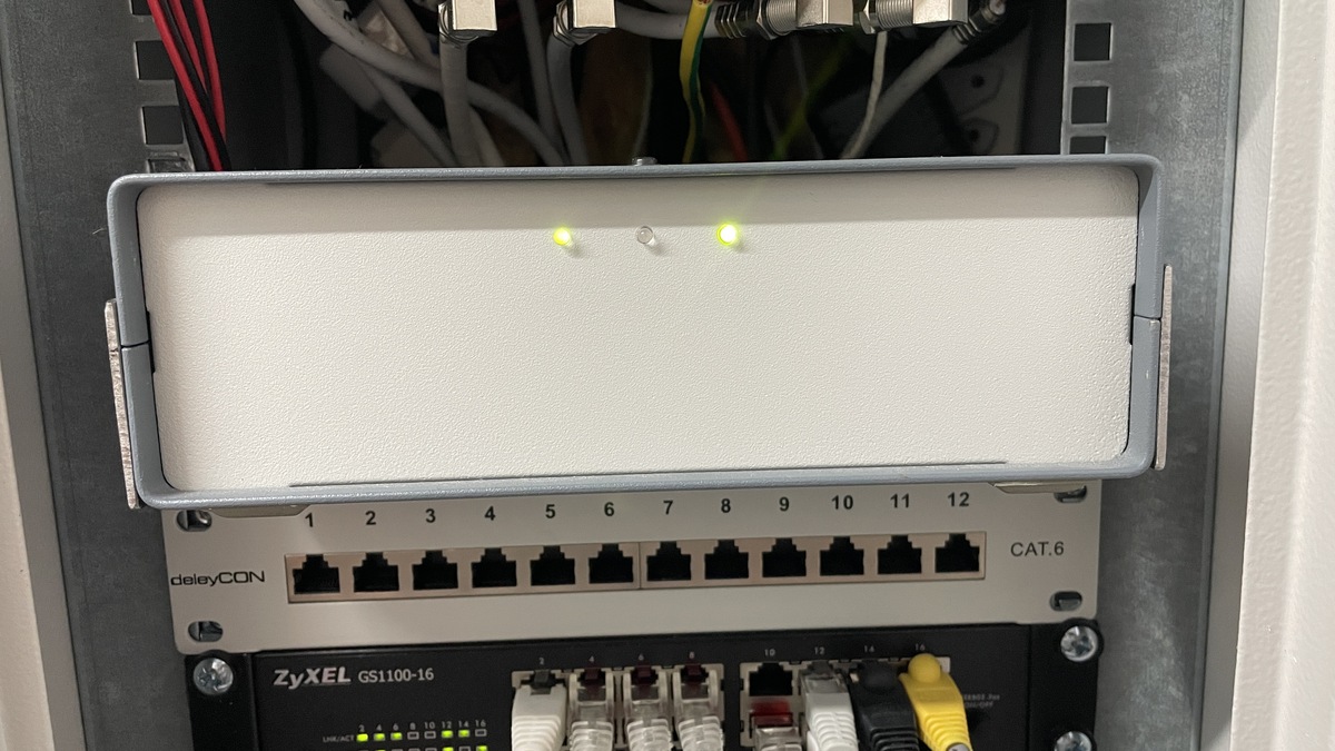

Ich suche jetzt schon ein paar Tage, und dachte ich Frage mal bei
Menschen, die sich auskennen:
Ich benötige einen Rechner. Wichtig ist, dass er in eine HE eines 10.5"
Racks eingebaut werden kann. Darauf soll ein Betriebssystem, dass
verschiedene Dockercontainer erlaubt, im wesentlichen für Smarthome etc.
Eine Variante wäre ein RPi neuerer Generation, mit gedruckter Halterung.
Gibt es Alternativen, z.B. amd64? Sollte Dauerbetrieb laufen und daher
Wärme und Energiebedarf gerne nicht zu hoch.
Fertig oder zum Selbstbau beides denkbar, je nach dem. Habt Ihr Ideen?

Kann aber so schwer nicht sein; in diesem Gehäuse steckt ein 8 Kanal
Analog Überwachungsrecorder drin, samt 3,5" Festplatte. Aus dem
"schönen" und viel zu großen Alugehäuse in das hier verpflanzt. Nicht
einmal ein echtes 10" Leergehäuse sondern irgendwas gerade passendes.

von Alexander P. (aldaris)
Danke für Euren vielen, guten Anregungen. Ich kaufe mir jetzt mal einen
RPi5 und schaue mal, wie weit die Leistung reicht. Drucke mir dafür von
Thingiverse.com ne Halterung. Da es ja Docker werden soll, bleibe ich
Upgradefähig. Werde berichten.
Hallo, ich grabe meine eigenen Thread nochmal aus, um zu berichten.
Also, ich habe den Pi5 mit Lüfter aufgesetzt. Liegt zur Zeit noch
uneingebaut.
Der Lüfter springt kurz beim Booten an,annsonsten habe ihn zur einmal
gehört.
Leistung mehr als ausreichend. Gerät etwas über Handwarm. Aus meiner
Sicht also passt das. Ich suche jetzt aber doch noch nach einer
Metallhalterung, um ein besseres Gefühl bei der Wärmeableitungczu haben.
