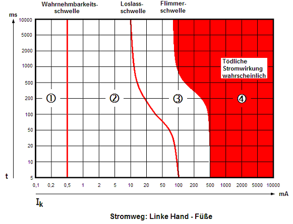

Vor kurzem wieder mitbekommen, wie ein befreundeter Elektriker einen Stromschlag bekommen hat. Nichts passiert zum Glück, es hat nur kurz "gebitzelt".
Da kam mir aber die Frage auf, wie das überhaupt möglich ist. Der Kollege hatte isolierende Schuhe mit Gummisohlen an und hat die Phase nur mit einer Hand berührt, es gab keine leitende Verbindung zwischen seinen Händen.
Hab bereits das Thema hier gelesen, aber eine zufriedenstellende Antwort hab ich nicht ausmachen können: Beitrag "Warum bekommt man einen Stromschlag?"
Dort wird als Grund die kapazitive Kopplung genannt, bzw. eigentlich wusste niemand so richtig eine Antwort. Laut dem Human-body-model (https://de.wikipedia.org/wiki/ESD-Simulationsmodelle) kann man einen Mensch mit einer Parallelschaltung eines 100pF-300pF Kondensators mit einem 1500Ohm Widerstand vergleichen.
Gehen wir mal vom schlechtesten Fall aus: Wir haben eine Kapazität von 300pF, tragen keine Schuhe, verschwitzte Hände, also einen Widerstand von etwa 1500Ohm (Hand -> Fuß -> Erde). Bei 50Hz und 230V ergibt das einen Strom von:
I1 = U/Z1 = 230V/(Xc || R) = 150mA
Macht Sinn, das will man nicht erleben.
Nächstes Beispiel, wir tragen isolierende Schuhe, der Widerstand zu Erde sollte im MOhm-Bereich sein, kann damit vernachlässigt werden, die 300pF Kapazität bleiben:
I2 = U/Z2 = 230V/Xc = 21,6µA
Die Wahrnehmbarkeitsschwelle (siehe Bild) liegt bei 0,5mA, den Strom sollte man also eigentlich überhaupt nicht spüren.
Letztes Beispiel, wir tragen immer noch Schuhe, diesmal haben wir aber einen heißen Sommertag und die Schuhe tragen wir schon seit ein paar Stunden. Gehen wir mal von einem Widerstand von 100kOhm aus.
I2 = U/Z3 = 230V/(Xc || R) = 2,3mA
Das sollte man merken. Aber die, die schon mal an 230V gekommen sind, wissen wie unangenehm das ist. Sind das wirklich schon diese 2mA? Da fliegt ja noch nicht mal der FI.
Wo kommt der zusätzliche Strom her? Ist der Widerstand von 100kOhm für isolierende Schuhe noch zu hoch? Gibt es vielleicht eine Studie/einen Artikel, in dem das Thema behandelt wird?

ich vermute mal das der Strom nicht übers Schuhwerk zur Erde geflossen ist sondern von der Hand gegen irgend ein Metallteil des Verteilerschrankes zur Erde.

Kann natürlich sein, dass der Strom irgendwo anders gegen Erde geflossen ist. Ich selber hab aber auch schon den ein oder anderen Stromschlag bekommen während ich Messungen unter Spannung durchgeführt hab.
Kein Trenntrafo benutzt, aber 1-Hand-Regel (der linke Arm befindet sich hinter dem Rücken). Fahrlässig ich weiß, mittlerweile hab ich einen Trenntrafo.
Ich bin mir zu 100% sicher, dass der Strom nur über meine Hand und meine Schuhe gegen Erde geflossen sein kann. In meinem Fall waren es vielleicht wirklich nur die 2mA, da auch der FI nicht geflogen ist, aber das hat dann schon ordentlich weh getan dafür. Laut der Theorie oben sind es ja sogar nur 2mA im schlechtesten Fall, meine Schuhe hatten mit Sicherheit einen größeren Widerstand als 100kOhm.

Also kein Schmerz oder woran man es sofort gemerkt hätte, aber so ein ganz leichtes Kribbeln zwischen den Fingern, in etwa wie wenn im Sommer irgend ein Käfer in die Bude fliegt und man den wieder rausschmeißt
Dann war dieses leichte Kribbeln wahrscheinlich die wenigen mA, die fließen wenn man relativ gut gegen Erde isoliert ist. Nochmal Glück gehabt.

Als alter Sparky kann ich dir sagen, dass nichts passiert. Du spürst nichts!
In meiner Ausbildung haben wir uns sogar auf eine Holzbank (Werkstattbank) gesetzt und die Hochspannung eines SW-TVs ans Uhrenarmband geklemmt, den TV hochgefahren und bei herabgelassenen Fensterläden amüsiert wie sämtliche Haarspitzen, insbesondere Augenwimpern, kleine, blaue Funken sprühten.
Wie du siehst, lebe ich noch.

Ich habe so manche Phase, auch ohne es zu realisieren in der Hand gehabt und erst bei Berührung eines weiteren Körperteils mit einem leitenden Gegenstand, die schmerzliche Erfahrung machen müssen, dass ja Saft auf der Leitung ist :-)
#7773271
Schuhsohlen sind halt keine optimalen isolierenden Teile.
Die füße Schwitzen, diverse Verunreinigungen von draussen, vielleicht sogar feuchteres Schuhwerk, schnürsenkel etc. beim aktuellen Wetter.
Das ist halt was anderes als eine 2cm dicke Gummimatte (optimal gelagert) die man sich in einem trockenen Schaltraum vor den Schrank legt.

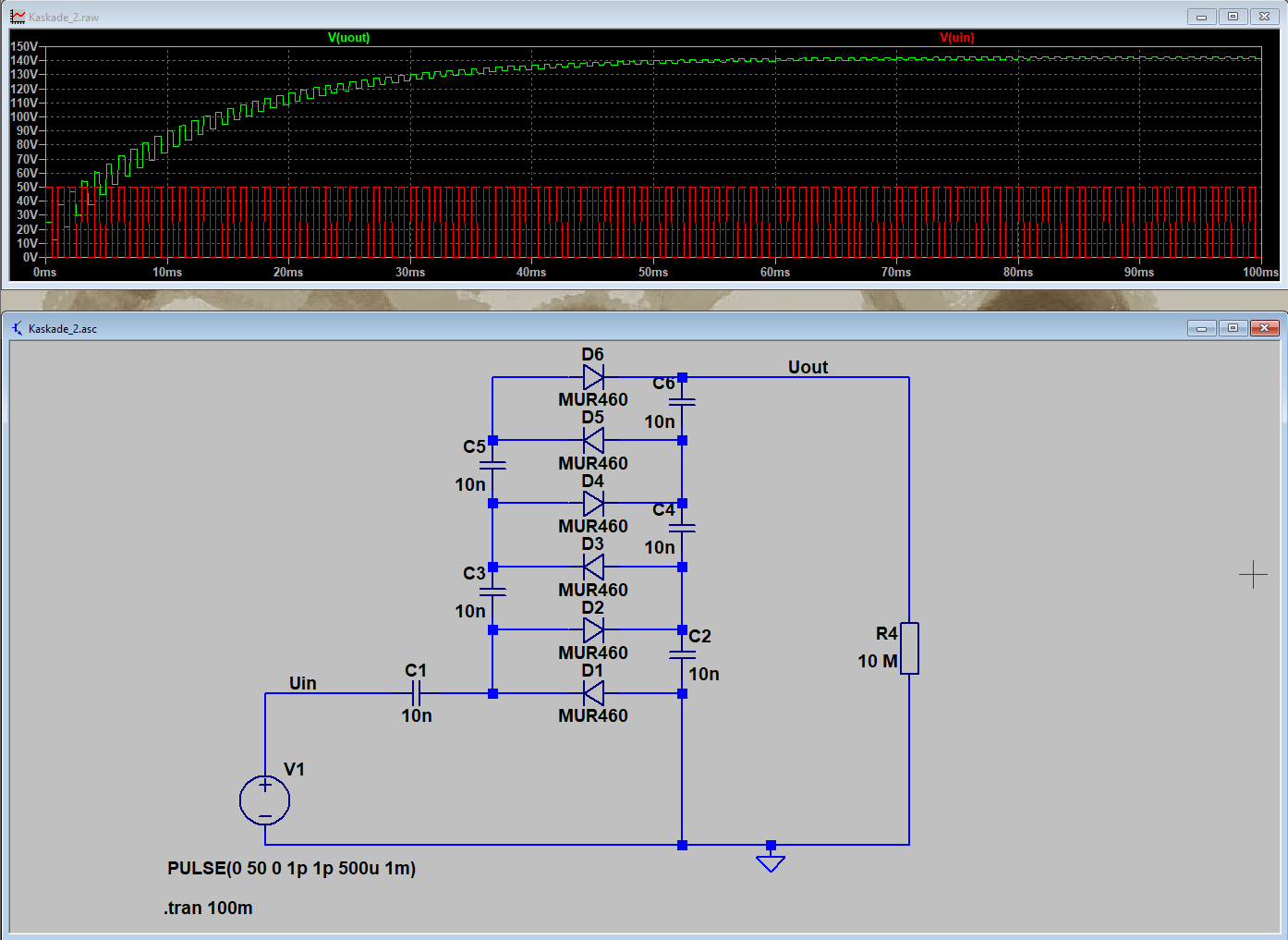

Schorsch M. schrieb:
zum Schieben der Halbwellen, nichtaber zum Glätten der DC.
Das Glätten passiert aber einfach "nebenher". In dem Artikel in Wikipedia wird nicht umsonst von "Glättsäule" geschrieben. Probiers aus.
Das hat aber garnichts mit dem Thema zu tun und du weißt das auch.
Du hast mit der Hochspannung vom Fernseher angefangen, weißt du noch? Und dann hast du falsche Aussagen aufgestellt zum Thema "Ausgangsspannung einer Kaskade ohne Bildröhre". Und das habe ich richtiggestellt. Das Thema an sich wurde schon Anfang des Jahres hinreichend diskutiert.

Es wird aber eher ein Röhren-SW-Fernseher gewesen sein und dort im Zeilenkäfig die Spannung von der exponierten Anode der Zeilenendstufenröhre. Von der liessen sich gefahrlos Funken ziehen zum angenäherten Schraubenzieher, handgehalten. Ganz ohne Elektroschock. Und ohne "Tod" der Endstufe.
#7774032
So ist (war) es.
Die Diskussion wurde eben durch diese falsche Aussage ausgelöst:
Klaus R. schrieb:
...ja gut, bei 25kHz wg skin effekt?
Die der Hochspannung zu Grunde liegende Frequenz liegt eben bei 15,625kHz.
