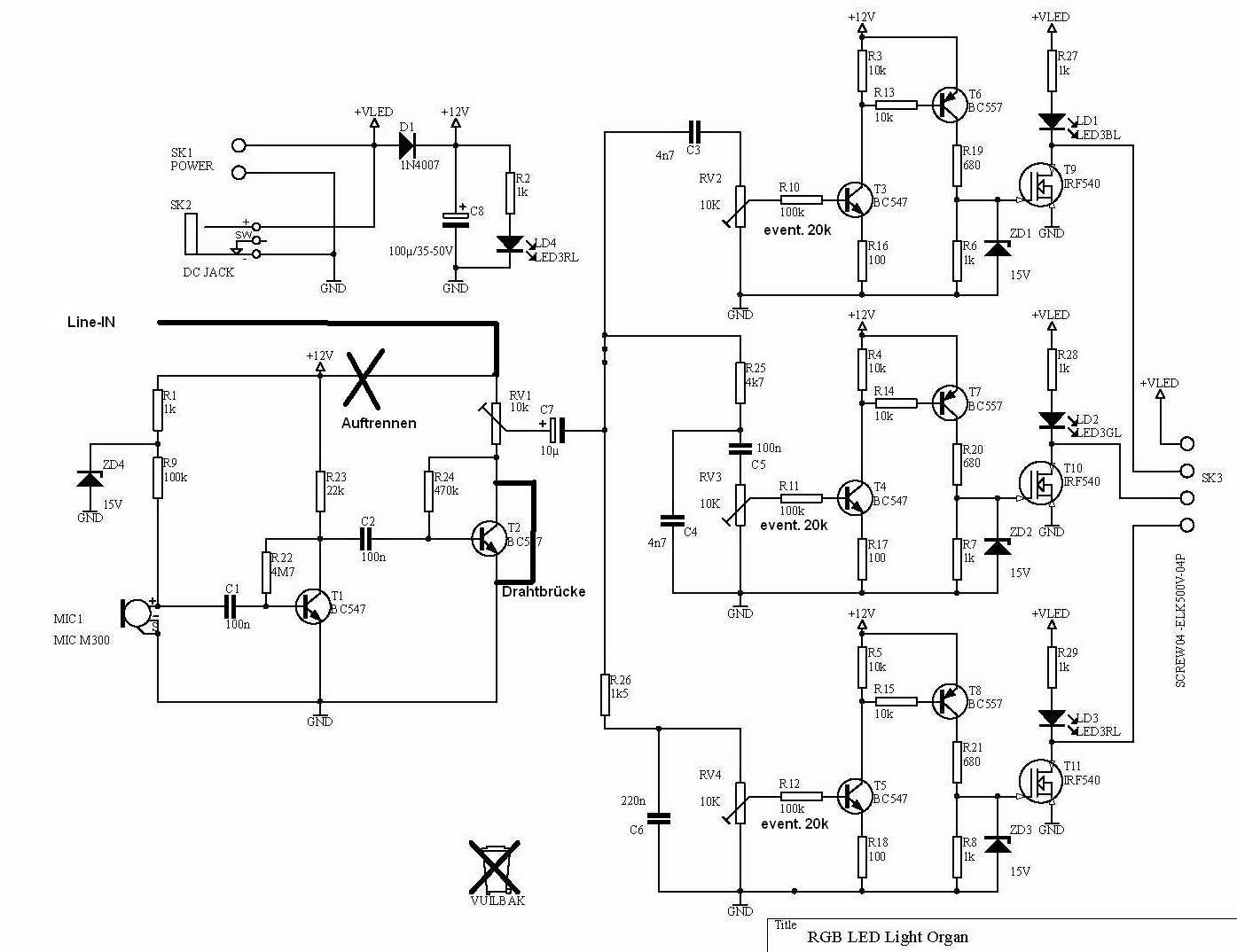

Habe diese Lichtorgel von Whadda gekauft und zusammen gebaut
alles ok bis dahin.
leider ist aber das eigebautes Mikrofon nicht sensibel genug,
Musik muss sehr laut sein damit es auch richtig funktioniert
nun meine frage,
kann man den Mikrofon ausbauen und ein Line in daraus machen?
so das ich den Line out von mein Verstärker nutzen kann
leider sind meine Elektronik Kenntnisse nicht so groß wie ich gerne
hätte,
ich hoffe ihr könntet mir helfen.
Schaltplan ist dabei
Riesen Dank in Voraus
Gruß Juan

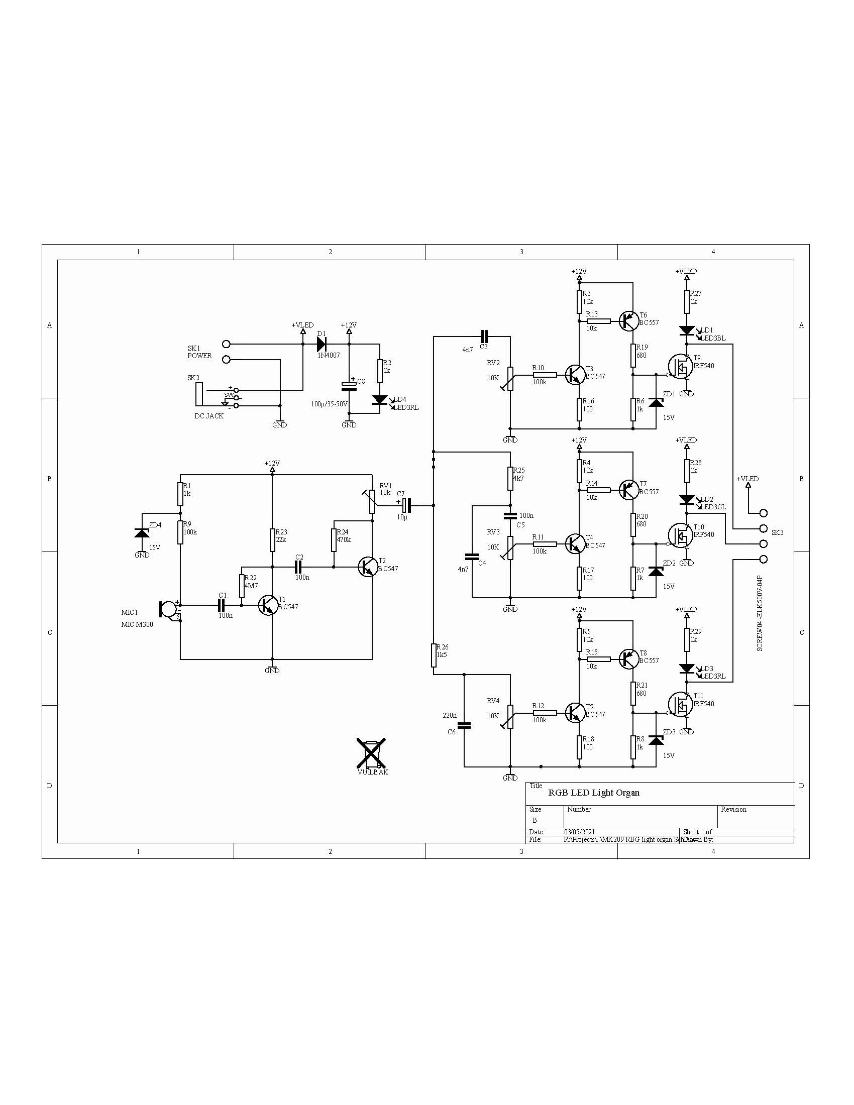

von Juan C. (juan_c)
habe leider nur der Diagramm
Sorry
Hier die Seite von Hersteller
manuals.whadda.com/article.php?id=1226

von Klaus (habnix)
Der Widerstand R9 100K ist zu groß bemessen. Ich würde den Wert auf 10K
verkleinern.
von Carypt C. (carypt)
Scheint so, als könne man mit RVV10 die Signalgröße anpassen.
Und im Punkt C2 könnte man vielleicht einen Linepegel einschleusen (über
einen koppelkondensator), oder was ? (Vorsicht wegen der 12 V)

von Michael B. (laberkopp)
Speise dafür vor C7 ein und lass den Mikrophonverstärker weg.
Die ganze Schaltung ist aber übel.
R9 zu gross wurde schon angesprochen.
Die Schaltung streut auch je nach Bauelementexemplar stark. Für gute
Performance muss man die Bauelementwerte anpassen.Fangen wir mal beim
Mikrophonverstärker an:
Ersetze R9 durch einen Widerstand, so dass die Spannung über dem
Mikrophon ungefähr gleich hoch wie über R9 ist, so 2k Ohm. Ersetze dann
R1 so dass die Spannung an ZD4 ca. 6V beträgt, ca. 3k9. Ersetze dann ZD4
durch einen 47uF Elko.
Ersetze R22 so dass die Spannung über R23 ca. 6V beträgt.
Ersetze R24 so dass die Spannung über RV1 ca. 6V beträgt.
Vielleicht ist dann das Mikrophon empfindlich genug.
Und kaufe demnächst nicht mehr solchen Schrott bloss weil er billig ist.
Die Endstufen müsste man nämlich ähnlich überarbeiten.
Du kannst C2 einseitig abtrennen vom Kollektor der Vorstufe und da
Linepegel einspeisen. Das kann ein wenig verzerren, was für die
Lichtorgel nicht so schlimm ist. Am Poti RV1 dann den Pegel passend
einstellen, so daß es schön flackert. Erwarte von den Frequenzweichen
nicht zu viel, sehr trennscharf sind die nicht.
Wenn du beide Kanäle verwerten willst, mixt du sie vor C2 mit 2
Widerständen von z.B. 10kOhm zusammen.
Links
>-----|===|----+---> C2
       10k     |
Rechts         |
       10k
Masse von Quelle und Lichtorgel verbinden nicht vergessen. Aber die
Lichtorgel muss ein richtiges Netzteil haben und keines ohne
Netztrennung.
Warum die Jungs überall 15V Z-Dioden verbauen, obwohl diese Spannung nie
erreicht wird, bleibt ihr Geheimnis.
von Lothar (Firma: HZB) (analog_art)
Oder so wie im Bild.
Und die drei 100kOhm zusätzlich kleiner machen, könnte die
Empfindlichkeit noch etwas erhöhen.

von Holger R. (holgerr)
Die Schaltung ist grauenvoll.
Die Basis-Anschlüße von T3/T4/T5 müßten ganz leicht vorgespannt werden.
Der Mikro-Verstärker mit T1/T2 ist grauenvoll.
Keine Temp-Kompasion
und falsche Arbeitspunkt Einstellung und Stabilisierung.
R22/R24 sind viel zu hoch, das kann keine vernüftige Verstärkung
ergeben.
HolgerR
Die Masseverbindung, hmmm, wäre schöner wenn die Spannungsversorgung
geerdet wäre. Dann ja, ansonsten hat man ja manchmal recht hohe
Spannungen am Netzteil, was man mit dem Phasenprüfer-leuchten sehen
kann. Aber es geht auch ohne Masseverbindung, einfach nur den Pluspol
anlegen. Dann gibt es auch hoffentlich keine Brummschleife.
von Michael (Gast)
ganz so schlimm ist es nicht, da gibt es schlimmeres
müssen sie nicht, wenn das Ansteuersignal ausreichend groß ist.
T1/T2 ist jetzt nicht unbedingt grauenvoll, denn es gibt sehr wohl eine
Temp-Kompensation und der Arbeitspunkt ist nicht grundsätzlich falsch
eingestellt und der Arbeitspunkt wird sogar stabilisiert.
Das ganze nennt sich Arbeitspunkteinstellung durch
Spannungsgegenkopplung.
Wurde früher mal als Transistorgrundschaltungen gelehrt.
> ergeben.
Auch das ist nicht richtig. Grundsätzlich stimmt stimmt die
Dimensionierung schon. Es kommt auf das Verhältnis von Kolletor- zu
Basisvorwiderstand an und das ist hier nicht grundsätzlich falsch.
> HolgerR
Zugegeben, das ist kein HiFi Vestärker mit 0,1% Klirrfaktor, aber das
braucht man hier auch gar nicht. Allerdings macht der Verstärker auch
bei einem Line Signal Sinn, denn der Benutzer will ja eben nicht die
ganze Straße beschallen. Ein Einkoppeln des Line Signals hinter dem
Vestärker wird deshalb nicht ausreichen. Deshalb mein Vorschlag es so zu
machen:
Ein Line Ausgang bringt bei Vollaussteuerun 0dB (0,775V) was man so in
etwa braucht, um die Transistoren dazu zu bewegen die LEDs zum funkeln
zu bringen.
Da er ja nicht so extrem aufdrehen will, wird der Linepegel hinter dem
Verstärker nicht reichen. Daher einfach das Mikrofon und R9 entfernen
und ein Potentiometer (10k) an den Line klemmen und den Schleifer des
Poti an C1 anschließen. Mit dem Poti kannst du dann den Line Pegel so
einstellen, dass der Verstärker nicht übersteuert (die LEDs bei
kleinstem Pegel schon loslegen) und dann wie bisher mit den bestehenden
Potis das Ding nach deinen Wünschen einpegeln.
Dann sollte das auch für Zimmerlautstärke passen.
Viel Spass
