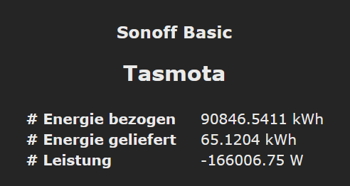

wie im Betreff geschrieben habe ich den Zweirichtungszähler DZG
DVBS20.2TH. Aus diesem möchte ich über einen Infrarotlesekopf und einen
Wemos D1 Mini mit Tasmota die Zählerstände und den aktuellen
Verbrauch/Einspeisung auslesen.
Dafür benutze ich folgendes SML Skript:
>D
>B
=>sensor53 r
>M 1
+1,3,s,0,9600,#
;Zählerstände
1,00010800ff@1000,Energie bezogen,kWh,energy,4
1,00020800ff@1000,Energie geliefert,kWh,energy,4
;Leistung
1,=so1,00010800,64,11,65,11,00100700
1,00100700ff@1,Leistung,W,power,2
Das funktioniert für die Zählerstände so weit auch (siehe Bild). Die
aktuelle Leistung wird bei Netzbezug auch richtig dargestellt, wenn
jedoch Strom eingespeist wird, bekomme ich wie auf dem Screenshot zu
sehen eine falsche Ausgabe. Der Zähler liefert in der Nachricht 00100700
einen signed Wert, Tasmota verrechnet diesen aber als unsigned. Über die
Zeile 1,=so1,00010800,64,11,65,11,00100700 wird im Statuswort der
Nachricht 00010800 überprüft wie die aktuelle Energierichtung ist und
dadurch auch das Minuszeichen für die Leistung richtig gesetzt, jedoch
ist der Wert an sich ja noch falsch da das Vorzeichenbit aus dem
Leistungswert falsch interpretiert wird. Gibt es hier eine Möglichkeit
im Skript festzulegen, das es sich um einen signed Wert handelt?
Als Rohdaten bekomme ich von dem Sensor:
Fall Einspeisung:
77 07 01 00 10 07 00 ff 01 72 62 01 62 00 62 1b 52 fe 55 00 fc 9a 4b 01
01 01 63 d9 91 00 76 05 62 00 1b 1b 1b 1b 01 01
--> 55 00 fc 9a 4b := aktuelle Leistung
fc 9a 4b --> -222645 = -2226,45 Watt (richtiger Wert)
Tasmota Skript --> 16554571 = 165545,71 Watt (falscher Wert)
Fall Netzbezug:
77 07 01 00 10 07 00 FF 01 72 62 01 62 00 62 1B 52 FE 54 01 5E 9F 01 01
01 63 E1 D7 00 76 05 B6 29 1F 00 1B 1B 1B 1B 01
--> 54 01 5E 9F := aktuelle Leistung
01 5E 9F --> 89759 = 897,59 Watt (richtiger Wert)
Tasmota Skript --> 89759 = 897,59 Watt (wird korrekt angezeigt)
Ein weiteres Problem ist, dass im Fall Einspeisung noch ein leeres Byte
(00 nach 55) mit ausgegeben wird, wodurch das Vorzeichenbit auch nicht
mehr an erster Stelle steht.
Weiß hier jemand eine Lösung?

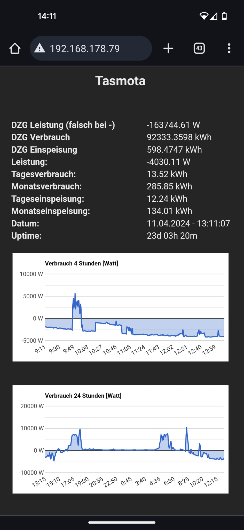

von MINION (minion56)
Guten Abend,
hier ist mal der Ausschnitt aus meinem Skript, hab im Grunde das
Volkszähler Tasmota Skript mit den Google Charts Anzeigen von dieser
Seite:
https://ottelo.jimdofree.com/stromz%C3%A4hler-auslesen-tasmota/
;-- SML --
>M 1
;1. line = sml[1] (actual power W), 2. = sml[2] (energy from grid kWh), 3. = sml[3] (energy to grid kWh)
+1,3,s,16,9600,DZG
1,00100700ff@1,Leistung (falsch bei -),W,Power_curr,2
1,00010800ff@1000,Verbrauch,kWh,Total_in,4
1,00020800ff@1000,Einspeisung,kWh,Total_out,4
; -- EVERY SECOND --
>S
;start mqtt if smartmeter is sending
if (sml[2]>0)
  smlj=1
22
;check if Power is negative and correct value
23
pnew=sml[1]
24
if (pnew<0)
25
26
  pnew*=-1
27
  if (pnew>=655.36)
28
29
    pnew-=167772.16
30
31
32
  if (pnew>=2.56)
33
34
    pnew-=655.36
35
36
  else
37
38
    pnew-=2.56
39
40
41
power=pnew
Das Problem ist ja, dass der Zähler ein Vorzeichenbit mitschickt, das
von dem Skript falsch interpretiert wird. Ich schaue also, ob die
aktuelle Leistung negativ ist (das wird ja durch die Energierichtung
trotzdem erkannt) und wenn ja, wie groß der Wert ist. Je nachdem wie
groß der richtige Wert ist, rutscht das Vorzeichenbit noch ein Byte nach
vorne und deshalb muss die Korrektur größer werden. 2^8=256; 2^16=65536;
2^24=16777216 und so weiter, aber so große Werte sollten nicht mehr
auftreten.
Das funktioniert wie auf den Screenshots zu sehen soweit ganz gut, nur
wenn die Leistung gerade öfters zwischen positiv und negativ wechselt
bekomme ich noch manchmal Ausreißer von ca. -17000 die ich noch nicht
ganz nachvollziehen kann.
wie auf den Screenshots zu sehen bleibt der Leistungswert in der ersten
Zeile falsch. Der Ausgangswert wird also nicht überschrieben, im Skript
wird dann aber mit power weitergerechnet, was ja über die letzte Zeile
power=pnew auf den richtigen Wert gesetzt wird. Dadurch bekomme ich in
der vierten Zeile in den Schreenshots bei "Leistung:" den richtigen Wert
angezeigt und die Diagramme werden auch mit den richtigen Daten
gefüttert.

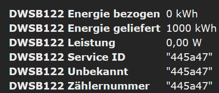

von Toptobias (toptobias)
Hallo zusammen
Vielleicht könnt ihr mir helfen, bei mir funktioniert die codierung
überhapt nicht. Ich besitze ein Drehstromzähler vom Typ DZG DWSB06.2TH.
Der Tasmota gibt folgende Zeichenfolge aus.
19:11:04.197 : 77 01 0b 0a 01 44 5a 47 00 02 63 4a ed 78 00 62 0a ff fb
62 01 65 08 96 43 89
19:11:04.216 : 77 07 01 00 60 32 01 01 01 01 01 01 04 44 5a 47 01
19:11:05.167 : 77 07 01 00 60 01 00 ff 40 40 40 40 48 28 44 5a 47 00 02
63 4a ed 40 07 01 00 01 08 00 ff f6 1c 01 04 72 62 01 65 08 96
19:11:05.216 : 77 01 0b 0a 01 44 5a 47 00 02 63 4a ed 78 00 62 0a ff fb
62 01 65 08 96 43 4a d7 07 01 00 60 32 01 01 01 01 01 01 04 44

Doch leider finde ich nicht die passenden einträge wie
Energie bezogen, geliefert, aktuelle Leistung.
Am Zähler konnte ich den Code vom Energiezuliefer eintragen und sehe am
Zähler die aktuelle Leistung.
Kann mir bitte jemand helfen beim richtigen Codieren, aktuelle habe ich
im Tasmota dieses script laufen:
>D
>B
=>sensor53 r
>M 1
+1,3,s,16,9600,DWSB122
1,77070100010800ff@1000,Energie bezogen,kWh,energy,0
1,77070100020800ff@1000,Energie geliefert,kWh,energy,0
1,77070100100700ff@1,Leistung,W,power,2
1,7707010060320101@#,Service ID,,meter_id,0
1,77010b0a01445a47@#,Unbekannt,,unknown,0
1,77070100600100ff@#,Zählernummer,,meter_number,0
doch es kommt nur so was heraus (siehe Bild)
Für Hilfe wäre ich sehr dankbar.
