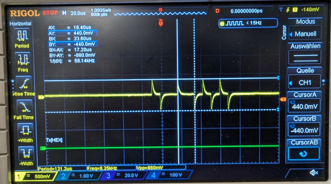

Hallo, ich habe ein Lanner MB-7530 und würde gerne die serielle Konsole benutzen. Ich habe die Belegung schon im Netz gefunden, demnach ist Pin5 des RJ45 Steckers GND und Pin3 TXD. Nachdem ich mit einem RS232 USB Adapter die Bootmeldungen nicht zu sehen bekommen habe, habe ich mit dem Oszi gemessen, was sich da so tut. Kurz nach dem Piepsen zeigt sich etwas über die ansonsten "stille" serielle Schnittstelle, das Foto davon hängt hier an. Die Baudrate 115200 könnte stimmen, da die Frequenz zweier Phasen als 58,14kHz angezeigt wird. Es ist auch ein Signal, bei dem es negative/positive Spannungssprünge gibt, was schonmal einen TTL Pegel ausschließt. Aber die Amplitude ist für RS232 viel zu niedrig mit ca 880mV Spitze/Spitze. Auch die Form der Kurve ist merkwürdig, sollte eigentlich mehr wie ein Rechteck aussehen. Die Frage ist nun, ist da etwas kaputt, oder gibt es serielle Adapter, die sowas verarbeiten können?

Die Frage ist nun eher, welches Signal du da überhaupt hast.
Die Tatsache, dass es erst nach dem Start-Piepsen kommt und dann nach kurzer Zeit wieder aufhört spricht dafür, dass es die Bootmeldungen sind, die ich gerne sehen würde. Auch dafür spricht, dass ich die Signale auf den Pins gemessen habe, auf denen die Konsolen Ausgabe ankommen sollte.
So wie das für mich aussieht, ist es wohl etwas, das über einen Kondensator ausgekoppelt wird.
Ja, danach sieht es aus, ich hatte erst im Verdacht, dass ich mein Oszi versehentlich auf AC Kopplung gestellt hatte, aber es war DC.

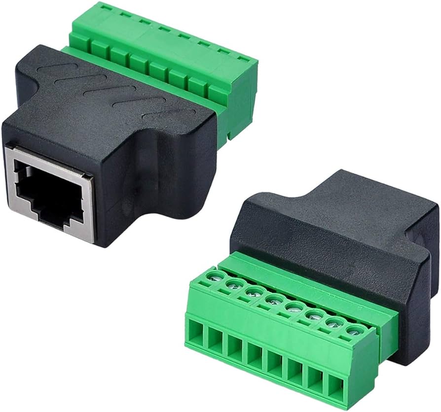

Die Buchse sieht optisch gut aus, ich habe sie mit einem Ethernetkabel und einem RJ45-Buchsen-Schraub-Adapter mit dem Oszi verbunden. https://m.media-amazon.com/images/I/61TB1DURwyL._AC_UF894,1000_QL80_.jpg
Aber der Ansatz könnte es sein, ich nehme morgen mal das Gerät auseinander um direkt an den Lötpunkten der Buchse zu messen.
Du hast eine kapazitive Kopplung über einen recht kleinen Kondensator. Die Messungen sagen erstmal noch recht wenig über die Polarität.
Kläre erstmal, wo der Kondensator in der Leitung sitzt.
500 mV kann bedeuten, dass du deinen Tastkopf auf 1:10 stehen hast und dein Rigol davon nichts weiß.

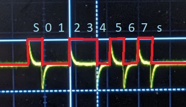

Ohne den Kondensator in der Leitung dürfte das Signal wie in der angehängten Skizze aussehen ("S"=Startbit, "s"=Stopbit).
Das sähe doch wesentlich vertrauter aus, oder?
OP
Ja, so sähe es besser aus.

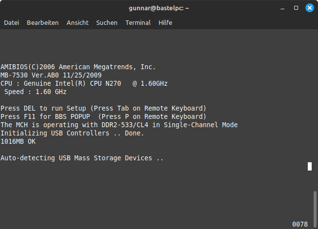

Durch eure Hilfe bin ich drauf gekommen, dass es wahrscheinlich nur ein Kontaktproblem ist. Und so war es dann auch: Ich habe mit einem kleinen Schraubenzieher alle Kontakte in der Buchse leicht abgekratzt. Danach hat mein Oszi die erwarteten RS232 V24 Pegel angezeigt und auch rechteckige Signale. Ich habe es dann an eine RS232 USB Adapter angeschlossen und es begrüßt mich eine Bios Meldung. Ein Boot von OpenWRT war auch erfolgreich. :-)
Um ins Bios zu kommen muss man die Backspace Taste drücken und den richtigen Zeitpunkt finden. Unter Linux habe ich die Konsole so benutzt:
screen /dev/ttyUSB0 115200
