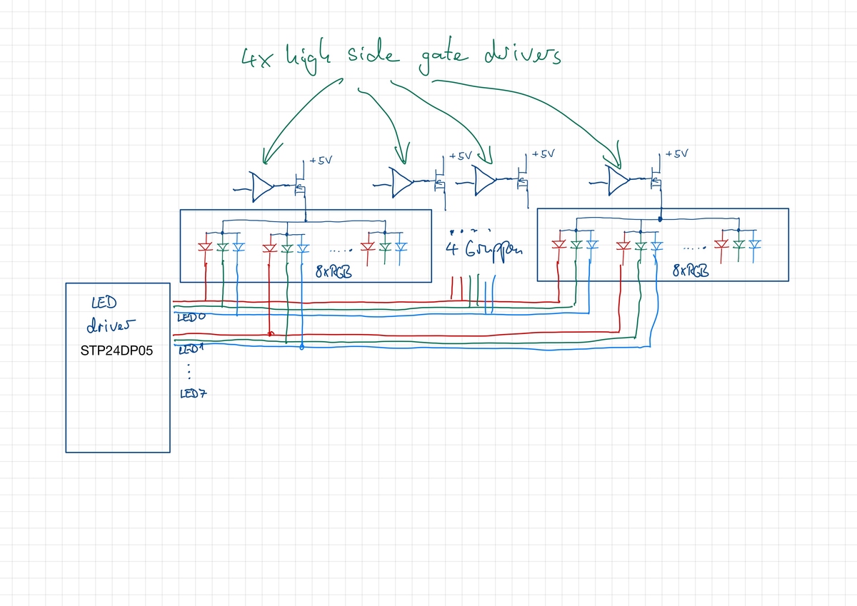

Ich möchte eine LED Matrix mit RGB LEDs aufbauen. Der Aufbau sieht so
aus (siehe Skizze):
- 4 Gruppen mit jeweils 8 RGB LEDs
- die 8 LEDs werden mit einem STP24DP05 LED Treiber angesteuert.
- die 4 Gruppen sollen nacheinander mit einem MOSFET eingeschaltet
werden. Um diesen zu schalten, brauche ich einen „high side gate driver“
Mit dem STP24DP05 habe ich sehr gute Erfahrungen gemacht. Ich steuere
ihn mit einem RP2040 Mikrocontroller über SPI an. Taktfrequenz geht bis
25 MHz problemlos. Nun würde ich diesen Treiber gerne behalten und 4 LED
Gruppen, wie beschrieben, umschalten. Der Gate Driver soll auch mit 3.3V
Logikpegel geschaltet werden.
Wer kennt einen high side gate driver, der sich hierfür eignet? Er
sollte möglichst „üblich“ (und nicht teuer) sein. Welcher MOSFET eignet
sich? Der Peak-Strom kann im Puls bis 1A gehen (im Dauerbetrieb können
die LEDs pro Farbe je 20mA, aber gepulst geht sicher auch mehr).
Ich würde mich über Hinweise sehr freuen.

Und dafür möchtest Du Gatetreiber einsetzen?
Deine eingezeichneten Mosfets sind N-Channel? Bewusst so gewählt für
HighSide?

Dann nimm P-Channel und zieh ihr Gate auf Masse zum durchsteuern. Wenn
der MC und die MOSFet alle mit 5V Pegel arbeiten, kannst du die Gates
direkt an den MC legen, mit vllt. ein paar dutzend Ohm in Reihe. Du
wirst allerdings Logiklevel P-Channels brauchen.
Um N-Channels in der Highside zu steuern, brauchst du nämlich mindestens
5V + die Spannung zum durchsteuern, also z.B. 12V oder so.

naja, bei einem p-channel MOSFET brauche ich mindest mal einen
Pegelwandler, denn der MC macht eben 3.3V und die LEDs brauchen 5V.
Hinzu kommt, dass die Pulse ziemlich kurz sind (sagen wir 5µs) - da muss
schon ein bisschen Ladung transportiert werden, wenn die Flanke halbwegs
steil sein soll. Deshalb nimmt man m.W. ja in einer solchen
Konstellation gate driver.

Ich würde es klassisch mit einem NPN machen der das Gate aufGND zieht.
Die 3V3 vom uC reichen dafür locker aus und das Signal wird nicht
negiert.

Wenn ich das Datasheet vom "RP2040 Mikrocontroller" korrekt
interpretiere, dann haben die GPIO Pins irgend was zwischen 1,8V und
3,3V, abhängig von der VDD-IO Versorgung.
Eine mögliche Lösung wärde der "DUAL-BIT DUAL-SUPPLY BUS TRANSCEIVER":
74LVC2T45
Den müsste es auch als 4 oder 8 Bit Breite geben.
Als Mosfet könnte man dann den P-Fet:
IRLML6401
verwenden, der kann bis zu 1,3A und ist Logik-Level Tauglich.
Beides sind Standard Bausteine.
> 74LVC2T45
> IRLML6401
Danke, Markus. Ich kenne den 74LVC2T45 nicht - den würdest Du als
schnellen Pegelwandler und Leistungstreiber nehmen, oder? Ich müsste ja
mit 3.3V Logiklevel schalten und bräuchte für den P-Fet +5V. Und das
High Speed. Ich lese morgen mal das Datenblatt etwas genauer.

Der IRLML6401 ist ein relativ kleiner Mosfet mir relativ wenig Gate
Kapazität, daher sollte ein Standard Levelshifter ausreichend sein.
Es gibt sicherlich noch andere P-Mosfets, die noch weniger Gate
Kapazität haben, bei der riesigen Auswahl muss man ein paar mal diverse
Such Funktionen bei den Lieferanten wie z.B. Mouser belästigen.
Mal auf die schnelle gefunden: "CSD25480F3"
Qg - Gate-Ladung:   700 pC
Der ist noch kleiner und kann jedoch nur schwer von Hand gelötet werden.
Ob das eine Anforderung für dich ist musst du entscheiden.
Um so geringer die Gate Ladung ist um so weniger Strom muss der Gate
Treiber aufbringen, bzw. kann schlussendlich der Mosfet schneller
schalten.
