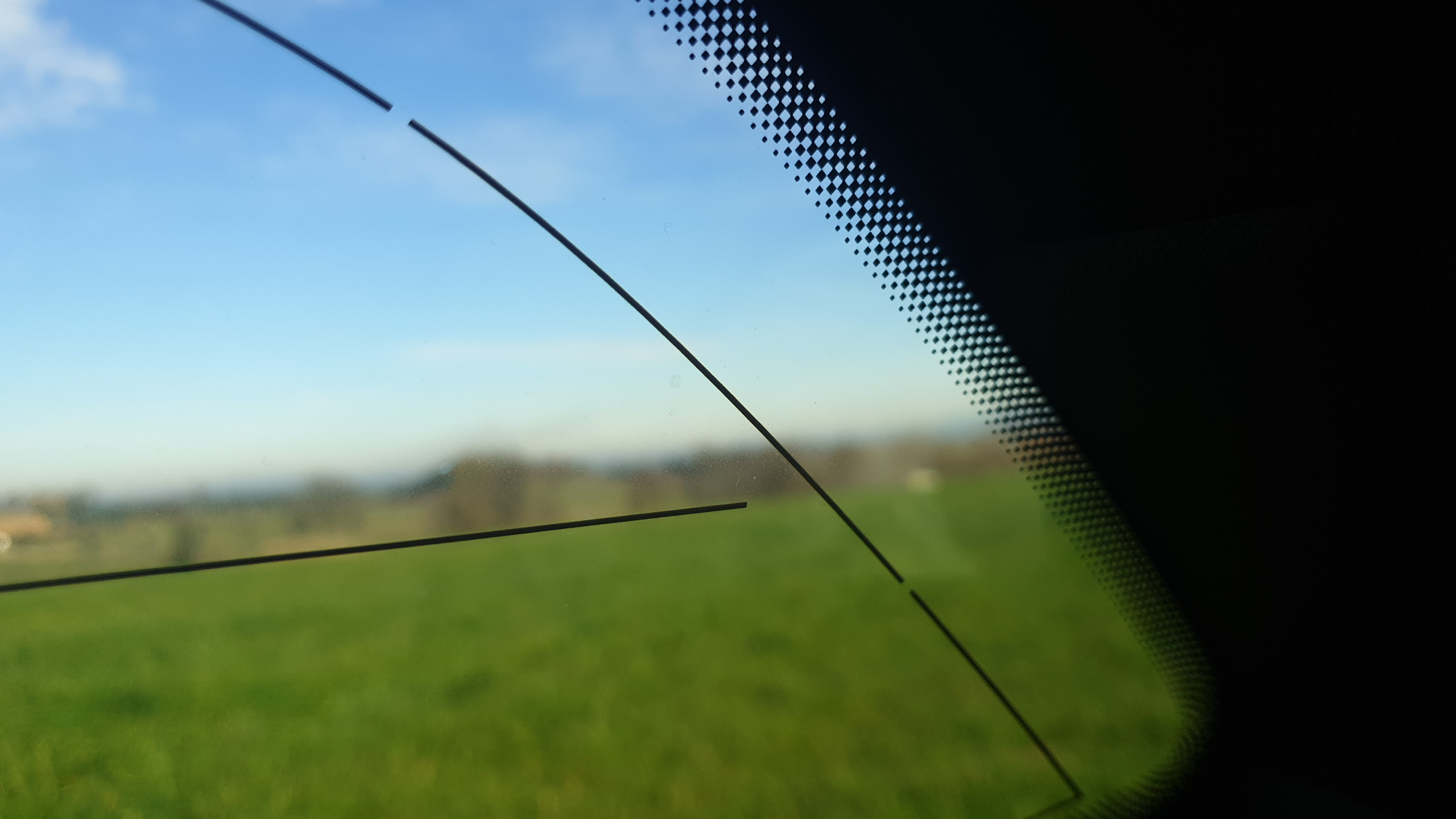

Hallo
Ich habe an meinem BMW die Heizdrähte angeschaut. Bilder findet ihr im
Anhang.
Was mich wundert: auf dem einen Bild sieht man nur eine Linie, auf
beiden Seiten Unterbrechungen. Auf dem anderen sieht man wohl die
Anschlüsse + und - und komischer Weise ist auch hier beim unteren
Anschluss einfach Schluss nach paar cm. Könnt ihr das erklären?
Und falls es noch jemand weiß: mich würde mal interessieren aus welchem
Material diese Heizdrähte sind. Oxide, aber was für welche? Ich konnte
nichts brauchbares finden nur 100e Seiten wie man das repariert.
Danke schon mal.
von Björn W. (bwieck)
Das wird wohl eher die Antenne anstatt die Heizung sein.
von Gio B. (sanshine)
Kann ich fast nicht glauben, da ich eine extra Antenna auf dem Dach habe
und die Seitenfenster geheizt werden können. Ausserdem braucht man auch
bei einer Antenne durchgehend Kontakt oder?
von Oliver R. (orb)
Wofür?
Überleg mal, wie viele Antennen so ein modernes Auto verbaut hat.
Die Unterbrechungen sehen definitiv nicht nach Beschädigungen aus, die
wurden so aufgebracht und Antennen in die Heckscheibenheizung zu
integrieren kann BMW schon lange, auch mehrere für Diversity.

von Jens M. (schuchkleisser)
Das sind abgestimmte Antennen für Radio, Schlüssel, ecall und den ganzen
anderen Kram den das Auto hat.
Und damit die Linien nicht so einsam und hässlich an der Scheibe
bömmeln, hat man da einfach ein paar dazugemalt, so kann man mehrere
Antennen in einem schönen Muster unterbringen, obwohl die alle
verschieden lang sind.
Gio B. schrieb:
> dann werden noch, damit es besser aussieht, einzelne
> Fäden dazu gemalt
Ja, dann ergibt sich ein schöneres Bild an der Scheibe.
Ist ja auch ne Designfrage.
Wenn da drei verschieden lange Striche drauf sind sagt der Kunde das es
schräg aussieht, und so isses halt ein gleichmäßiges Muster.
Gio B. schrieb:
> Aber wie soll ein
> einzelner Faden funktionieren ohne Anschluss?
Kennst du noch die alten Antennen fürs Fernsehen die aussahen wie ein
Kamm?
Nur das hinterste (oder eins der hinteren) Drähtchen ist angeschlossen,
die anderen sind alle nur Reflektoren und Resonanzgedöns.
Radio is magic!
okay krass. Danke euch allen! Wieder etwas dazu gelernt.
von Joachim B. (jar)
Gio B. schrieb:
> Aber wie soll ein
> einzelner Faden funktionieren ohne Anschluss? und wie soll überhaupt
> irgendwas funktionieren, wenn nicht mal der Stromkreis geschlossen ist?
Wenn es Antennen sind geht es um Wechselspannung und sehr hochfrequent,
das bedeutet das sich kleine Lücken wie ein Kondensator verhalten und
nicht wirklich eine Trennung sind.
Die sehen wirklich nicht kaputt also unterbrochen oder durchgebrannt
aus!

von Christian R. (supachris)
Wenn du die Verkleidung abbaust, ist da ziemlich sicher ein Anschluss.
Pro Antenne ist das meist so ein kleiner Clip, ähnlich wie bei den 9V
Blöcken. Je nach Auto ist das geschickt versteckt. Da dran ist dann oft
auch gleich der Antennenverstärker, also neben der Scheibe hinter der
Verkleidung.
