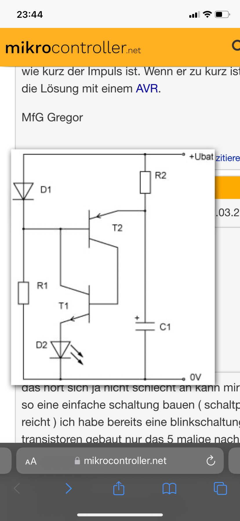

Hallo Leute,
ich beschäftige mich seit ein paar Tagen zum Zeitvertreib mit
LED-Blinklichtern. Habe aber keinen fachlichen Hintergrund.
1. Ihr kennt sicher die Schaltung mit 2 Transistoren und einem
Kondensator. Ich habe die Schaltung fast verstanden. Jedoch… warum lädt
sich zuerst der Kondensator auf und ERST DANN, wenn dieser voll ist,
fließt der Strom über eine Diode zum Rest der Schaltung. Warum nicht
schon vorher? Warum wird bevorzugt der Kondensator aufgeladen? Die
Verbindung zum Rest der Schaltung besteht doch die ganze Zeit über…
2. habe ich als Video eine Schaltung gesehen: nur Kondensator und ein
Transistor, bei dem aber die Basis gar nicht genutz wird. (Es
funktioniert wohl nur mit 12 Volt) aber die LED blinkte.  Welche
Funktion hat der Transistor in dieser Schaltung dann ohne Basis?
Ich danke euch :)

von Maxi M. (maximuxxx)
1. Frage siehe Foto
2. Frage siehe Link

von Johannes F. (jofe)
Maxi M. schrieb:
> 1. Frage siehe Foto
C1 wird solange aufgeladen, bis der Emitter von T2 ca. ein halbes Volt
positiver wird als U_Bat−U_D1, also in etwa bis auf die
Versorgungsspannung. Dann beginnt T2 durchzusteuern, sein Kollektorstrom
ist der Basisstrom von T1, weshalb dieser nun ebenfalls durchsteuert und
damit den Basisstrom von T2 verstärkt und solange aufrechterhält, wie
sich C1 über T2, T1 und die LED D2 entlädt.
Johannes F. schrieb:
> Maxi M. schrieb:
>> 1. Frage siehe Foto
Danke für die Antwort.
Ich meinte meine Frage aber etwas anders:
WARUM wird C1 zuerst aufgeladen? Ich verstehe, dass das notwendig ist,
damit die Schaltung funktioniert. Aber warum ist es so?
Denn U-Bat liefert Spannung. Diese ist (eigentlich) groß genug, dass die
Diode sie von Anfang an durchlassen müsste. Aber scheinbar fließt der
Strom zuerst in C1 und erst wenn C1 aufgeladen ist, zur Diode und dann
weiter. Obwohl ja die ganze Zeit eine Verbindung zwischen
Spannungsquelle und Diode besteht.
Welches physiakalische Gesetzt o. Ä. steht dahinter, dass der Strom von
der Quelle zuerst C1 auflädt?
von Arno R. (arnor)
Beim Anlegen der Betriebsspannung ist C1 entladen, die Spannung am
Emitter T2 ist gleich null. Die Spannung an der Basis T2 ist aber viel
positiver, nämlich Ubatt-UfD1. Daher ist die Basis-Emitter-Strecke von
T2 in SPERRRICHTUNG vorgespannt. T2 leitet also keinen Kollektorstrom.
Das ändert sich erst, wenn die Spannung an C1 so weit angestiegen ist,
daß die Basis-Emitter-Strecke von T2 in LEITRICHTUNG betrieben wird.
Dann fließt Kollektorstrom ...
von Carypt C. (carypt)
Über Diode1 und R1 fließt die ganze Zeit ein Strom, sicher. Aber über
die (Leucht-)Diode kann der Strom ja nur über den Transistor1 fließen.
von Foobar (asdfasd)
Simple Erklärung: Ein leerer Kondensator (Spannung über seinen beiden
Anschlüssen ist 0V) ist wie ein Kurzschluss. Der Emitter des Transistor
liegt damit Anfangs ebenfalls auf 0V - zu wenig als dass da Strom
reinfließen könnte (muss ja ca 0.7V höher sein als die Basis).  Der
Kondensator hingegen saugt soviel Strom in sich hinein, wie die
Stromquelle hergibt.  Dabei lädt er sich auf, die Spannung steigt stetig
an, bis sie irgendwann so hoch ist (Basisspannung plus ca 0.7V), dass
auch der Transistor etwas Strom abbekommt.  ...

von Michi S. (mista_s)
> zur Diode und dann weiter. Obwohl ja die ganze Zeit
> eine Verbindung zwischen Spannungsquelle und Diode besteht.
Ja genau: scheinbar!
Durch messen hättest Du leicht feststellen können, daß
selbstverständlich auch vom ersten Moment an ein Teil des Stroms über
die Diode und R1 fließt, was aber für die unmittelbare Funktion
nebensächlich ist.
Wenn ein Teil des über die Diode fließenden Stroms dann aber 'versucht'
über die Basis des Transistors Richtung Emitter zu fließen, dann wird er
spätestens wenn er den auf ihn zielenden Emitterpfeil sieht 'umkehren'
und die Flucht ergreifen, denn da gibts für ihn kein durchkommen.
Der Strom kann bei dem Transistor nur beim Emitter reinfließen und von
dort 'erst' in die Basis und gleichzeitig in entsprechend höherem Maß
auch in den Kollektor weiterfließen; dazu brauchts aber am Emitter eine
(un die Uf der Emitter-Basis-Diode) höhere Spannung als an der Basis.
Und dabei kommt jetzt auch dem Strom durch Diode und R1 seine Bedeutung
zu. Würde in diesem Zweig kein Strom fließen, dann könnte an R1 auch
keine Spannung abfallen und die Transistor-Basis wäre praktisch auf
Massepotential und damit könnte schon viel früher auch in den Emitter
Strom fließen und mittels des zweiten Transistors die Led einschalten.
