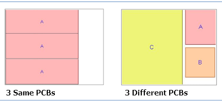

Meine Boards sind so wie in der linken Bildhälfte, also 3x A, das
ignorieren die aber und hauen nur den gleichen Textbaustein wieder raus.
Kannst du mal zeigen?

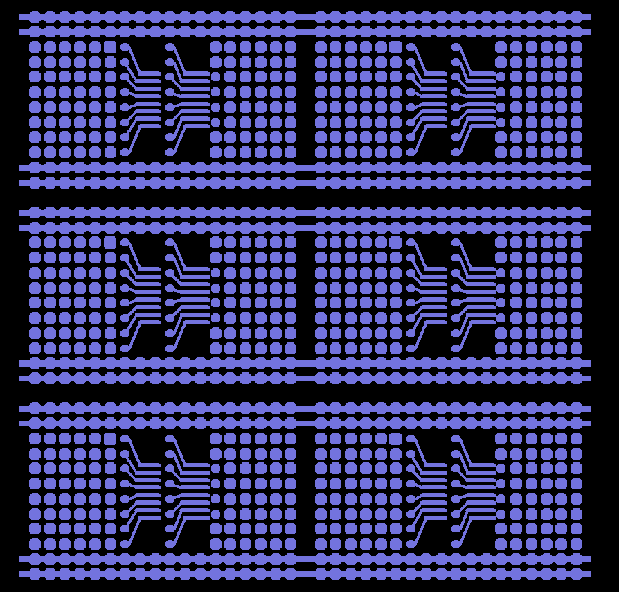

Zeig deine GKO Datei.
von Stephan S. (uxdx)

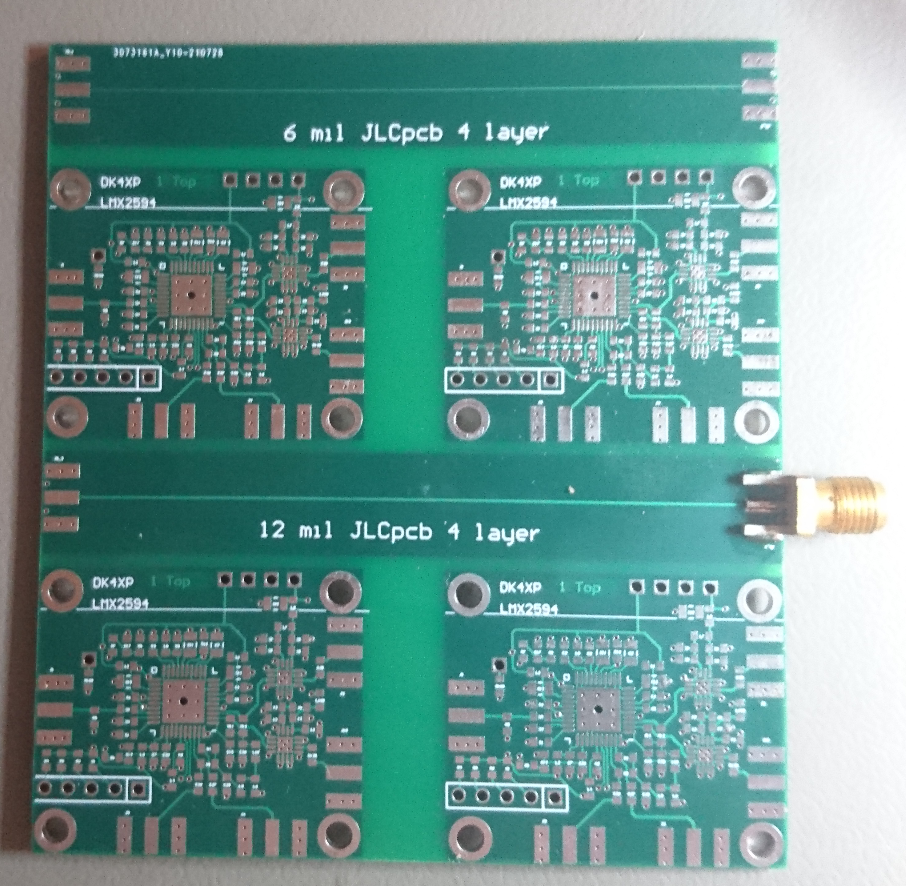

Sowas ist noch immer gegangen.
Ich vereinzelne das aber auch selber mit der Proxxon.

Das ist nicht GKO, und auch keine Gerber-Datei.

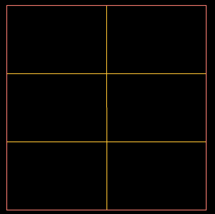

Ist keine Outline.
Aber auch so entspricht das nicht dem Beispiel "3xA"

keep-out-layer gibt es bei mir nicht, Anlage ist Outline und V-Cut
Klar, dass das beanstandet wurde.
Wenn sowas zum Sonderpreis durchgeht, dann ist das einfach Glück.
Die Ritzung bedeutet Fräsaufwand (Zeit, Verschleiss) und macht die
zusammenhängenden Leiterplatten instabil, was sich insbesondere beim
Verpacken bemerkbar macht. Natürlich kostet das völlig zu recht einen
Aufpreis.
JLCPCB beschreibt doch, wie sich diese Kosten sparen lassen, und zwar
durch entsprechende Linien im Kennzeichnungsdruck. Dann wird auch nichts
(an)gefräst und instabil. Man muss bloß selbst sägen und nicht einfach
nur brechen.
Und warum sollte JLCPCB die Ritzungen für lau durchführen?

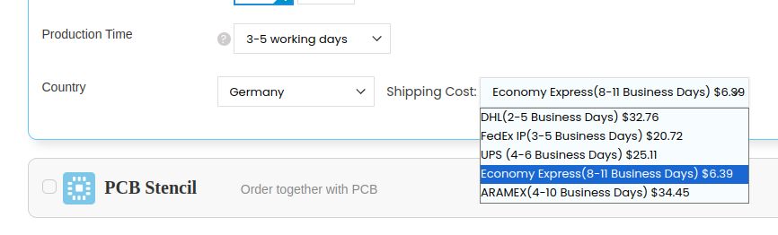

Wie ist das denn mit Einfuhrumsatzsteuer bei Elecrow, EuroPaket gibt es
da ja nicht, da gibt es die üblichen Gebührenabzocker DHL & Co und es
gibt Economy Express, von IOSS
https://de.wikipedia.org/wiki/Import_One-Stop_Shop ist nirgendwo die
Rede. Und ich habe vor Jahren mal bei Elecrow bestellt, da waren die
DrillHoles leicht versetzt - ca 0,3mm - ist das jetzt besser geworden?

Selbstverständlch entspricht das den Vorgaben.
Es erzeugt auch keinerlei Mehraufwand, schon gar keinen
unbezahlten. Und die meisten Synthesizer-Boards habe
ich verschenkt, Da ist nix mit Sparen, egal was es kostet.
