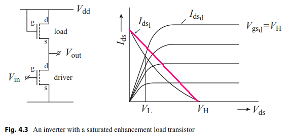

meine Frage ist, warum bei einem nMOS Inverter der Load Transistor eine
antiproportionale abnahme der Stromstärke bei Erhöhung von V_ds hat,
wenn ich V_input also das Gate des Driver Transistors konstant high
lasse. Zusehen ist dies in der Abbildung im Anhang an den load
characteristiken.
Vielen Dank für die potenziellen Erklärungen.

> abnahme der Stromstärke bei Erhöhung von V_ds hat, wenn ich V_input also
> das Gate des Driver Transistors konstant high lasse.
Genau das kannst du nicht, weil der "driver" seine Vds(driver) an diesem
"load"-Widerstand entspechend der Vin=Vgs(driver) anpasst. Du willst mit
deiner Annahme also Ursache und Wirkung vertauschen.
Tatsächlich ist hier die Ursache die Vin=Vgs(driver) und die Wirkung ist
eine Vds(driver), die sich zusammen mit dem "load"-Widerstand einstellt.

von Arno R. (arnor)
InterestedStudent M. schrieb:
> aber warum stellt sich der Widerstand beim load Transistor ein?
Bei Erhöhung der Vds=Vout nimmt die Vgs des Load-FET (Fig. 4.3) ab und
damit dessen Id. Die Differenz Vdd-VHa ist die Schwellspannung Vgsth des
Load-FET.
Weil man CMOS-Widerstände nur schlecht integrieren kann, wurde der load
Transistor einfach nur so gefertigt, dass er sich (annähernd) wie ein
Widerstand (rot) verhält.
Das sind dann z.B. die berühmten schaltbaren "Pullup" und "Pulldown" in
Mikrocontrollern.

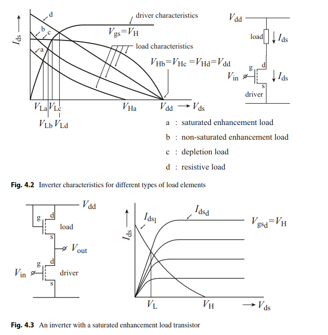

von Arno R. (arnor)
> Wenn ich V_input auf high stelle und als Reaktion bekomme, dass V_ds des
> drivers ansteigt und damit auch die Stromstärke durch diesen Transistor,
> habe ich theoretisch einen Stromfluss von V_dd zu V_ss. V_out müsste
> dann eigentlich auf low gehen. Stattdessen fängt der load Transistor an
> zu sperren/ es stellt sich ein Widerstand beim load Transistor ein.
In Fig 4.2 sind die Ids-Kennlinien von Driver (oben) und Load (die
unteren 4) gezeigt. Diese gelten jeweils für den Fall, das die
Ausgangsspannung Vout durch eine externe Quelle erzwungen wird. Für die
Anordnung nach Fig. 4.3 ohne eine solche Quelle ergibt sich dann der
Arbeitspunkt VLa am Ausgang.
Wenn eine (nicht eingezeichnete, äußere) Last einen Strom in den Ausgang
einspeist oder rauszieht, bewegt man sich auf den Vds/Ids-Linien der
jeweiligen Transistoren.

von Arno R. (arnor)
Jetzt ist alles durcheinander.
Wenn die Eingangsspannung des Inverters auf Vin=Vdd geht, dann wird die
Drain-Source-Strecke des Driver-Fet niederohmig, er zieht also Vout
herunter. Dadurch sinkt seine Vds ab. Gleichzeitig steigt dabei Vds und
Ids des Load-Fet an (Kurve a). Es stellt sich ein Gleichgewicht bei
Ids(driver)=Ids(load) und Vout=VLa ein.
Dieses Gleichgewicht kann jetzt durch eine äußere Last an Vout verändert
werden. Es stellen sich dann entsprechend andere Gleichgewichtszustände
ein.
> warum der load transistor anfängt sich wie ein Widerstand zu verhalten,
> nur weil ich V_input auf high stelle?
Weil er so gefertigt wurde. Wenn Vdd da ist, dann leitet der load Mosfet
ja eigentlich immer (sobald seine Ugsth überschritten wurde). Er
leitet umso besser, je kleiner Vout wird und somit seine Ugs ansteigt
(deshalb "hängt" diese "Widerstands"-Kennlinie nach unten durch). Aber
er leitet eben insgesamt nur schlecht, weil er extra auf einen
hochohmigen Bahnwiderstand getrimmt wurde.
von InterestedStudent M. (interested)
Ok, wir bewegen uns also bei den Kurven von Rechts nach Links ?
Wir setzen V_in = V_dd. V_ds wird niederohmig und pfeift erstmal Strom
durch. I_ds der driver characteristic kurve ist auf ein Maximum(ganz
rechts im Sättigungsbereich). Nun nimmt die V_ds des drivers leicht ab
und gleichzeitig steigt der Strom, der durch den load Transistor geht,
da nun V_dd nach V_ss fließt. Dies passiert so lange, bis sie in ein
Gleichgewicht I_ds_d = I_ds_l gehen. Beim Gleichgewicht hat der driver
Transistor dann den Strom komplett vom Output gezogen.
Du schreibst jetzt noch, dass sich das V_ds des load Transistors
gleichzeitig mit der Abnahme des V_ds des driver Transistors erhöht,
richtig? Ist dies in der Abbildung nicht eingezeichnet? Denn wenn ich
mir kurve a) anschaue, dann nimmt die Spannung(V_ds oder V_out?) hier ja
mit der Erhöhung der Stromstärke ab oder betrachten wir bei Kurve a) die
Ausgangsspannung des kompletten Inverters ?
> richtig?
Ja, das muss so sein, weil die Summe der beiden Vds ja immer Vdd ist
und die ist konstant.
Doch. Es gibt 2 Arten, einen Widerstand mit 1k in ein Diagramm
einzuzeichnen: wenn der 1k Widerstand eine Last ist, dann sieht er so
aus:
5mA |     /
   0      5V
Mit steigender Spannung steigt der Strom.
Wenn der 1k Widerstand ein Serienwiderstand einer Quelle ist, dann sieht
das Diagramm so aus:
5mA |\
   0      5V
Je mehr Strom fließt, umso weniger bleibt von den 5V übrig.
Und wenn man beide übereinander legt, dann kommt man zum Arbeitspunkt
dort, wo sich die beiden KL schneiden, in der Mitte bei 2,5V und 2,5mA:
5mA |\    /
   0      5V
Und jetzt überlegst du einfach, wie du das mit den etwas "krummeren"
Kennlinien der Mosfets abbilden könntest und schon hast du ein Dejavue:
5mA |\      ----
   0      5V
Das verstehe ich soweit alles. Kann es sein, dass die Spannung der load
linien a)-d), Voutput des kompletten Inverters jeweils sind und nicht
die drain source Spannung des load Transistors? Weil ich sonst graphisch
nicht sehen kann, wo sich das V_ds des load Transistors gleichzeitig mit
der Abnahme des V_ds des driver Transistors erhöht.
von Arno R. (arnor)
Nein. Die Kurven sind jeweils nur für den Driver-Fet und die Load
einzeln (siehe 19.02., 15:32h). Das sieht man schon daran, daß beim
kompletten Inverter immer Ids(Driver)=Ids(Load) gelten muss und das ist
nur am Punkt VLa, VLb, ... der Fall.
