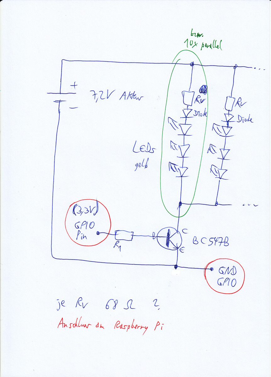

ich möchte die Bauteile einer Schaltung (wie bspw. im JPG-Bildanhang zu
sehen) auf einer Punkt-Streifenrasterplatine (Reichelt: H25PS160 2,54mm
Raster) verlöten. Es kommen noch 1 bis 2 weitere ähnliche Schaltungen
dazu, welche aber in einem anderen Stromkreis laufen. Als
Spannungsquelle möchte ich statt der 7,2V (mit NiMH-Akkus) eine externe
handelsübliche Powerbank mit 5V über USB verwenden. Die Datenleitungen
vom USB brauche ich also nicht. Die LEDs werden über einen Raspberry Pi
3B+ über GPIO geschaltet.
Ich möchte die Powerbank (10000 mAh) mit je einem USB
2.0-Verlängerungskabel mit der Schaltung auf der oben genannten Platine
an einen USB A-Stecker verbinden. Meine Frage ist, welcher USB A-Stecker
für meinen Zweck geeignet ist bzw. wie ich den Stecker an der Platine
möglichst einfach befestigen soll (löten?)?

Dass ich für die Bestückung der LEDs bzw. mit der Änderung der Spannung
andere Widerstandsgrößen brauche, ist mir klar und dies muss hier nicht
Thema werden.

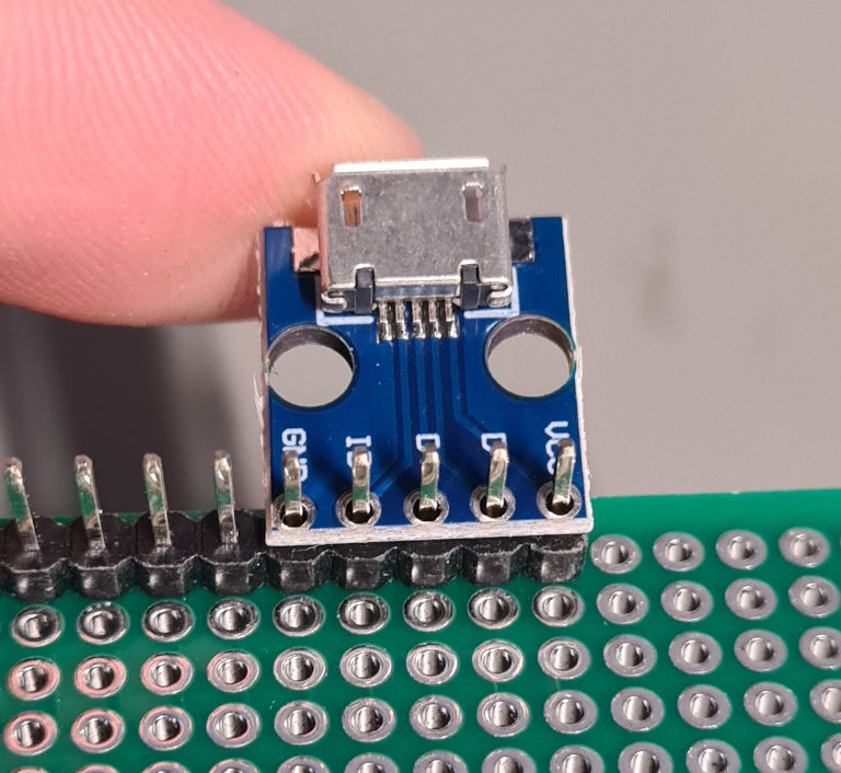

Stefan P. schrieb:
> Es steht aber immer noch die Frage mit der mechanischen Verbindung des
> Moduls an die Platine aus.
Einfach eine 0815 Stifteleiste. z.B. "MPE 087-1-00" bei Reichelt. Kurzes
Ende auf deine Platine. Das macht man eigentlich immer so bei solchen
Breakout-Boards. Man kann auch alternativ Litzen an die Ösen anlöten.
Das ist alles ziemlich unkritisch.

von Niklas G. (erlkoenig) Benutzerseite
Stefan P. schrieb:
> 2. CC1 und CC2 quasi kurzgeschlossen mit 2x 5,1k Ohm Widerstände in
> Reihe
Ne, CC1 und CC2 bekommen jeweils einen 5.1 kOhm Widerstand nach GND.
Nicht untereinander verbunden.
Stefan P. schrieb:
> Das erscheint mir recht wenig.
Das ist reichlich, überhaupt kein Problem. Millionen
Lochraster-Schaltungen mit Breakouts werden genau so gebaut. Einige
Breakout-Boards (z.B. von Adafruit) werden mit genau solchen Pinleisten
geliefert damit man das genau so löten kann.
Stefan P. schrieb:
> Ich kenne es so, dass auf der Unterseite meiner
> Platine die Kupferbeschichtung ist
Ja, 1,8mm reichen locker. 0.5mm wäre auch kein Problem. Das
Haupt"problem" besteht darin, die Pinleiste beim löten zu fixieren,
damit sie nicht rausfällt (z.B. mit Klebeband). Lötkolben auf der
Unterseite dranhalten, Zinn dran, 1-2 sec warten, fertig.

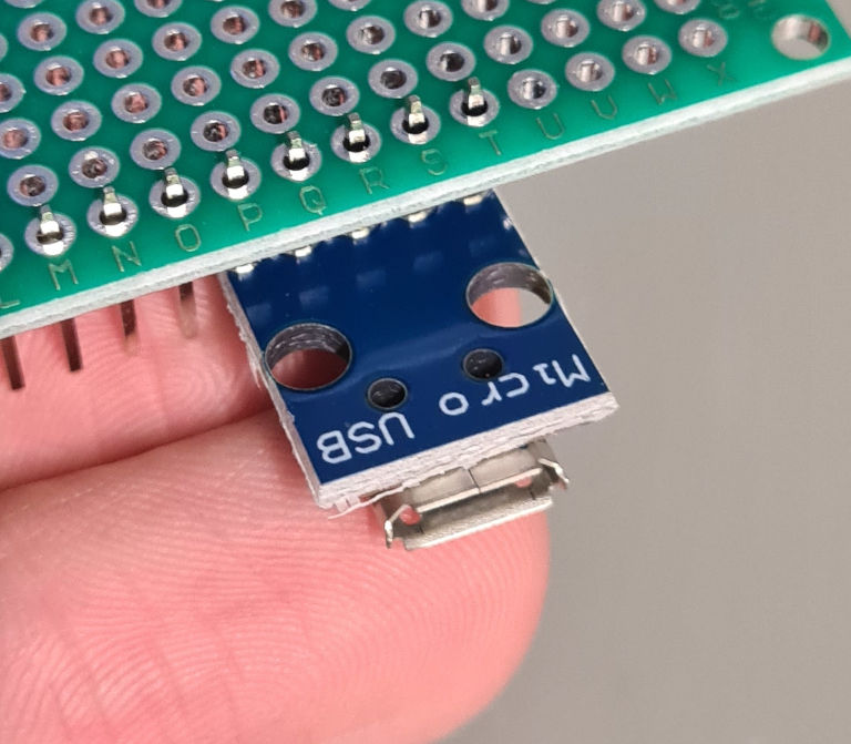

von Bene (okt7)
Gibt auch welche die schon zwei Kabel dran haben und im Gehäuse
einrasten oder verschraubt werden.
oder welche deren Board man vorne seitlich auch anlöten kann wenn man
sich zwei Stifte etwas hinbiegt.
Sind mir lieber.
Würde sonst bei den hier gezeigten vorne irgendwie fixieren , wegen der
hebelwirkung auf die Lötstelle.
(Mit Gehäuse einfach Ausschnitt möglichst klein und Buchse
hineinschieben. Ohne Gehäuse ne Stütze zur Platine vorne oder aber
vergießen.)
