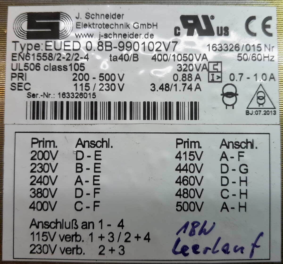

Mir ist so ein toller Trenntrafo in die Hände gefallen. Angeblich ein
400VA Trafo.
Nun sehe ich auf dem Typenschild aber die Angabe Prim 0,88A. An 230V
macht das gerade mal gut 200VA.
Sek. 1,74A, das wären an 230V die angeblichen 400VA.
Weiter sehe ich auf dem Typenschild die Angaben 400/1050VA, und 320VA.
Was kann der Trafo denn nun wirklich? 200VA an 230V?
Die Leerlaufaufnahme von 18W (Watt, nicht VA) ist auch nicht gerade
berauschend.
von Heiner B. (karadur)
Bei 500V und 0,88A kommst du aber auf die Leistung.
Schau mal ob du die Drähte der Wicklungen sehen kannst. Wahrscheinlich
sind die unterschiedlich.
von H. H. (Gast)
Wenn du nur einen Teil der Primärwicklung nutzt, dann sicher etwas mehr
als die 0,88A.
Die volle Leistung gibts eben nur mit 500V Eingangsspannung.
von Andrew T. (marsufant)
> ein
> 400VA Trafo.
Ich vermute Du möchtest bei Dir einen 230 zu 230V Trenntrafo.
Dann speist Du primär bei B und E ein.
Verbindest 2 mit 3 (Drahtbrücke)
und sekundär an 1 und 4 entnimmst Du 230V .
Du kannst dann dauerhaft 400VA belasten,
und kurzfristig (z.B Einschaltströme, Motoranlauf, etc) 1,05 kVA.
Fertig.
> berauschend.
ja, schön niedrig.
von Udo S. (urschmitt)
> berauschend.
Ist die Frage ob das richtig gemessen wurde, oder ob einfach der
Blindstrom gemessen wurde und mit der Netzspannung multipliziert.
Bei 230V würde ich dauerhaft nicht mehr als 200VA belasten.
...und die 320VA ergeben sich aus der etwas konservatieveren UL 506
(underwriter laboratories  Vorschrift 506 versus VDE),
die niedriger vorgibt,
was auch zu weniger Erwärmung führt.
Typenschild lesen und umverdrahten hilft die volle Leistung zu erhalten.
s.o.
Trotz der Angabe von primär 0,88A?

Klar, die Primärwicklung wird bei 500V gut die doppelte Verlustleistung
bei Nennstrom erzeugen wie bei 230V. Der Trafo kann also mehr Abwärme
abführen.
Andererseits steigt die Verlustleistung quadratisch zum Strom.
Also wäre ein 1,3 fach höherer Strom schon fast 1,7 fache
Verlustleistung in einem <50% Teilwickel der Primärwicklung.
Dass man für 230V zwei Teilprimärwicklungen parallel schalten kann sehe
ich nicht.
Also würde ich maximal 1,2 - 1,3 fachen Nennstrom bei 230V empfehlen,
konservativ dann eher sagen "bleib beim primären max. Nennstrom".

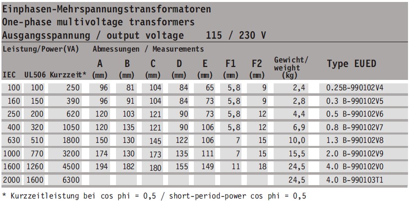

von Rainer D. (rainer4x4)
Udo S. schrieb:
Hab nochmal das Netz durchsucht und ein kurzes Datenblatt der Fa Gruber
Elektrik gefunden. Dort ist der Trafo tatsächlich mit 400VA ohne
Berücksichtigung von Primärspannung und -strom angegeben.
Auszug im Anhang.
Logisch hat der 400VA.
Diese Teil Wicklung hat einen höheren Drahtquerschnitt.
Sieht man doch wenn man kurz nachdenkt WARUM die kleineren Spannungen
primär bei E auftauchen und in der Liste.
Rainer, darfst mir glauben. Weil Wissen.
von H. H. (Gast)
Das Typenschild hat zu wenig Platz.
Hier das Datenblatt eines sehr ähnlichen Trafos von Block.
Siehe dabei insbesondere die Angaben zum Primärstrom bei verschiedenen
Spannungen.
> Spannungen.
Jepp, so wird es sein!
Ich glaub Dir! Alles wird gut!

von Ge L. (Gast)
Dieterich schrieb:
> Aber dann alles auf einmal in einen Trenntrafo, der für normale 230V
> primär (bzw. 115V - aber bei 50 Hz, was auch eher speziell ist)
> vorgesehen ist?
Wie kommst Du auf "normale 230V"? Der Trafo wird im Schaltschrank
zwischen zwei Phasen geklemmt, bekommt dort 200 - 500 V, und erzeugt
daraus 115 oder 230 V zur Versorgung von Mess- und Regeltechnik. So
viele Primärspannungen sind in der Tat unüblich, sonst haben die primär
meist nur 380, 400 und 420 V.
Der Bastler kann den Trafo natürlich auch umgekehrt betreiben. Hinten
230 V drauf und sich vorne über ca 200 - 500 V zur Versorgung von
Röhrenschaltungen freuen.
Die Strombelastbarkeit gilt für den Draht, die Maximalleistung gilt für
den Kern. Es müssen immer beide Größen eingehalten werden. Ob Du zuerst
in die Strom- oder in die Leistungsgrenze läufst hängt von Deiner
Anwendung ab.
H. H. schrieb:
> Der Widerstand der Teilwicklungen sollte das zeigen,
Eine kleine Tabelle bringt Erleuchtung:
A-B 9,5V 0,26Ohm
B-C 9,5V 0,26Ohm
C-D 19V 0,36Ohm
D-E 195V 2,34Ohm
E-F 175V 6,58Ohm
F-G 59V 2,35Ohm
G-H 20V 0,91Ohm
Damit dürfte Andrew T. Recht behalten, die ersten Wicklungen scheinen
aus dickerem Draht zu bestehen.
Gemessen mit dem Fluke 863 und zwei einzelnen Messstrippen. Die
Messstrippen sind nicht herausgerechnet.
Andrew T. schrieb:
> Wenn du es richtig machen möchtest:
Sorry, das ist mir eigentlich wurscht. Ich möchte den Trafo als
Trenntrafo 230/230V verwenden. Und das ohne das er verbrennt. Das
scheint mir relativ sicher zu sein.
Rainer D. schrieb:
War mir schon klar.
Meine Bemerkung bezog sich ja  auf "eine Tabelle bringt Erleuchtung".
Wenn das Erkennen wirklich gewünscht ist, dann bringt die Messung wie
ich sie Dir nahelegte die richtige Erkenntnis.
Nun, man kann die Werte aufaddieren. Klar ist aber anhand der Tabelle, A
- E ist aus dickerem Draht gewickelt, also für 2A, und ab E ghts mit
dünnerem Draht weiter. Also ist alles was oberhalb E angeschlossen ist,
nur noch mit 0,88A zu belasten. Es sei denn man hat die Einzelwicklungen
noch stufenweise im Durchmesser angepasst.
Das sind sie.
Bzw. man hat den Drahtquerschnitt so gross einheitlich gewählt, das zw.
400 bis 500V es passt.
Strenggenommen ist der also für 500V leicht überdimensioniert.
Was aber in Deinem Fall nicht von Interesse ist, das Du ja das Teil eh
nur an 230V betreibst.
Tip: Probiere  primär die Einstellung 240V, da hast Du gleich im
Leerlauf eine weniger überhöhte Spannung. Je nachdem wie hoch die
Spannung in Deinem Versorgungsgebiet ist.
