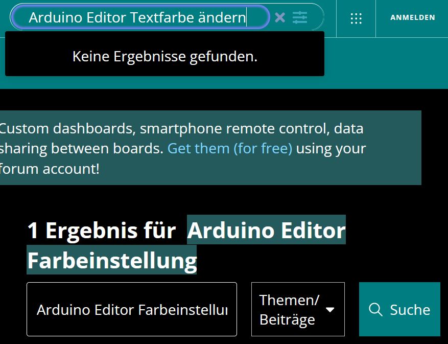

Das Draufklicken? Seite nicht erreichbar? Kein Internet? 404?
Hatte nur ewig gedauert, Hintergrundinstallation verlangsamt oder blockiert.
Die Seite kenne ich natürlich. habe nochmals gesucht!
