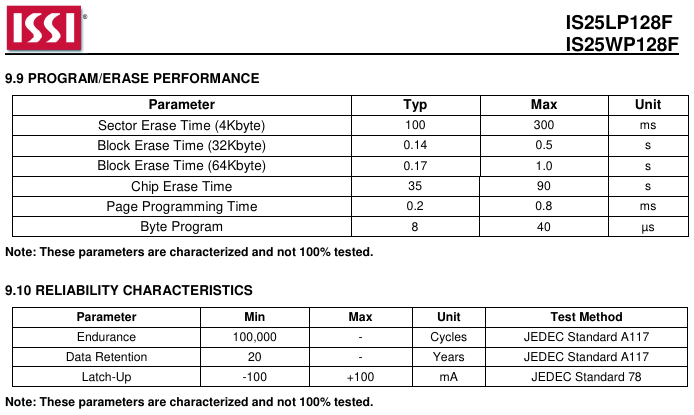

Richtig. Aber die 10^12 beim FRAN sind lesen&schreiben, die 10^5 beim
Flash sind nur Schreibzyklen, lesen darf man Flash beliebig oft. Das
muss einem klar sein.

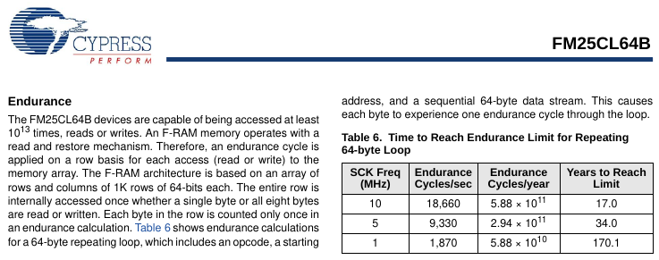

von Maxim B. (max182)
In Datasheet habe ich nicht 10^12 sondern 10^14 oder 10^15 gesehen. Dort
gibt es auch Berechnungen, wie lange eine FRAM-Zelle lebt, wenn man sie
immer liest/schreibt.
FM25W256: 100 trillion (10^14) read/writes,
Time to Reach Endurance Limit for Repeating 64-byte Loop:
SCK Freq (MHz) -> 10, Endurance Cycles/sec: 18660, Endurance
Cycles/year: 5.88 × 10^11, Years to Reach Limit: 170.2
CY15B108QN: 1000 trillion (10^15) read/writes,
SCK Freq (MHz) -> 10, Endurance Cycles/sec: 18380, Endurance
Cycles/year: 5.79 × 10^11, Years to Reach 1015 Limit: 1727
In dem Gerät wird SCK 8 oder 10 MHz. Ich denke, ich werde immer nur
Blocks je 8 Bytes schreiben und lesen. Immer gleiche Zelle werde ich
ohne Pause nicht beschreiben, 1727 Jahre, aber auch 170 Jahre lang zu
leben habe ich wenig Hoffnung...
von Hmmm (hmmm)
Das wurde wohl nach und nach immer weiter nach oben korrigiert. Im
Infineon-Datenblatt von 2018 steht 10^14, im Cypress-Datenblatt von 2013
10^12, und im Ramtron-Datenblatt von 2000 steht 10^10.
Ja, in der Praxis dürfte das unter "hält ewig" fallen.

Maxim B. schrieb:
> wie lange eine FRAM-Zelle lebt, wenn man sie immer liest/schreibt.
Viel spannender ist aber eigentlich, wie lange eine FRAM-Zelle lebt,
wenn man zwischendruch mal einen kompletten Aus-Ein-Zyklus einschiebt.
Nö, wenn der mit vollem Speed läuft und immer wieder in einer Schleife
(wie bei vielen Implementierungen üblich) der Speicher gelesen wird,
dann ist der schon nach knapp 2 Jahren dahin.
https://e2e.ti.com/support/microcontrollers/msp-low-power-microcontrollers-group/msp430/f/msp-low-power-microcontroller-forum/132022/fram-endurance

von Bauform B. (bauformb)
Maxim B. schrieb:
> Geschwindigkeit ist von Natur aus wegen MIDI-Eigenschaften
> sowieso beschränkt. 100x oder auch 1000x von gewöhnlichen FLASH ist mir
> zu wenig, auch typische Schreibzeiten von FLASH. Aber 100 Bytes pro ms
> würde mir schon reichen...
> pro Byte also schneller als 320 us.
Was ist gewöhnliches Flash? Die gewöhnlichen IS25LP sind dafür schnell
genug, siehe Bild. Der Nachteil gegenüber FRAM: die müssen vorher
gelöscht werden und das dauert schon mal eine halbe Sekunde. Das
Programm muss also immer für genügend freie Sektoren sorgen. Das sollte
kein Problem sein, wenn man zwei Chips spendiert. Zum Trost gibt es viel
mehr Megabytes pro SO-8.
Edit: und es gibt mehr als einen Hersteller.
Ich möchte alles möglichst einfach haben. Will Mikrocontroller was
schreiben, dann schreibt es das einfach so und gut... So etwa wie bei
23LCV1024
Auch will ich kein FAT u.Ä., einfach alles zusammen halten, am Anfang
von Stück wird Blockadresse (da alles ja mit 8-Bytes-Blocks) von dem
nächsten notiert. Wird etwas gelöscht, dann verschiebt sich alles, was
danach steht, um Gelöschtes zurück. Hier ist das Löschen von Blocks und
Sectoren schon etwas störend...

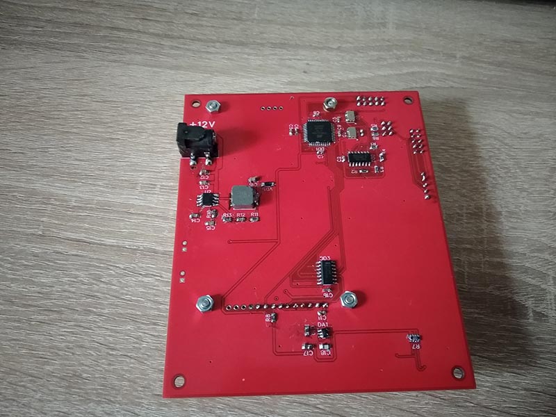

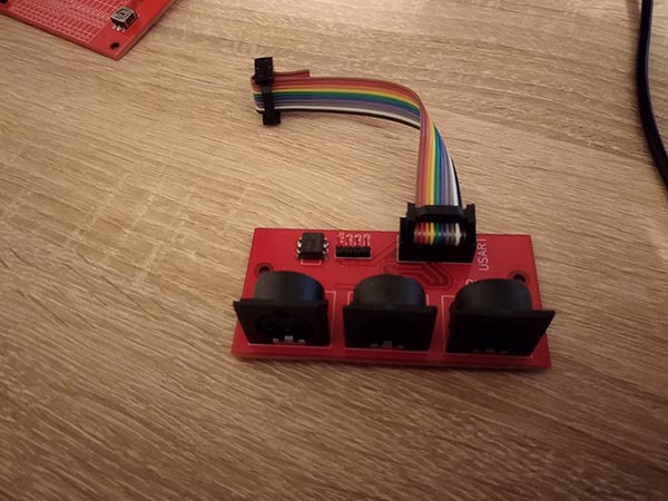

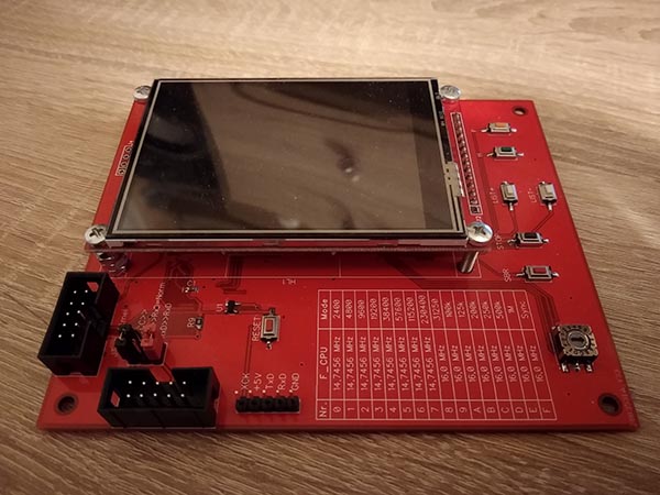

Ich denke. Prototyp möchte ich einfach auf einer Platine machen. Wenn
alles mehr oder weniger läuft, mache ich eine Variante in Gehäuse.
So etwa sieht die Platine aus, um MIDI zu lesen. Dazu gehört noch eine
kleine Platine mit Optokoppler und Buchsen. HEX-Drehschalter wählt auch
ein von beiden Quarze, für 16 MHz und für 14,7456 MHz.
