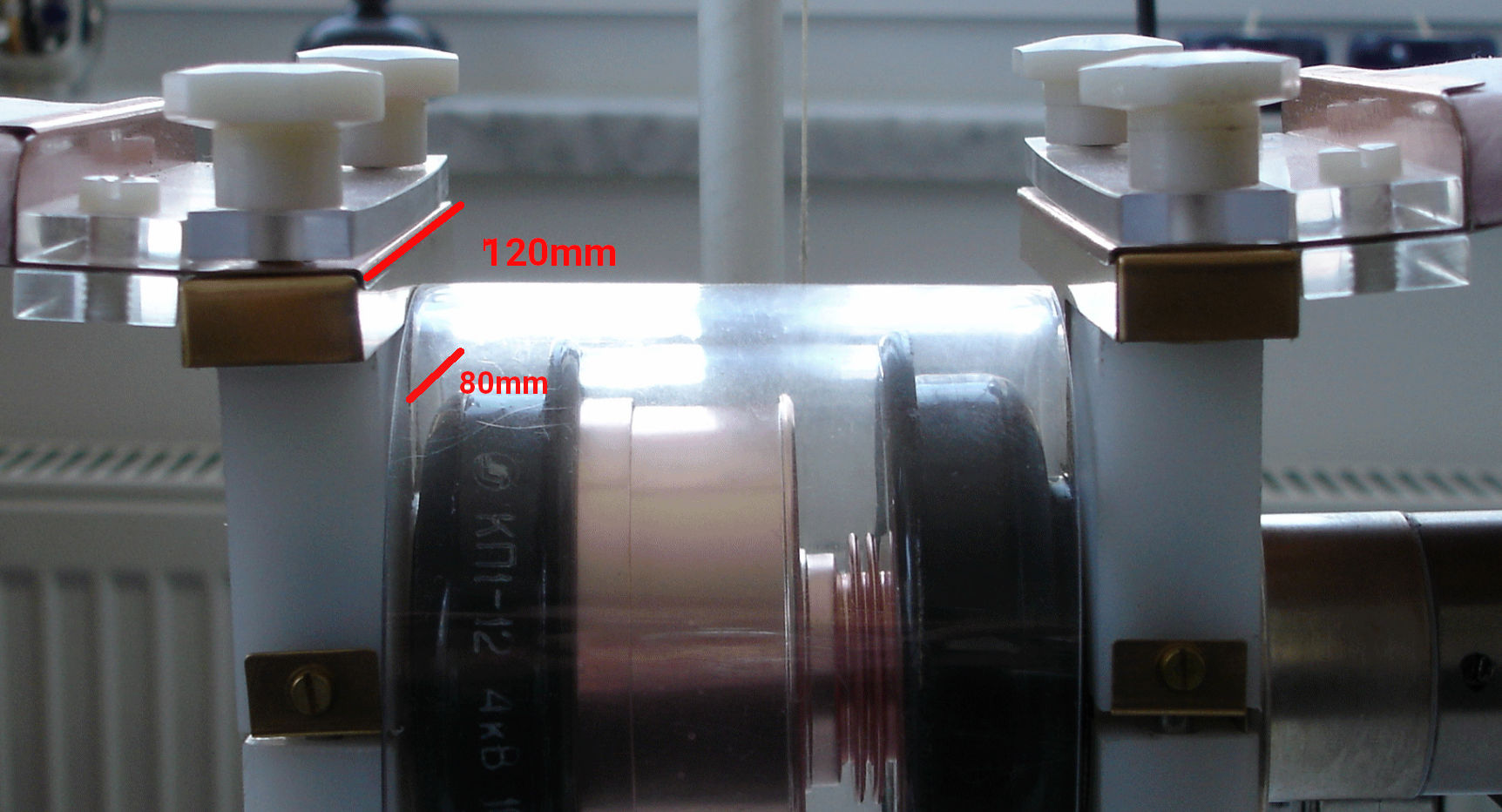

theoretisch schon aus technischen Gründen; bis dato habe ich zwar noch keines meiner bisher drei angesammelten Exemplare verbaut, aber ich habe vor, damit Magnet-Loops auch zum QRO-Sendebetrieb zu bauen. Früher hatte ich einmal kurzzeitig eine kleine Loop mit einem „normalen“ kleinen Radio-Luftdrehko auf 30 m in Betrieb (in Split-Schaltung glaube ich), aber nur mit ca. 5 Watt CW belastet.
Das Hauptproblem für mich liegt bei der Mechanik, also sichere Montage der Vakuum-Drehkos, Getriebe zum Motor, möglichst niederohmige Verbindung mit der Loop etc.
