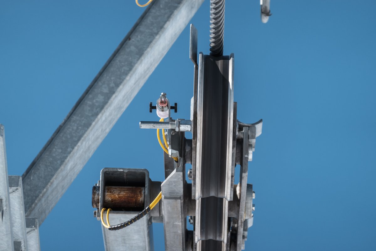

Das Wort Bruchstab scheint speziell für Seilbahnen üblich zu sein:
https://www.enzyklo.de/Begriff/Bruchstab
"Zu den wesentlichen Sicherheitsmerkmalen von Seilbahnen gehört die
Überwachung des korrekten Seillaufes mittels Bruchstäben. Bruchschalter
sind so angebracht (hier Beispiel einer Stütze mit Tragrollenbatterie),
dass das Seil bei einer Seilentgleisung den Stromkreis in dem Bruchstab
direkt zerstört oder dieser Vorgang indirekt - z.B. über die ..."
https://www.bergbahn.de/index.php?_B=lexx&lexxid=926
Weiter kommt man nur mit Anmeldung.
Hier gibt es ein Foto
https://www.bergbahnen.org/de/seilbahnen/systeme/eigenschaften/
https://www.bergbahnen.org/images/seilbahnen/systeme/allgemein/stuetze014.jpg
"Detailaufnahme der Sicherungseinrichtungen einer Rollenbatterie. Der
Seilfangschuh würde das Förderseil auffangen, falls es von den Rollen
springen würde. Gleichzeitig würde der links davon befindliche Bruchstab
betätigt und die Anlage sofort stillgesetzt werden."
https://www.alpinforum.com/forum/viewtopic.php?t=41936
"Es gibt einfach ein Kabel das durch alle Schalter geht, Bruchstab ok= 0
Ohm Widerstand. In jedem Bruchstab ist ein Widerstand anderen Wertes
parallel geschaltet, bricht der Stab ändert sich der Streckenstrom und
man kann ausrechnen welche Stütze es betrifft.

während der Bruchstab einen aktuellen Unfall detektiert. Die Aufgabe
beschreibt aber den Bruchstab.
Laut Alpinforum ist jedem Bruchstab ein Widerstand parallel geschaltet.
Angenommen die Seilbahn hat zehn Masten mit hintereinander geschalteten
Bruchstäben. Dann müssen das zehn Widerstände mit unterscheidbaren
Werten sein, damit man die Position des Unfalls erkennt. Die müssen sich
also jeweils um den Faktor zwei unterscheiden. Das wären z.B. 1 Ohm bis
1024 Ohm in Stufen von 2^n. Da das Kabel einen eigenen Widerstand hat,
der größer als 1 Ohm ist, müssen die Werte deutlich größer sein. Viel
mehr als 10 Masten kann man nicht unterscheiden, weil sonst die
Messgenauigkeit zu groß sein muss.
Christoph db1uq K. schrieb:
> Viel mehr als 10 Masten kann man nicht unterscheiden
Wenn das Kabel zusaetzlich eine Spannung gegenüber Erde als
Phantomspeisung bekommt, dann koennten Impulse gesendet werden um mehr
Masten unterscheiden zu koennen.
von Lu (oszi45)
Mah schrieb:
> Meiner Meinung nach, wenn der Bruchstabschalter unterbrochen wird,
> bildet das Kabel eine Kapazität gegen Masse, je weiter die Unterbrechung
> entfernt ist, desto grösser wird die Kapazität, in dieses fall kann man
> der Stütze wo der Unterbruch ist lokalisieren
Die Hoffnung stribt zuletzt? Bei Regen, Schnee, Sonne, Schmutz usw. wird
sich diese Kapazität wohl ändern, weil z.B. das Dielektrikum nass wird.
Ohne ausreichende praktische Versuche würde ich dieser Lösung nie
trauen. Eher würde ich Impulslaufzeiten messen.
von Mah (taher)
kann die Methode Time Domain Reflectometry (TDR) zu Schalterseil
Unterbruch lokalisieren verwenden wurde weil die Distanz Groß ist?
Danke
