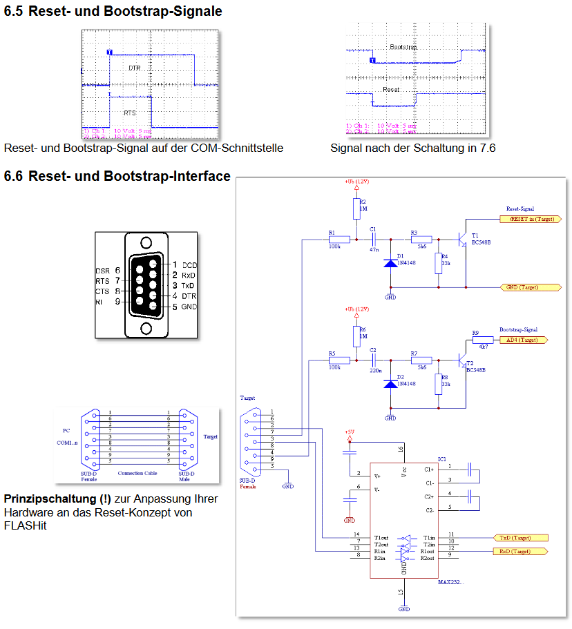

Ich will einen C161 Prozessor von Infinion flashen und ich find keine ergiebigen Infos oder ich denke vermutlich zu kompliziert. Dieser µC hat einen Bootstraploader. Dieser muss beim Hochfahren ausgelöst werden um dann über Serial mit den µC zu kommunizieren. Möglich ist dies über RX TX oder über K-Line (weil der Prozessor hauptsächlich in der Automotiv Anwendung fand).
Kann sich jemand noch an diese µCs erinnern und sein erarbeitetes Wissen mit mir teilen? Denn mit den C16x hatte ich nie etwas zu tun.
Ich habe nichts gefunden zum Thema Verkabelung zw Serieller Schnittstelle zu Prozessor TxRx (vermutlich Nr 0) beim Minimon als Flashprogramm.
Also Resetpin, den negativen RD (und warum kein neagtiver WR) Rx(vermutlich 0) und den CSP:IP Pin( wie wird der ausgelöst wird über die Serielle Schnittstelle??)
Ich hab ein Schaltbild vom FlashIT Adapter gefunden: (siehe anhang) Funktioniert der Adapter des Minimon gleich?
Kann mir jemand beantworten, wie der Prozessor auf RX/TX oder KLine kommt oder ist dies im Bootstrap Loader festgelegt und der Prozessor kann dann je nach einstellung ab Start nur dies? Wie ist die Vorgehensweise beim Flashen? Löst der Minimon den Bootloader selbst aus?

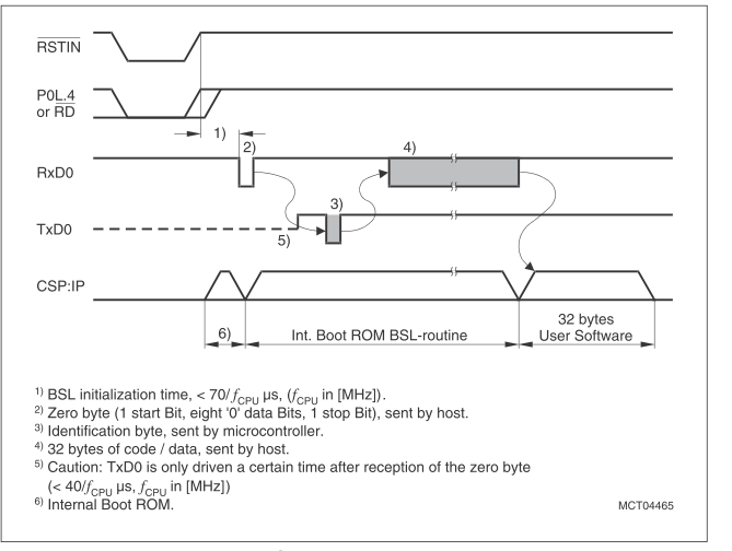

#7607798
Kurzform: Die Kommunikation läuft ganz normal seriell.
Beim Reset muss P0L.4 auf Masse gehalten werden, dann geht der Kontroller in den BSL-Modus. Man schickt eine 0 und erhält die Identifikation des Chips zurück. Dann wird der BSL in zwei Schritten gesendet (erst 32 Byte, diese laden dann den eigentlichen Loader, der ins RAM passen muss).

Nachtrag: die oben verlinkte Siemens ApNote zum Bootstrap Loader C165 / C167 gibt es auch direkt hier:
http://ep.etc.tuiasi.ro/site/DIVERSE/placi/CAN/34/pdf/ap160701.pdf
