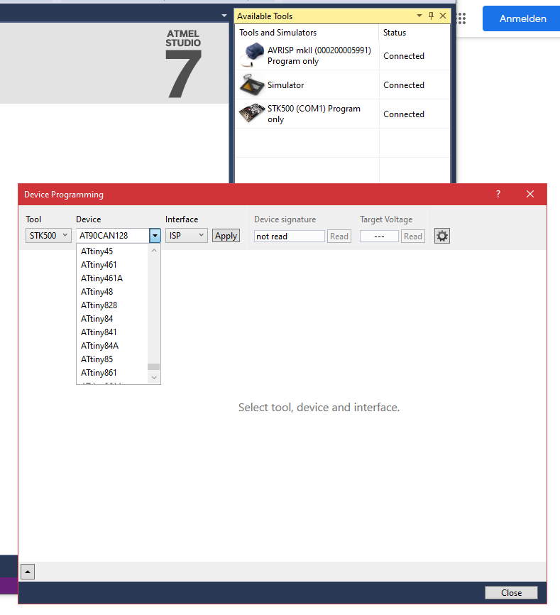

habe ein Problem mit dem STK500 (an COM1, WIN7, Atmel Studio 4.19). Es wird kein ATTiny45 und auch nicht der ATTiny85 erkannt.
Gibt es eine gute Anleitung im Netzt wo die Steckplätze für die einzelnen AVRs aufgelistet sind und die Jumpereinstellungen?

Sehe gerade, dass der ATTiny45 nicht in der Liste ist. Hatte das STK500 vor ca. 15 Jahren ersteigert und bisher so gut wie nichts damit gemacht. Ein Handbuch war nicht dabei. Bisher war ich mit dem Diamex und meinen selbst gebauten Boards immer gut bedient. Wollte nur mal die verfusten Tinys wieder beleben. Ein externer Takt hat leider nicht geholfen und auch die Anleitung der Arduino-Fraktion mit der High-Volt-Option brachte nicht den Erfolg.

Danke Peter, vielleicht werde ich mir ja mal auf meinem anderen Windows10-PC das Studio 7 installieren. Bisher bin ich beim Studio 4.19 geblieben, da hier alle meine Programmier-Adapter laufen.

Hast du vielleicht ein EEPROM Programmiergerät ala TL866ii+, T48, die können das reine Programmieren auch und meist sind hier neue µC sehr schnell mit in der Funktionsliste.
AVR-Studio 4 wird einfach zu alt sein.
Oder du nimmst eine aktuelle Version von MPLAB, Michrochip-Studio, Atmel-Studio 5-7, falls die das STK500 noch unterstützen.
#7609820
Ich programmiere noch mit 4.19 und habe den tiny45 un tiny85 noch in der Auswahl. Es hat da mal vor etlichen Jahren ein Update für STK500 gegeben und imho sind die seit der Zeit in der Liste.
Bei den 8.-Pinnern gibt es aber noch etwas zu beachten: Zitat
"When programming 8-pin devices, note the following: Pin 1 is used both as RESET and as PB5 on some devices (ATtiny11, ATtiny12 and ATtiny15). Pin 1 on the 8-pin sockets SCKT3400D1 and SCKT3400D1 are connected to PB5. The RESET signal used during ISP programming is therefore not connected to pin 1 on these sockets. This signal must be connected by placing a wire between RST and the PORTE header and PB5 on the PORTB header".
