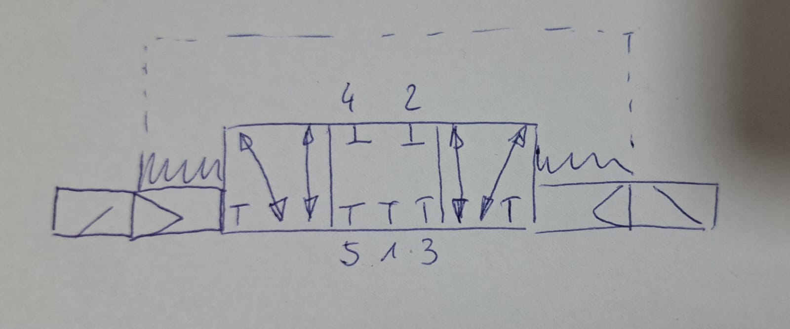

Mich verunsichert die Strichlierte Linie um das Schaltsymbol.
Ich habe es abgezeichnet und hochgeladen. Ich bekomm kein scharfes Foto
hin.

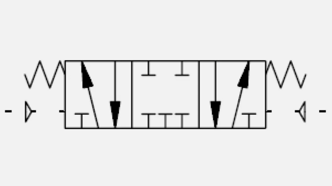

von Marcel V. (mavin)
> hin.
Lad dir doch das Schaltbild einfach aus dem Netz runter.
Sogar mit Erklärfilm:
https://youtu.be/2NRfWh5K6no?si=TNd5XKeA4f9dUwMC
Der einzige Unterschied zur elektrischen Betätigung ist die pneumatische
Betätigung.

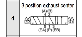

von Thomas R. (thomasr)
Ein SY3420 hat dieses Schaltbild.
Mit welchem Druck hast du denn angeschlossen? Mindestens 1 bar....

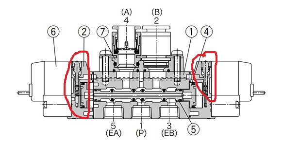

Dieses Ventil benötigt keine zusätzliche Hilfsluft, das wird intern von
"P" abgezweigt. Wenn du tatsächlich die Versorgung an "P" angeschlossen
hast und mit Bestromung der einzelnen Solenoids keine Reaktion erfolgt
klemmt die Kolbenstange. Sehr ungewöhnlich aber nicht unmöglich.
Oder die Vorsteueröffnungen in den Solenoids sind mit irgendwas
verstopft. Da reicht auch schon verharztes Öl.
Zerlegen und gangbar machen.
