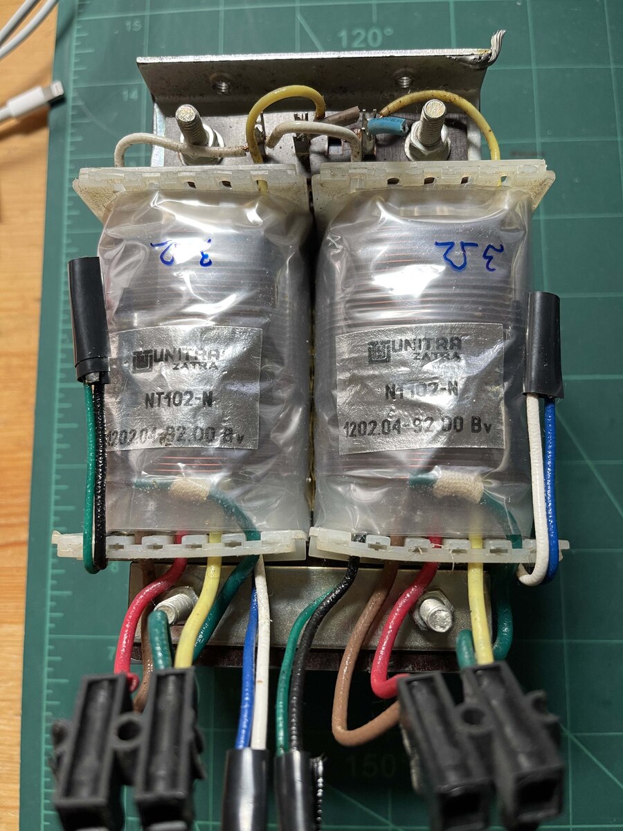

Ich möchte gern meinen Desktop PC mit einem Trenntrafo betreiben, weil
ich mir dadurch die Störentkopplung aus dem Netz erhoffe. Ist dieser
Trafo als Trenntrafo geeignet? Es gibt 2 getrennte Primärwicklungen mit
je 3 Ohm die als gewöhnlicher Netztrafo in Reihe geschaltet sind. Dem
Sekundärdrahtquerschnitt zu urteilen kann er etwa 10 Ampere liefern. Er
wiegt 3.5 KG . Die Frage ist, was passiert wenn ich die beiden Primär
Wicklungen auftrenne, und dort dann an einer Seite bei 3 Ohm die
Netzspannung anlege.
Wie wird das gerechnet?

von Rüdiger B. (rbruns)
2*115 Volt sind 230 Volt. Doppelte Spannung, doppelter Strom = vierfache
Leistung --> Rauch.
> Leistung --> Rauch.
Ein Trafo ist kein ohmscher Widerstand, nix mit nur doppeltem Strom.
Da schlägt der Magnetismus erbarmungslos zu. Der Kern wird magnetisch
gesättigt, damit ist seine Induktivität weg und es bleibt der ohmsche
Wicklungswiderstand. Das Ding will über 70 Ampere ziehen, aber da wird
dann der Leitungsschutzschalter etwas gegen haben.
Falls Du einen Stelltrafo und zwei Meßgeräte besitzt: Klemme einen
110V-Trafo an, drehe die Spannung vorsichtig hoch und messe den Strom.
Dann wirst Du sehen, dass oberhalb der 110V der Strom deutlich stärker
als die Spannung steigt.

von Michael B. (laberkopp)
Klaus B. schrieb:
> Ist dieser Trafo als Trenntrafo geeignet?
Nein.
Klaus B. schrieb:
> Es gibt 2 getrennte Primärwicklungen mit je 3 Ohm die als gewöhnlicher
Gut, lass das so, die bleiben in Reihe an 230V~.
Klaus B. schrieb:
> Dem Sekundärdrahtquerschnitt zu urteilen kann er etwa 10 Ampere liefern.
Wenn er primar an 230V~ angeschlossen ist, kannst du ja mit einem auf
Wechselspannung stehenden Multimeter messen, was an den
Sekundärwicklungen raus kommt.
Keine 230V bzw. 2x115V -> kein Trenntrafo
Klaus B. schrieb:
> Er wiegt 3.5 KG
ca. 300W wie SM102b oder 387W wie SU90a.
Klaus B. schrieb:
> Ungefähr 500-600 Watt sollte er liefern können.
Reicht also nicht
