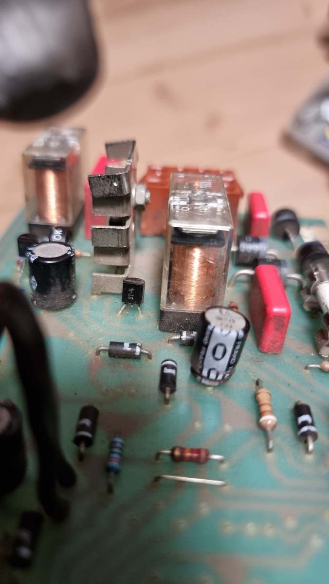

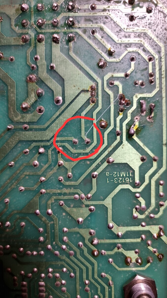

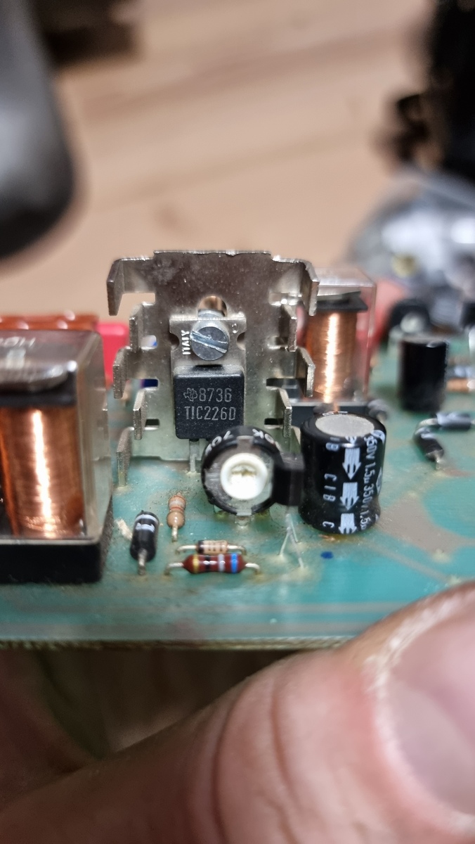

Hallo zusammen, Ich habe von einem Freund ein uraltes, kaputtes Schweißgerät bekommen. Das meiste konnte ich wieder zum Leben erwecken, allerdings funktioniert der Drahtvorschub nicht. Die Spannung am Motor fehlt. Gesteuert wird der Motor von einem Triac (TIC2260) welcher allerdings gut sein müsste (Multimeter). Vor dem Gate Pin des Triac hängt (vermutlich) eine Diode, welche in beide Richtungen sperrt (auch Multimeter). Die Diode im TO-92 Gehäuse trägt die Aufschrift "ST-4". Zu dieser Diode finde ich leider absolut nichts. Das Teil hat definitiv 2 Beinchen, siehe den roten Kreis auf dem Foto der Leiterplatte.
Die Leiterplatte von Röwac trägt die Nummer 511.16121-5 Einen Schaltplan konnte ich dazu nirgendwo finden (Leider)
Hat jemand von Euch evtl schonmal diese Diode in der Hand gehabt? Liege ich damit komplett falsch oder übersehe etwas?
Vielen Dank scho mal an Diejenigen die mir mit Zeit und rat zur Seite stehen.

Erstmal vielen Dank für die schnellen Antworten zu später Stunde. Wie kann ich den Diac am besten prüfen bzw testen? Im Diodentest kam nichts raus, ähnlich im Ohm Bereich des Multimeters. Der DIAC wird von dem Relais welches für den Schweißtrafo zuständig ist versorgt, dieses Relais schaltet und der Trafo läuft an.
Vielen Dank euch.
Edit: ich habe mir jetzt eine kleine Testschaltung mit 3 LEDS in Reihe bei 8V DC gebastelt und den DIAC dazwischen geklemmt. Die LEDS leuchten kurz hell und dunkeln dann merklich nach.

Hallo Dominic Diese Steuerung wurde damals von Helos gebaut, die ST4 ist eine spezielle Trigger Diode mit unterschiedlichen Einschaltverhalten. Hätte noch 2 Stück bei mir liegen. Wenn Interesse kurze Info Grüße Ginne

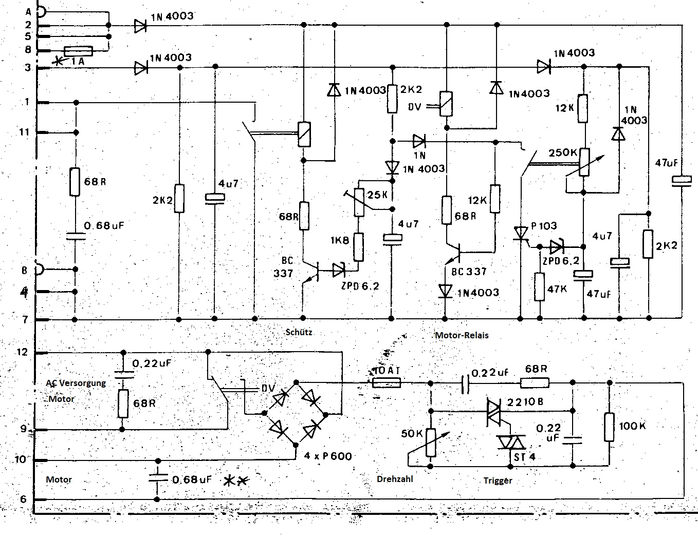

Vielen Dank für den Schaltplan, Guenter! Bitte auch den selbstgezeichneten posten, Dominic. Anbei das Datenblatt für ST2- und STD032 (ST0032?)-Diac und ST4-IC.
The ST2 (diac) is a silicon bi-directional diode which may be used for triggering triacs or SCR's. It has a three layer structure with negative resistance switching characteristics in both directions.
The ST4 is an asymmetrical AC trigger integrated circuit for use in triac phase control applications. This device reduces the snap-on effects that are present in conventional trigger circuits by eliminating control circuit hysteresis. This performance is possible with a single RC time constant where as a symmetrical circuit of comparable performance would require at least three more passive components.
GE Type                              ST2   ST4
V_S2 Switching Voltage Min (V)       28    7
V_S2 Switching Voltage Max (V)       36    9
V_S1 Switching Voltage Min (V)       28    14
V_S1 Switching Voltage Max (V)       36    18
for ST2:  V_S2 =  V_S1 +/- 10%
I_S2=I_S1 Switching current Max (µA) 200   80
Pulse Output Min. (V)                3.0   3.5
Package Outline No.                  B     A
