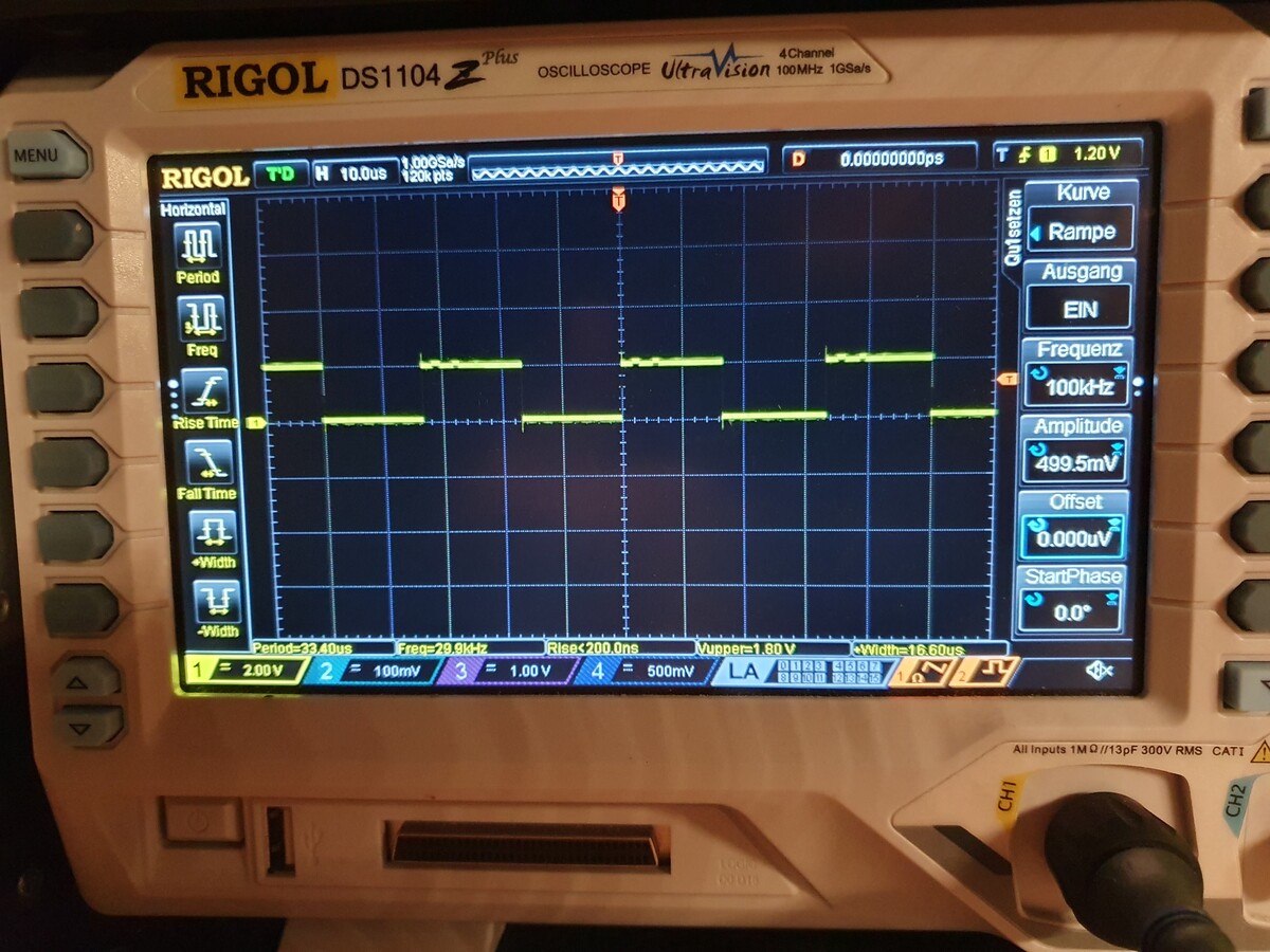

Manchmal läst sich der Signalgenerator am DS 1104 nicht einstellen.
Heißt ich kann einstellen was ich will, es wird immer das beim letzten
Auschalten eingestellte Signal ausgegeben. Signalgeneratorfunktion ist
ab Werk freigeschaltet gekauft worden.
Auf dem Bild sind Signalgenerator Ausgang 1 und CH1 direkt verbunden.
Das Signal ist offensichtlich weder ein Sinus, noch passt die Amplitude,
noch 100kHz, noch ohne 0V DC Offset. Es werden also alle Einstellungen
nicht übernommen.
Auschalten und 5min warten wieder einschalten hilft nicht. Ein paar Tage
später geht's dann wieder, Tag später wieder nicht.
Hat jemand sowas schonmal erlebt, oder eine Idee?

Ein Signal mit der Amplitude 0,5V mit einer Triggerschwelle von 1,2V
erfassen zu wollen...

von Frederic S. (frederics)
Das Signal hat eben keine 0,5V Amplitude sondern 2V. Das Problem scheint
im Frequenzgenerator zu liegen.

Das ist nicht zufällig das Rechtecksignal zum Abgleich des Tastkopfs?
von Thomas W. (goaty)
Oder eventuell der zweite Ausgang ?
Das kleine Icon würde Kanal 1 mit Rampe und Kanal 2 mit Rechteck
bezeichnen.
Das kommt davon, wenn man so hochvornehme Oszillofürsten benutzt. Mein
guter alter TDS210 kann nur das eine Signal generieren. Ich habe es
schon mal als Testsignal benutzt, weil gerade nichts anderes verfügbar
war.
Das ändert seine Frequenz unaufgefordert abhängig von der
Horizontalauflösung. Auch die Amplitude 0,5Vss kommt mir bekannt vor.
