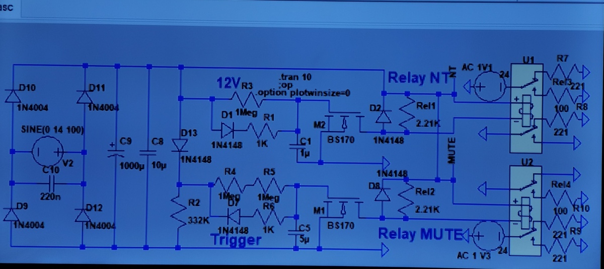

Hallo, ich suche etwas bestimmtes! Sobald 12V anliegen, soll ein Relais fürs NT +/-24 sofort angezogen werden. Sobald 0V anliegen, soll das Relais NT auch sofort wieder abfallen. Sobald 12V anliegen, soll ein Relais für Mute sofort anziehen. Sobald 0V anliegen, soll das Relais ca. 1-3sec. verzögert abfallen. Habe etwas ähnliches hier im Forum gefunden, aber leider nicht ganz das was ich suche. Ein NT soll sofort eingeschaltet und auch sofort ausgeschaltet werden. Die Mute Schaltung sofort ein und später aus, vielen Dank. LG Therese PS: würde das eventuell auch mit einem Flipflop fürs NT Relais funktionieren. Die Simu (Bild) ist die Schaltung die ich bei euch fand, danke

Eigentlich will man normalerweise eher, dass das Mute aktiv wird, bevor die Spannungsversorgung wegfällt und dass das Mute aktiv ist, bevor die Spannungsversorgung hochfährt und danach deaktiviert wird.
Das wird aber schwierig, wenn das Steuersignal gleichzeitig die Versorgung für die Relais ist.
Relais mit 12V Spule direkt an 12V anschliessen ?
+12V--+
   NT-Relais
    Masse
Woher soll denn die Betriebsspannung für die 1-3s kommen wenn die 12V schon weg sind ? Da bleibt ja nur ein dicker Elko. Ein kleines 12V Relais hat 960 Ohm und braucht 12.5mA https://www.reichelt.de/signalrelais-tr5v-m-12v-1-wechsler-2a-tr5v-m-12v-p101949.html?&trstct=pol_10&nbc=1 und bleibt angezogen bis 4V, es reicht ein 1000uF Elko
+12V--|>|--+---+
        1000uF Mute-Relais
           Masse
Und irgendwie warte ich jetzt drauf dass Therese sich bei der einfachen Beschreibung irrt und was unmogliches anderes will.

Also mein Receiver macht das komplett andersrum. Zuerst zieht natürlich das Netzrelais und erst mit Verzögerung das Lautsprecherrelais, wenn sich der Arbeitspunkt der Endstufe eingestellt hat. Beim Ausschalten fällt dagegen das Lautsprecherrelais sofort und das Netzrelais leicht verzögert ab, damit kein Knacksen der Relaisfunken zu hören ist.
Ein MOSFET ist kein Trigger, d.h. die Drainspannung ändert sich nur langsam. Das kann bei Leistungsrelais problematisch sein. Daher macht im Receiver die Schaltsignale der Mikrocontroller.
