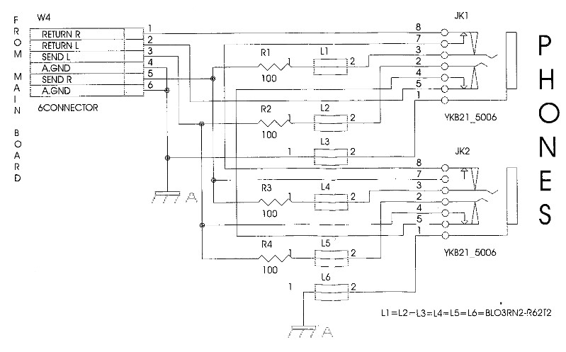

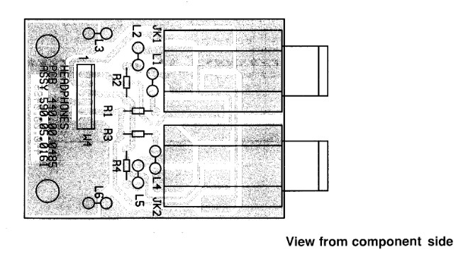

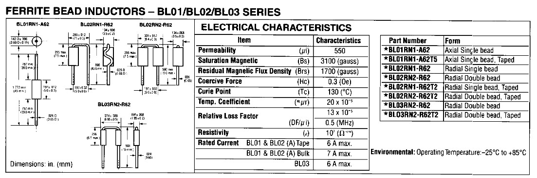

Hallo, ich habe ein E-Piano geschenkt bekommen, bei dem durch einen Umfaller mit eingesteckten Kopfhörer die zugehörige Platine zerstört wurde. Da es die Platine nicht (mehr) als Ersatzteil gibt, würde ich diese gerne nachbauen. Allerdings hat es auch drei Komponenten, Dämpfungsperlen L2, L3 und L6, auf der Platine zerstört. Dabei handelt es sich um Bauteile des Typs BL03RN2-R62T2. Die kann ich allerding nirgenwo wirklich beziehen. Da ich mich nicht mit HF-Technik auskenne - was für einen Ersatztyp könnte ich nehmen? Vielen Dank!

die HF Dämpfungsperlen sind eher Angstbauteile, fur die meisten Frequenzen eher unbrauchbar, aber es gibt halt ab und an prufer, die haben möchten, dass ohne ihre Mithilfe ein Gerät durchfällt, ohne dass es Schaden nimmt, ich lasse den quatsch immer weg... Grüssens, harryup
