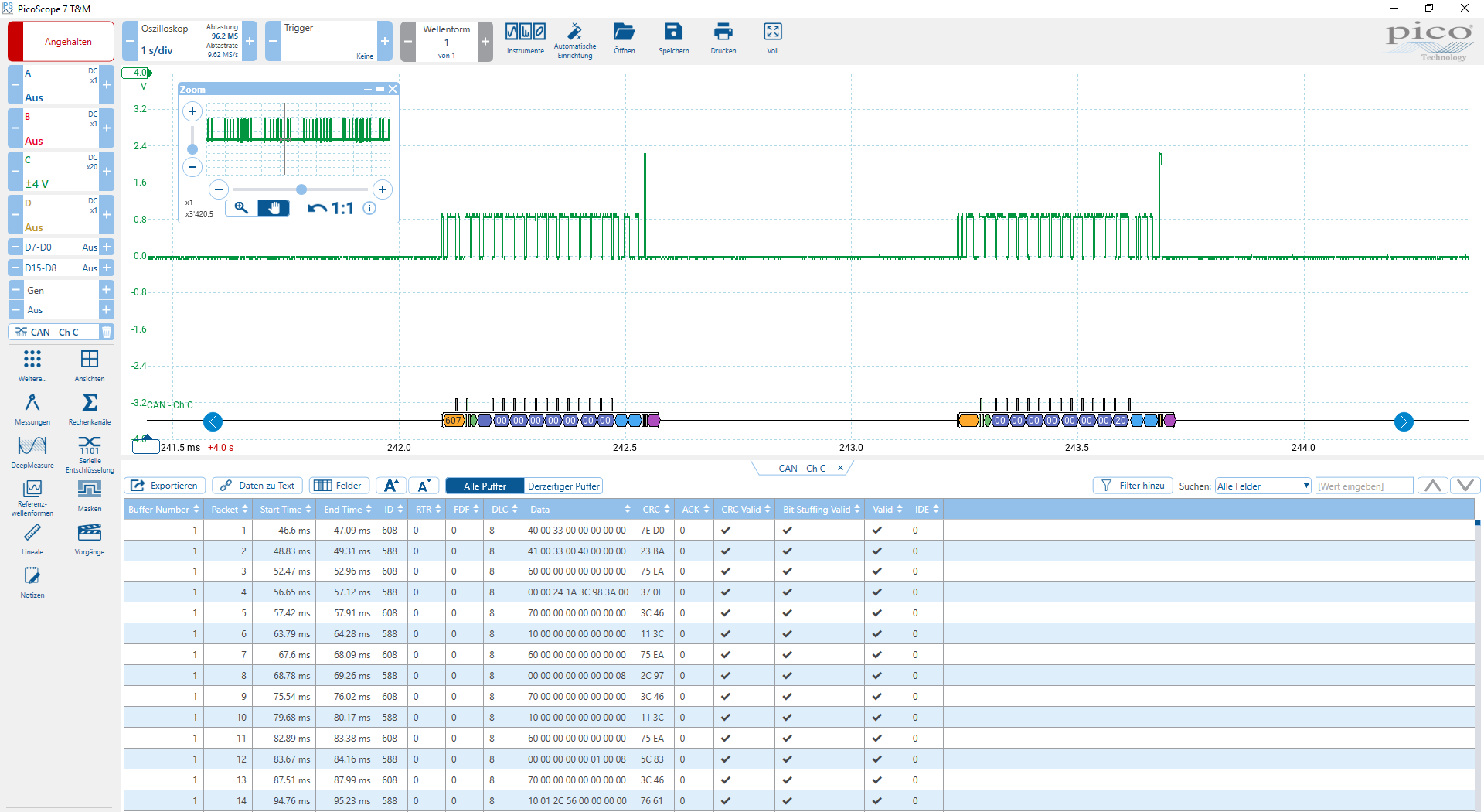

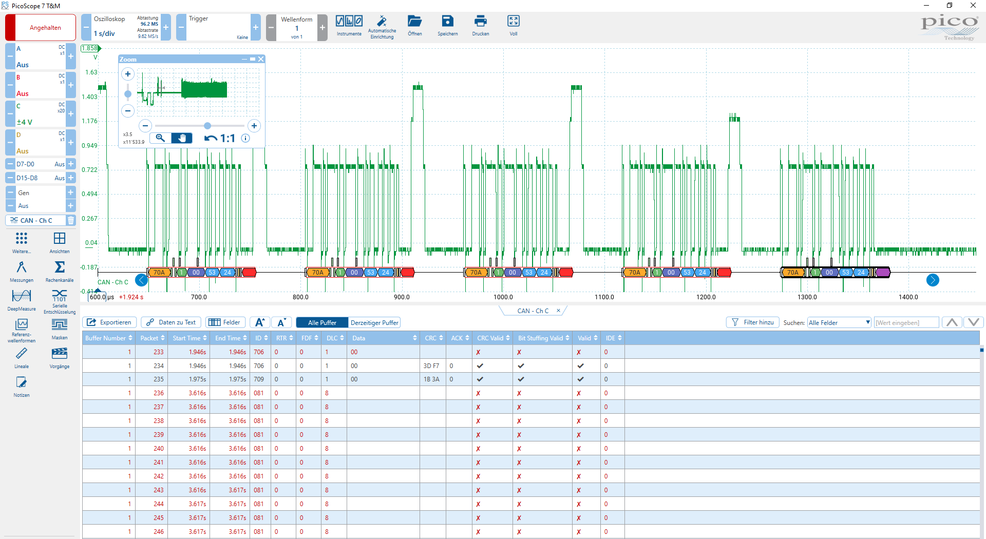

Ich habe ein Problem mit dem CAN Bus und zwar funktioniert dieser solange nicht mehr als 8 Teilnehmer aktiv sind. Wenn Teilnehmer ohne Spannung verbunden sind, spielen Sie keine Rolle und der Bus funktioniert einwandfrei. Sobald mehr als 9 Teilnehmer aktiv sind erscheint im EOF am Schluss des Frames dominante Bits. Bis es dann wieder funktioniert.

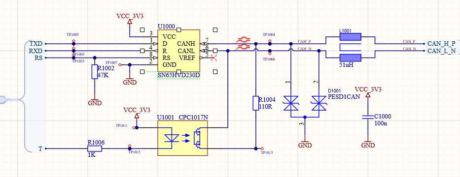

Es ist immer die selbe Elektronik mit einem STM32F417 <-> SN65HVD230D Treiber von TI. An den Enden des Buses sind die Endwiderstände eingeschaltet. Es spielt keine Rolle welche Elektronicken man nimmt. Die Neunte bringt den Bus an den Anschlag bis der Bus in einem Teilnehmer passiv ist. Die Baudrate habe ich mit 500k und 250k probiert, die Grenze bleibt jedoch bei 8 Teilnehmern.

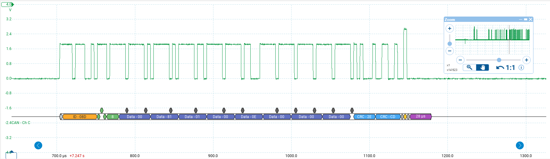

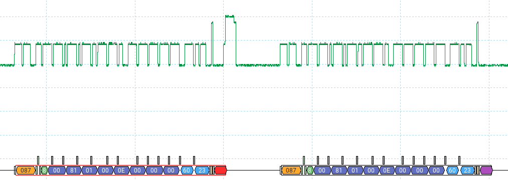

Anbei eine Aufnahme vom Bus aufgenommen mit einer Differentialprobe auf CAN_P und CAN_N. Immer wieder wird versucht das Frame zu senden und am Schluss klappt es endlich. Das AKN Flag ist in allen Frames vorhanden und anschliessend kommt nochmal eine "Spitze" in das EoF rein. In der Tabelle sieht man das sich gute und schlechte Frames abwechseln.

Volker Z. schrieb:
Im ersten Bild sieht es so aus, als CAN-Ground nicht verbunden ist.
Die Spannung des Errorframes sieht ok aus. Ist wohl der Knoten an dem du misst. Der Pegel der Daten ist recht klein. Zu viele der Abschlusswiederstände eingeschaltet?
Vielen Dank für den Hinweis, da habe ich den Wald vor lauter Bäumen nicht mehr gesehen. Jetzt fühle ich mich richtig schlecht. Der Widerstand hat sich wieder eingeschaltet nach der Konfiguration und daher war mit jedem Teilnehmer der aktiv war, ein Widerstand dazugeschaltet.
Nach dem Fix sehen die Spannungspegel wieder normal aus. Besten Dank für die schnelle und kompetente Hilfe.
