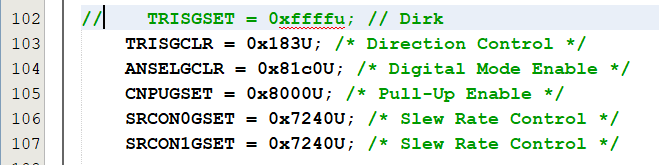

ich möchte die 24V Versorgungsspannung des Gerätes mit einer MCU messen.
Habe daher einen Spannungsteiler mit 2K2  und 100 Ohm aufgebaut.
Theoretisch müsste hier die 24V auf:
24V * (100R / 2300R) = 1,04V sein.
Aber ich messe nur etwa 150 mV  mit dem Multimeter.
Wenn ich den ADC Pin abklemme, dann passt die Spannung.
Kann der Eingang eines ADC-Pin des PIC32MZ  wirklich so niederohmig sein
Wohl kaum. Es se denn, der Pin ist als Ausgang konfiguriert und auf Low.
Oder er ist kaputt.
Oder er hat einen Latch-Up, weil du (wegen AC) eine Spannung außerhalb
des erlaubten Bereiches angelegt hast.

von Dirk F. (dirkf)
Hallo, ich denke der Pin der MCU ist defekt.
Als Digital Ausgang arbeitet er noch richtig.
Als digitaler Eingangs-Pin mit internem oder externen Pull-up messe  ich
immer <14 mV.

von Dirk F. (dirkf)
Dirk F. schrieb:
> Danke Flip B. Werde ich am Montag am zweiten Prototypen testen.
das Problem ist gefunden worden.
Ich habe also einen zweiten Prototypen getestet  >>> Gleiches
Fehlerbild.
Der ADC Eingang ist extrem niederohmig, aber funktioniert !!
Wenn ich +3,3V and den 12-Bit ADC Pin lege, dann sampelt er mir um die
4000 Digits. Also OK.
Habe den Strom gemessen:  80 mA !!!
Ursache ist, dass dass der Pin noch als Ausgang beschaltet war.
Laut Datenblatt soll der Pin RG9 nach dem POR als Eingang konfiguriert
sein.
Ist ja auch normal bei den PICS.
In dem vom Microchip MCC erzeugten Code (Anhang plib..."  wird das Bit 9
auch nicht verändert.
Wenn ich den Code aus Zeile 102 hinzufüge, dann funktioniert es.
Der ADC arbeitet mit hochohmigem Eingang....
Eine projektweite Suche nach "TRISG" brachte keine weiteren Treffer.
Sehr sehr seltsam.....
