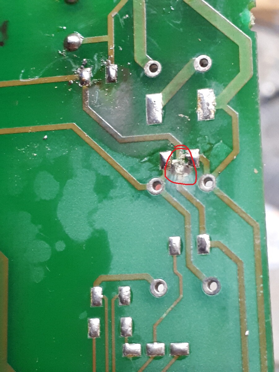

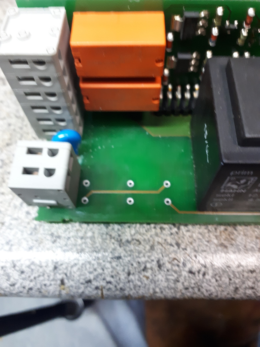

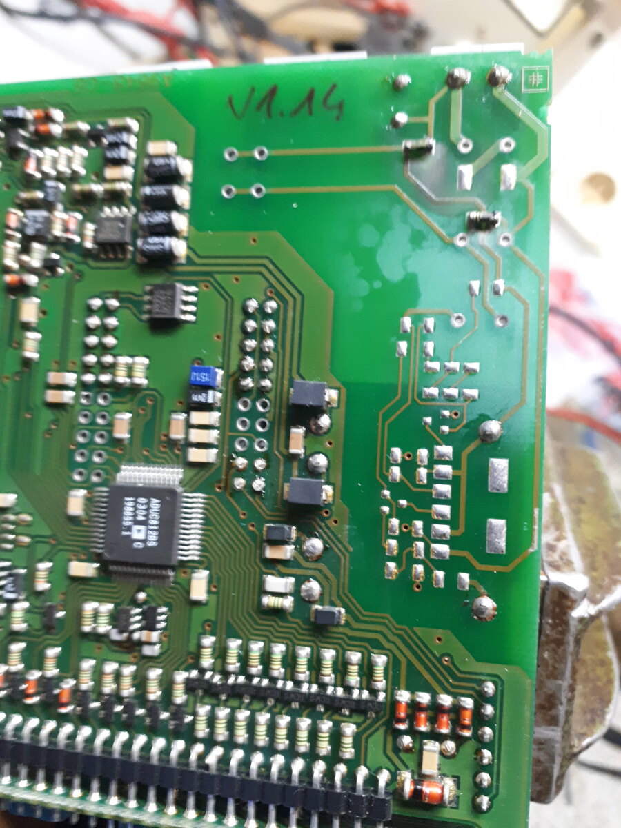

Wenn man denkt man hat schon alles gesehen... 2 Minimelf-Widerstände als Reihenwiderstände vor dem Printtrafo. Wozu auch immer die gut sein sollten - aber da noch eine Leitung durchzulegen... Deutscher Hersteller, 230V.

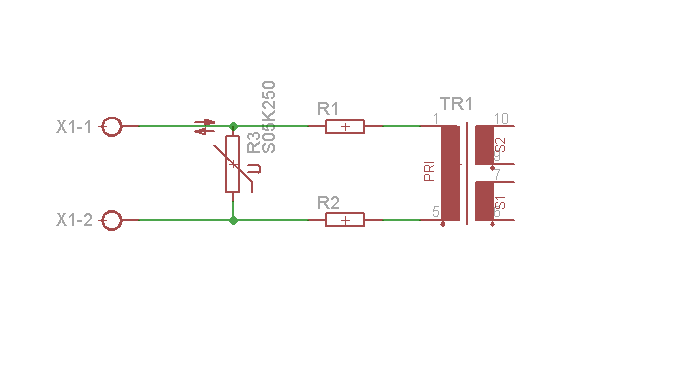

Erstmal verstehen welcher Potentialunterschied zwischen den Widerstandsanschlüssen und der durchgeführten Leitung anliegt und welche max Spannung über dem R abfällt. Dann und nur dann kann man eine Aussage darüber wagen ob das Pfusch ist.
Ach, ich kenne das schon, kannste glauben. Hier geht es aber um das Layout. Und das ist ohne jede Not erbärmlich schlecht und unzulässig.
unzulässig
Ich vermisse Fakten. Wo liegt welches Potential, welche Abstände nach wo wurden nach welcher Vorschrift unterschritten?
Das Misstrauen ist ja grenzenlos hier :-) Nagut, im Zeitalter der alternativen Fakten vielleicht angebracht. Mindestisolationsabstände L/N wurden mehrfach deutlich unterschritten.
Dank dem VDR sind die ja auch geringer, nicht mehr 2500V sondern nur noch 730V, und sowoeso nur Funktionsisolation und nicht Sicherheitsisolation, und eine Funkenstrecke ist auch ein Überspannungsschutz.
Na gut, das Design ist nicht der große Wurf. M.E. gibt es aber keine bindende Vorschrift für Mindestabstände bei Funktionsisolierung.
Prim / Sek ist ausreichend und der Varistor leitet lange bevor die Abstände zum Problem werden.
Was die Widerstände da sollen? Als träge Sicherung hätte ich die VOR den Varistor gepackt und für Inrush gibts NTCs.
Inrush bei einem 3VA-Trafo - geschenkt. Es spielt auch gar keine Rolle ob sowas vielleicht mangels Vorschrift zulässig wäre. Ich habe was von 1,5mm bei 230V AC im Kopf, mit Lötstopplack. Hier geht's um 0,4mm Isolationsabstand. Da braucht man nicht rumlabern oder an den Haaren herbeiziehen, das macht man einfach nicht. Und schon gar nicht ohne jede Platznot. Das Ergebnis spricht ja auch für sich, verdampfte Widerstände, abgebrannte Leiterbahnen. Ich weiss ehrlich nicht was es da zu diskutieren gibt. Das ist einfach Rotz. Und falls zulässig (was ich nicht glaube) immer noch Rotz.

Ich sehe auch überhaupt nichts angekokeltes ausser die Widerstände. Nur ein wenig Verfärbung wegend der Hitze, die aber völlig unkritisch ist. Es gab auch keinen Lichtbogen oder Durchschläge mit Power dahinter.
Ich habe bereits daumengroße Löcher in FR4 gesehen. Das hier sieht alles okay aus. Check mal lieber welchen Fehler die Melf da abgefangen haben, denn die snd nicht aus Langeweile gestorben.
Es waren keine Sicherungswiderstände, und 2 machen auch keinen Sinn. Vielleicht Verlustleistungsreduktion, viel Luft ist da aber auch nicht. Totalausfall, Leiterbahn abgeraucht.
