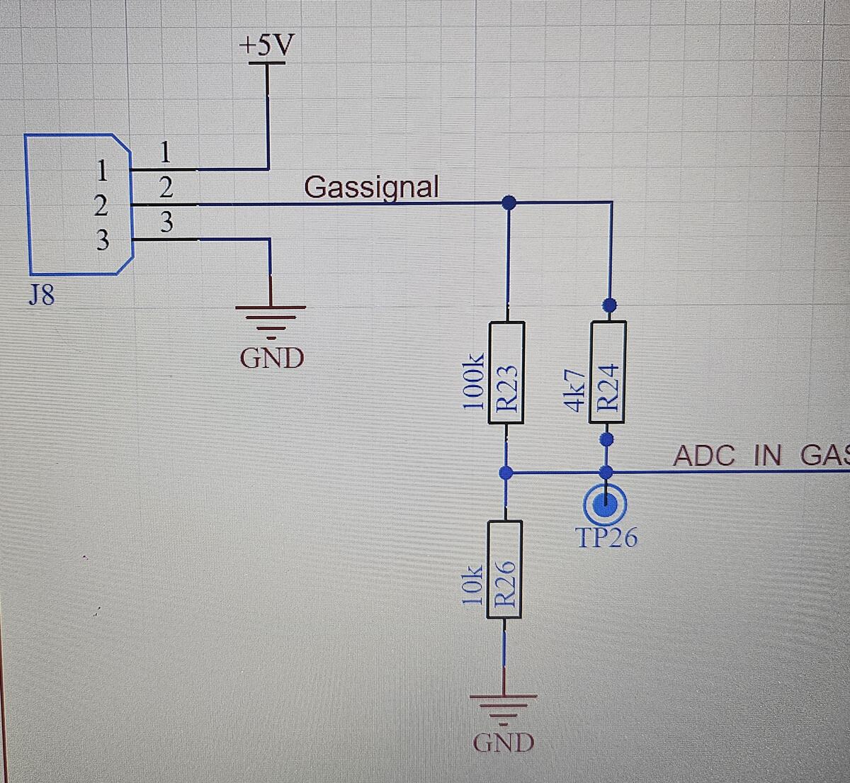

Hallo zusammen

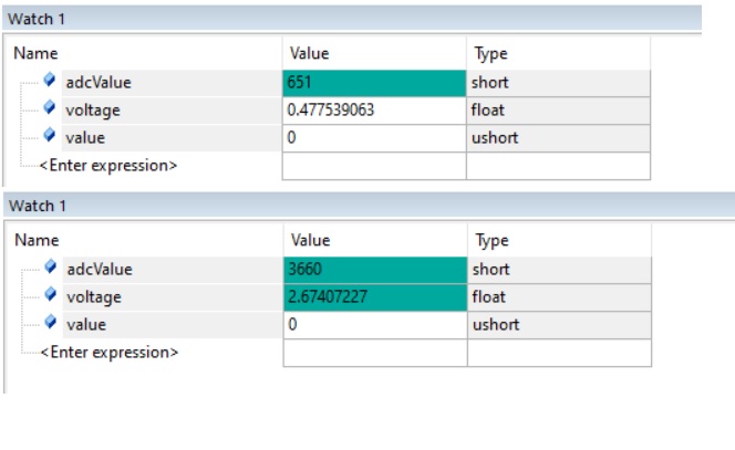

Ich habe eine knifflige Aufgabe bei der ich nicht weiterkomme.
Ich lese einen billigen stinknormalen Gasgriff (Poti) der mit 5V betrieben wird ein. Dieser gibt aber nicht nicht 0 und 5V aus, sondern bei 0-Stellung 0.83V und 4.32V bei maximaler Stellung.
Diese Spannung habe ich dem ADC zugeführt. Den Spannungsteiler habe ich so ausgelegt, dass ich bei 4.32V die 3V habe, weil der ADC eine Referenzspannung von 3V hat (STM32L431CBT6). Siehe Bild ADC_Spannungsteiler. Bei 0.83V liegt am ADC eine Spannung von 0.575V an. Das Sieht man auch an den Oszibildern oszi_1 und Oszi_2.
Jetzt folgt die 1. Frage: Wenn ich die Spannung mit dem ADC umwandle und die Spannung berechne erhalte ich eine Spannung von 0.475V statt 0.575V. Ein ADC Wert von ca. 650 statt wie von mir berechnet 785. (4096/3V*0.575V) Bei der Maximalstellung erreiche ich auch nicht 4096 und nur ca. 2.6V. Siehe Bild ADC_WerteSpannungen Die Berechnung erfolgt folgendermassen: voltage = (adcValue * adcRefVoltage) / period; // ADC-Wert in eine Spannung umrechnen adcRefVoltage = 3V period = 4096 eingestellter Takt uC 16MHz
Warum sind die Werte so daneben? Ist das normal?

Ja, schade. Du hast den interessanten Teil vom Schaltplan abgeschnitten. Dann hast du den vom Bildschirm abfotografiert statt schlicht einen Screenshot zu machen oder den Schaltplan als PDF anzuhängen. Dann ist leider nicht beschrieben was das Oszi zeigt. Was sind da die beiden Kanäle Orange und Grün? Wieso sind bei Grün diese Zacken nach unten?
Johannes F. schrieb:
Welchen Innenwiderstand hat die Quelle des analogen Signals? Beeinflusst der Spannungsteiler etwa diesen Pegel?
Wenn das so wie man es sieht direkt am ADC hängt, dann ist das sehr hochohmig. Wenn der ADC also seinen Samplekondensator auflädt, dann kann die Spannung einbrechen. Warum also so hohe Widerstandswerte? Wieso ein OPV als Puffer? Damit könnte man auch gleich verstärken und einen Offset abziehen.

Hallo Gustl
Die Spannung vom Spannungsteiler ist direkt mit dem ADC verbunden.
Achja klar, wenn der Spannungsteiler zu hochohmig ist, wird der Samplekondensator womöglich nicht schnell genug während der Abtastzeit aufgeladen und somit kann die Spannung am Spannungsteiler einbrechen. Da würden die komischen Zacken am grünen Signal (Spannung am Spannungsteiler bzw. ADC Eingang) auch Sinn ergeben.

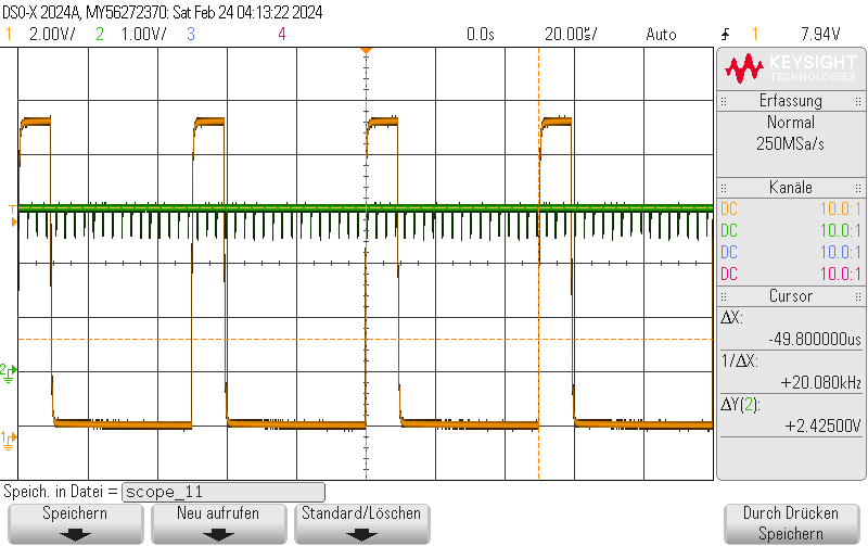

Das gelbe Signal ist die PWM, die nicht den Tastgrad 100% erreicht, bzw. durch den Offset einen bestimmten Tastgrad hat. Grün ist die Spannung am ADC.
Das wäre dann das nächste Problem das ich lösen muss, denn ich muss den Offset irgendwie wegbringen und zwar so, dass ich trotzdem über den gesamten Spannungsbereich des ADC 0-3V auch den maximalen Tastgrad erreiche. Deshalb knifflige Aufgabe, aber wenn der ADC schon falsche Werte ausgibt, bzw. die Schaltung falsch ausgelegt ist, dann wird es mit der Rechnerei nichts.

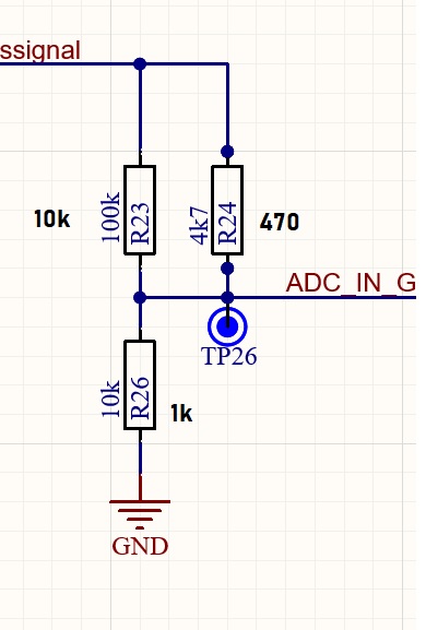

Ich mache morgen mal den Spannungsteiler niederohmiger. Ich lege das morgen mal gemäss Bild aus.

#7610540
Was "Informatiker" natuerlich nicht wissen koennen, schalte dem "unteren" Widerstand noch einen 100 nF/1 uF Kondensator parallel. Die Spannung am ADC-Eingang sollte dann glatt sein.
Ein ADC gibt keine falschen Werte aus. Die ausgegebenen Werte entsprechen in erster Naeherung der Eingangsspannung am ADC. Zieh auch mal dickere Massekabel die sinnig angeschlossen sind.

OP #7610631
Hallo Klaus
Klaus H. schrieb:
Welchen Spannungsbereich kannst du denn messen, wenn der ADC nicht angeklemmt ist - mit dem Multimeter an Testpunkt 26 und natürlich mit den drei Widerständen?
Naja es muss in diesem Fall am ADC liegen. Denn es sollte doch keine Rolle spielen, was vorher geschaltet ist. Ist ja sozusagen eine Blackbox. Mit dem Multimeter gemessen erhalte ich eben die Offsetspannung 0.83V, halt heruntergebrochen mit dem Spannungsteiler an TP26 0.575V, und 4.4V bei Maximalstellung am Spannungsteiler TP26 3V. Der ADC sieht am TP26 die Spannung 0.575V, wenn er fertig konvertiert muss er einfach auch die 0.575V bzw. 3V ausgeben. Tut er aber nicht.
Welchen Wert hat denn das Poti im Gasgriff? Ist es wirklich ein einfaches Poti? Wenn das nur den Bereich von 0.83V bis 4.32V ausgibt bei 5V Versorgung, sind da auch noch jeweils Widerstände zu GND und 5V verbaut.
Falls es wirklich wichtig sein sollte habe ich es mal gemessen. Der Gasgriff hat 3 Leitungen rot 5V, schwarz GND, weiss Signal.
Zwischen Signal und GND messe ich ca. 0.5MOhm, zwischen 5V und GND 1.8kOhm, zwischen 5V und Signal ca. 427kOhm. Es erschließt sich mir nicht ganz, warum gerade zwischen 5V und GND ein 1,8 kOhm-Widerstand verwendet wird. Wenn ich den Gasgriff verstelle, bleibt alles gleich. Also ist es kein Poti.

Es ist ueberhaupt nicht wichtig. :) Hast du den Kondensator schon verbaut?

OP #7610659
Motopick schrieb:
Ein ADC ist kein Multimeter das Spannungswerte anzeigt. Ein unsigned 12 bit ADC wird Werte von 0 bis 4095 ausgeben. Die kann man, evtl. nach einer Kalibrierung, auf Spannungswerte umrechnen. Statt deiner "fiktiven" Spannungswerte solltest du den Ausgabewert des ADC nennen.

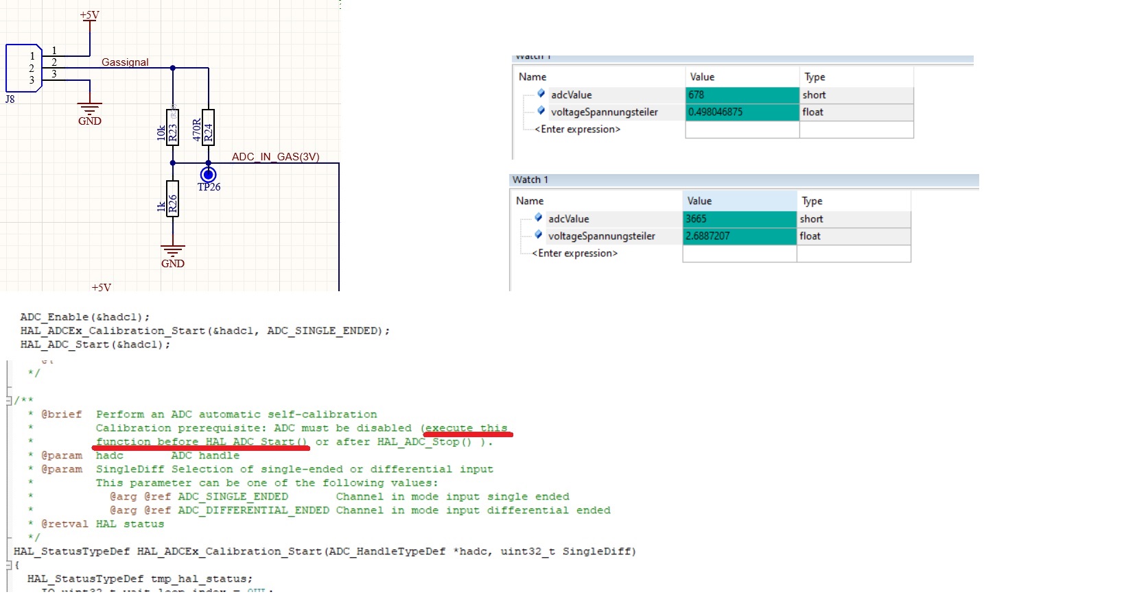

Naja, der ADC lädt den Samplekondensator und gibt je nach Ladung unterschiedliche ADC Werte aus, klar. Aber wenn die Spannung am TP26 0V ist, ist die Ladung vom Samplekondensator auch 0V, ergo adcWErt =0 Wenn die Spannung an TP26 dem Referenzwert enstpricht, hat der Samplekondensator auch die entsprechende Ladung, also gibt der ADC einen Wert von 4095 aus. und bei 1.5V muss es demnach ein adcWert von 2048 sein.
Das ist ja auch der Grund weshalb man höhere Spannungen auf die Range der ADC-Referenzspannung anpasst.
Die ADC-Ausgabewerte siehst du oben im Bild rechts Beitrag 24.02.2024 18:32 Oben bei 0-STellung unten Maximalstellung Du siehst dass er bei 0-STellung Werte um die 680 ausgibt. und bei Maximalstellung ca. 3600
Nein noch nicht, ich mach das morgen :) Hatte deinen Beitrag gar nicht gesehen.

Mit ADCs innerhalb von uCs kenne ich mich nicht aus. Die bieten oft viele Konfigurationsmöglichkeiten und somit Möglichkeiten zur Fehlkonfiguration.
Ist die richtige Referenz ausgewählt? Wird richtig umgerechnet? Ist der Wert Offset Binary oder Zweierkomplement? Ist der Eingang Uni oder Biploar? Singleended oder differentiell?
Trenne den Sensor und lege den Eingang auf Masse, welchen Wert liefert der ADC? Lege den Eingang auf eine bekannte Referenzspannung, ...

OP #7610726
Motopick schrieb:
Und wo ist jetzt das Problem diesen Wertebereich auf einen Wertebereich der PWM von 0 bis 100 % abzubilden? Darum geht es ja wohl.
Nirgends, das habe ich schon gemacht.
Ich finde einfach, dass das gebastelt ist, wenn ich extra Code schreiben und alles umrechnen muss. Der ADC muss meiner Meinung nach Werte von 0 bis 4095 ausgeben. Er gibt aber bei 0.575V nur 680 aus statt 780 und erreicht bei 3V am tP26 nur einen Wert von 3660 und nicht 4095. Das ist doch quatsch.
Der nächste der den Code liest fragt sich dann auch was das für ein Unfug ist, wenn ich den Wertebereich 0 bis 2.1V (2.68-0.575) auf die Pwm umrechne anstatt 0 bis 3V.
Ich bau morgen den Kondenser ein und miss auch mal mit GMD an TP26 was der ADC macht. Wenn das dann immer noch nicht klappt muss ich mir das fette Manual zur Gemüte führen...
Der Kondensator wird, wenn richtig angeschlossen, Stoerungen auf dem ADC-Eingang filtern. Den Wertebereich wird er nicht vergroessern.

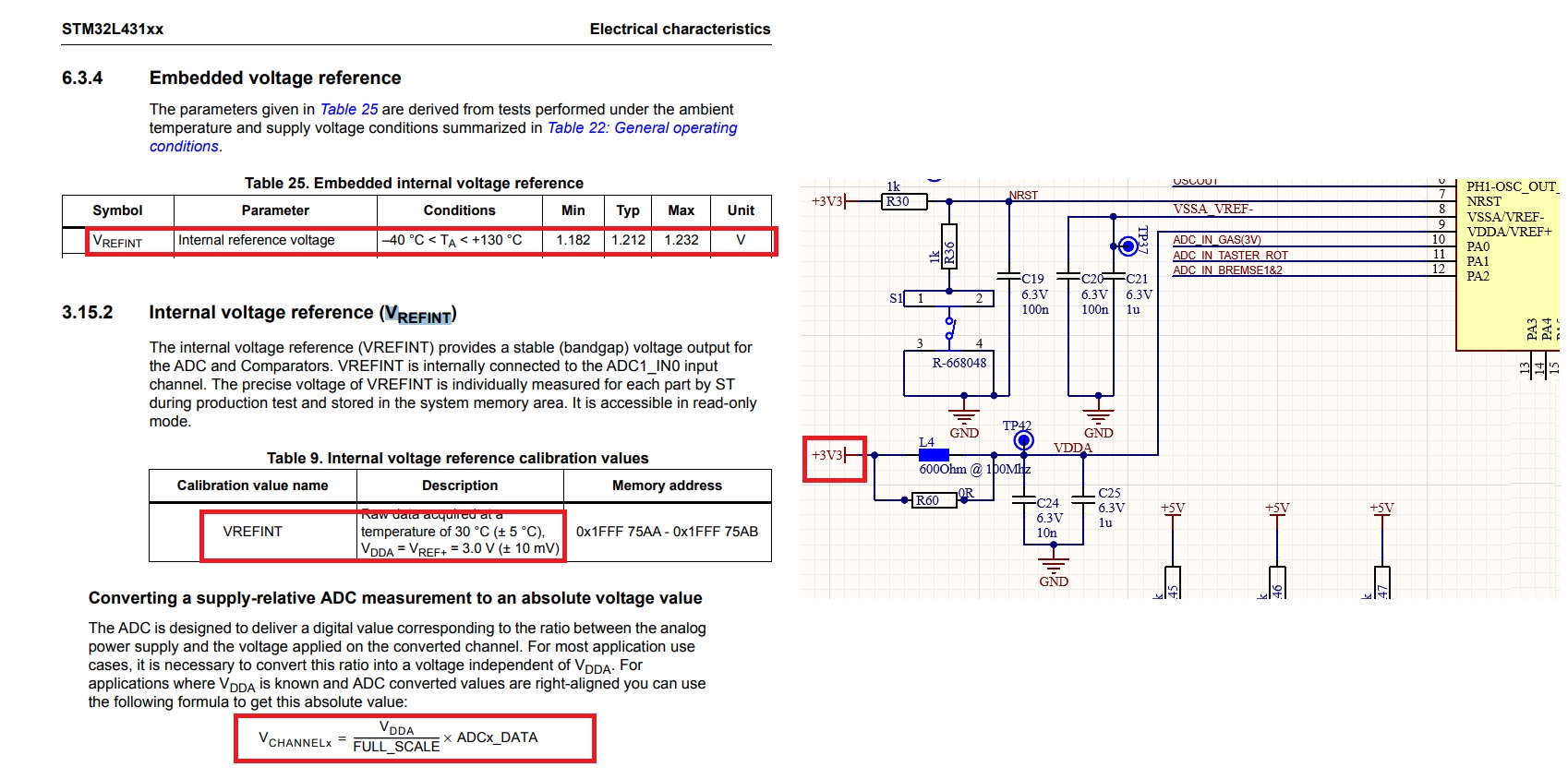

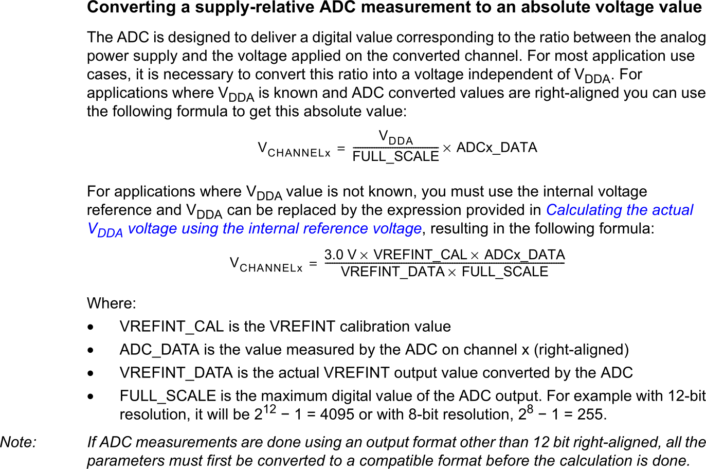

Das spräche für eine Referenzspannung des ADC von 3.3V statt 3.0V ...
Blöd nur, dass der STM32L431CBT6 laut Datenblatt eine interne Referenz von 3.0V ± 10mV im Temperaturbereich 25° ... 35° hat.
Kann man bei diesem STM am VREF+ Pin diese ADC-Referenzspannung messen?
Ich meine, es ist doch absolut seltsam, dass ein 12-Bit ADC einen Wert von 3660 liefert, wenn laut Oszi 3.0V stabil am Eingang anliegen und die ADC-Referenz auch 3.0V beträgt.

#7610880
Klaus H. schrieb:
Da hat man dann halt schnell die Versorgung des STM im Verdacht ...
LG, Sebastian

Niklas G. schrieb:
Die wird aber nicht direkt benutzt um den ADC zu betreiben. Die kann man nur auch messen und damit manuell die Werte abgleichen.
Und:

OP #7610932
Gustl B. schrieb:
Motopick schrieb:
Mit der gegenwaertigen Dimensionierung nutzt du 75 % des Wertebereichs des ADC aus. Auch das waere ein voellig akzeptabler Wert.
Es geht ihm aber nicht drum ob etwas akzeptabel ist oder nicht, er möchte verstehen warum das so ist. Er misst an einem Testpunkt zwischen Spannungsteiler und ADC eine Spannung und bekommt vom ADC einen Wert der nicht dazu passt. Das würde ich auch nicht akzeptieren ohne Erklärung denn vermutlich kann man daran was ändern.
Danke für deine Klarstellung. Genau das wollte ich gerade schreiben. Ich glaube so schwer ist das nicht zu verstehen. Alle habens gerafft, nur Motopick steht noch neben der Spur.

#7611048
Vorsicht! Die interne Referenzspannung bei den meisten STM32 dient nur dem Abgleich. Die ADC-Werte werden immer auf die Versorgungsspannung(!) bezogen, also ~3,3V. Bei bekannter und stabiler Versorgungsspannung kannst du den ADC-Wert der internen Referenzspannung auslesen und damit die exakte interne Referenzspannung ermitteln. Bei schwankender Versorgungsspannung lässt sich dann über den momentanen ADC-Wert der internen Referenz auf den momentanen Wert der Versorgungsspannung schließen und damit auch auf den momentanen Referenzspannungswert deiner ausgelesenen ADC-Werte.
#7611052
Nein. Man kann die interne Referenz zwar auch AD wandeln und so den Wert davon bekommen, aber es gibt auch den VREFBUF Datenblatt 3.17. Damit kann man VREF puffern und als Referenz für den ADC oder für externes Zeug verwenden. Aber: VREFBUF kann nur 2.048 V und 2.5 V.

Wenn dein Gasgriff ein Poti mit sagen wir 10 kOhm oder 50 kOhm ist und du schaltest einen Spannungsteiler dahinter, der in der gleichen Größenordnung liegt, kann da nichts Gutes bei raus kommen. Einfacher wäre es den Gasgriff auch an 3V3 zu hängen oder einen passend berechneten Vorwiderstand dazwischen zu schalten, um den Maximalwert auf 3V zu begrenzen. Ansonsten wird ein Impedanzwandler nötig

Den Gedanken hatte ich auch erst, aber:

#7611389
Wie schon einige Vorredner (Niklas, Mikey, Gustl, auch Motopick hat indirekt darauf hingewiesen) erwähnt haben, ist diese deine Berechnung höchstwahrscheinlich fehlerhaft. Ich hab mir diesbezüglich mal das Referenzhandbuch des STM32L43 zu Gemüte geführt. Der ADC des STM32L43 misst nicht ratiometrisch zu der internen 3.0V-Referenzspannung Vrefint, sondern zu Vref+ beziehungsweise Vdda! Ich habe den entsprechenden Ausschnitt aus dem RM angehängt.
Sollte dein STM also mit 3.3V versorgt werden, so würde dies deine Meßwerte erklären. Dann müssten diese 3.3V an TP26 den ADC-Wert 4095 ergeben.

Ja, 3V3.
Dann entspricht ein ADC-Wert von 4095 diesen 3.3V.
Du solltest also adcRefVoltage in deinem Code auf 3.3V ändern. Und laut Berechnungsformel im Datenblatt sollte zudem period (dort FULL_SCALE genannt) 4095 sein.
Dann sollte fürs Erste (zumindest was die "seltsamen" ADC-Meßwerte betrifft) alles passen.

Hallo Sebastian,
Vielen Dank für deine Bemühungen. Also in diesem Fall stimmt meine Formel bis auf die 3.3V und ja 4095 statt 4096.
Ich habe das im Manual selbst mal nachgeschlagen. Was ich nicht verstehe ist, warum sollte VDDA nicht bekannt sein? Das ist ja schon aufgrund der Beschaltung des uC bekannt. Oder meint man hier was dieser exakt für einen Wert hat, da dieser von der Versorgung abhängt und diese variieren kann. Und was ist denn eigentlich VREFINT_CAL is the VREFINT calibration value & VREFINT_DATA is the actual VREFINT output value converted by the ADC
Ich meine wie kommt man zu diesen Werten? STRG+F nach VREFINT_CAL & VREFINT_DATA gibt kein Ergebnis heraus. Die stehen so auch in keinem Register, sodass man sie auslesen könnte. Bzgl. Vrefint (internal Ref Voltage) sind auch gemäss Bild 2 unterschiedliche Werte angegeben. Deshalb bin ich von 3V ausgegangen, weil ich vorher die anderen Werte zw. 1.18 und 1.23 nicht gesehen hatte. Sonst hätte ich mir die Frage schon vorher gestellt.
#7611841
Genau. Ein 3V3-Linearregler ist halt keine exakte Spannungsreferenz, er liefert vielleicht 3.25V oder 3.35V.
Wenn du es also genauer haben willst, dann misst du die Spannung zwischen Vdda und Vssa mit einem genauen Voltmeter, und benutzt dann diesen Wert als adcRefVoltage in deinem Code.
Dieser Wert kann sich aber u.U. temperaturabhängig verändern. Da kann dann die interne 1.2V-Bandgap-Referenz Vrefint des STM32 helfen (https://de.wikipedia.org/wiki/Bandabstandsreferenz#Ausgangsspannung). Deren exakter Wert variiert zwar von IC zu IC, aber ihre Temperaturabhängigkeit ist relativ gering, und vor allem ist ihr Wert ab Werk mit dem ADC (gegen eine Vdda von 3.0V, das bedeuten die Angaben unter Description im RM wohl!) ermittelt und an Speicheradresse 0x1FFF75AA/AB gespeichert worden (dies ist VREFINT_CAL).
Wenn du also nun selbst die Bandgap-Referenz Vrefint erneut mit dem ADC vermisst (dies ergibt VREFINT_DATA), dann ergibt dessen Verhältnis zu dem damals für 3.0V ermittelten Wert VREFINT_CAL einen Faktor, der dir mit 3.0V multipliziert relativ genau die aktuelle Vdda errechnet. Und diese so recht genau ermittelte Vdda kannst du benutzen, um dann bei folgenden Messungen von Eingangspins womöglich noch genauer zu wissen was 4095 an absoluter Spannung bedeutet.
Dieser ganze Aufwand ist allerdings für deine Anwendung relativ witzlos, weil Vdda vielleicht gar nicht so sehr schwankt, oder weil die Spannungsversorgung deines Drehgriffs auch schwanken könnte. Diese Schwankungen könnte eine ratiometrische Messung auffangen.
Ich denke aber all das ist unnötig, und dass die Annahme von Vdda mit 3.3V für deine Zwecke ausreicht.
HTH.
LG, Sebastian
OP #7611876
HTH.
LG, Sebastian
Hey Sebastian, vielen Dank für deine Erklärungen. Jetzt habs ich gerafft. Und ja klar, für meine Anwendung ist das Overkill und eigentlich muss der ADC nicht mal genau sein, aber trotzdem muss er richtig konvertieren. Ich wollte das mit den obigen Vrefint Werten einfach nur verstehen.
Bei 0.475V (ADC Wert ca. 680) statt 0.575V (ADC Wert 780) hätte ich jetzt nichts gesagt, aber wenn der ADC tatsächlich umgerechnet 2.6V statt statt 3 konvertiert, sprich 3600 statt 4095 ausgibt, ist das dann schon fraglich. Ich passe den Code mal an.
Ich bedanke mich herzlich bei dir und allen anderen Helfenden. Hebt die Ohren steif Leute und passt auf euch auf. 😊
Du kannst ja spaßeshalber Vrefint mal mit dem ADC messen. Da sollte, wenn ich alles richtig verstanden habe, irgendwas zwischen 1450 und 1530 bei rauskommen, und der Wert sollte ungefähr 91% des in VREFINT_CAL hinterlegten Wertes betragen (weil du ja gegen 4095=3.3V misst, und VREFINT_CAL bei 4095=3.0V ermittelt wurde).
