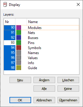

Die Layer-Liste aus dem Screen-Shot von H.H. bekäme man über
fgrep '<layer number=' projekt.sch | sed 's/.*\(number="[0-9]*"\).*/\1/'

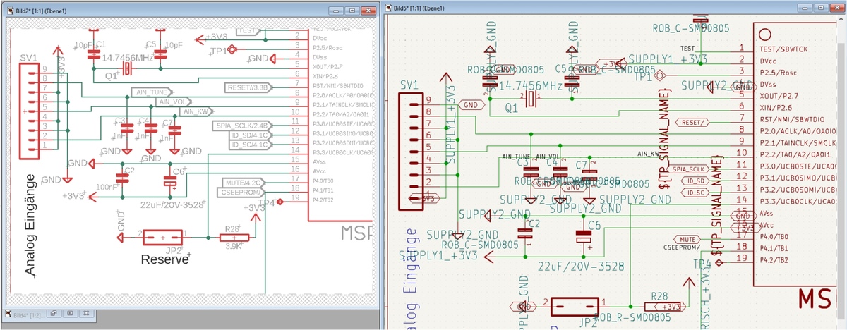

Ich habe den Rat befolgt und hab's ausprobiert.
Zum Glück kann man auch Schaltplan und Layout einzeln übernehmen.
Vom Schaltplan werden ALLE Layer automatisch übernommen. Das schaut in KiCad zunächst ziemlich verhaut aus. Hoffe man kann das dort leicht ändern.
Vom Layout werden bei automatischem Update NICHT alle Layer übernommen. Da muss man schon wissen welche Layer bei EAGLE belegt sind.
Fürs erste ist der Hinweis hier mit löschen der Layer in EAGLE schon mal ganz gut. Belegte Layer werden nicht gelöscht. Ist halt manuelle Arbeit und man muss das machen solange die Lizenz noch gilt.
Gibt's bei KiCad auch sowas wie Layer die man ein-/ausschalten kann ?

H. H. schrieb:
Andreas B. schrieb:
Bei 6.6 (meiner letzten benutzten Eagle Version) gab es das noch nicht.
Das gab es schon viel früher.
Gabs nach meiner Erinnerung schon mindestens seit 3.5. Aber diese Funktion zeigt nicht die Layer an, die Inhalte haben, sondern damit kann man schlichtweg nur Layer ein- und ausblenden, bzw. neue definieren. Gucken muß man trotzdem selber, bzw. das ist keine Belegungsanzeige ...
Gast #7611074
Jens G. schrieb:
H. H. schrieb:
Anhang zeigt 3.5.5.
So ist es.
Hatte niemand behauptet.
