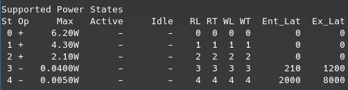

ich möchte zwei M.2-Platte über USB-C an meinen Raspberry Pi 5
anschließen. Der Raspberry wird über ein Meanwell 5V Netzteil mit
Spannung versorgt.
Kann man zur Versorgung der USB-C Platten das Anschlußkabel VCC und GND
durchschneiden und direkt an das Netzteil hängen?
Mit meinem alten Pi 4 hatte ich Probleme, so dass ich die eine Platte
über ein USB-Hub anschließen musste. Allerdings hatte ich den Pi 4 auch
mit einem original Netzteil betrieben und nicht mit dem wesentlich
stärkeren Meanwell.
Den Betrieb des Hub wollte ich mir jetzt sparen, da der Pi 24/7 läuft.
Und beide Platte über den Pi versorgen ist vlt. auch nicht so optimal
auf Dauer.

Ja, ich muss zugeben, ich weiß überhaupt nicht. Wieviel Stom so eine M.2
über USB-C zieht..
von Εrnst B. (ernst)
Verrät dir die NVMe selber.
Noch etwas aufschlagen für den USB-C <-> PCIe chip im Gehäuse.
Es gibt "HATs" für den Raspi, die direkt eine NVMe per PCIe anschließen.
https://heise.de/-9611342
